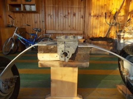

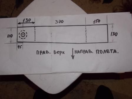

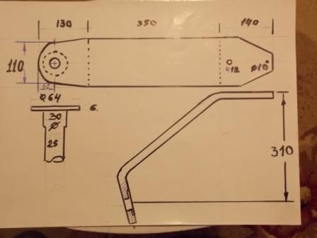

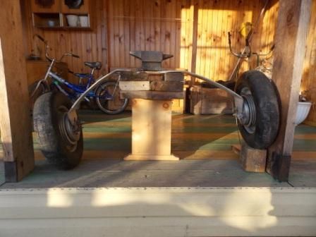

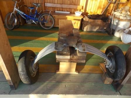

Сергей, я тебе с месяц назад в личке писал об рессоре. вспомнил?  Теперь эскизы
дед
Россия

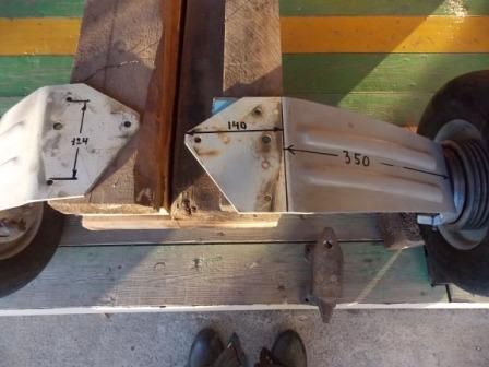

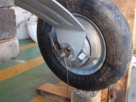

Под шляпку полуоси надо сделать углубление на 6мм и диам.64мм, чтобы она не выступала, а то длинны полуоси не хватит. Скругление внизу любое. Сужение, я думаю, начать после верхнего изгиба со 130 до 110 к осевой линии полуоси чтобы рессора могла пройти между тормозных рычагов. Крепление будет 2я ботами на 12 и 10 (они показаны на верхнем рисунке) и плюс накладкой стальной там как раз остались 2 отверстия между которыми 126мм так что на рессоре всего по бокам надо будет сделать вырезы по 3мм. Пойдет такое крепление? В 83 ответе видны отверстия все 4шт. С уважением Кузнецов Сергей, Алтайский край.

Рессору такую сделаем.НО... не нравится мне эта конструкция.

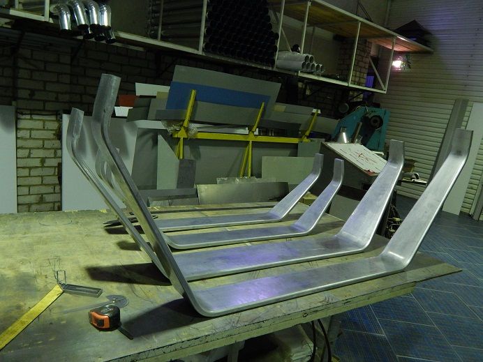

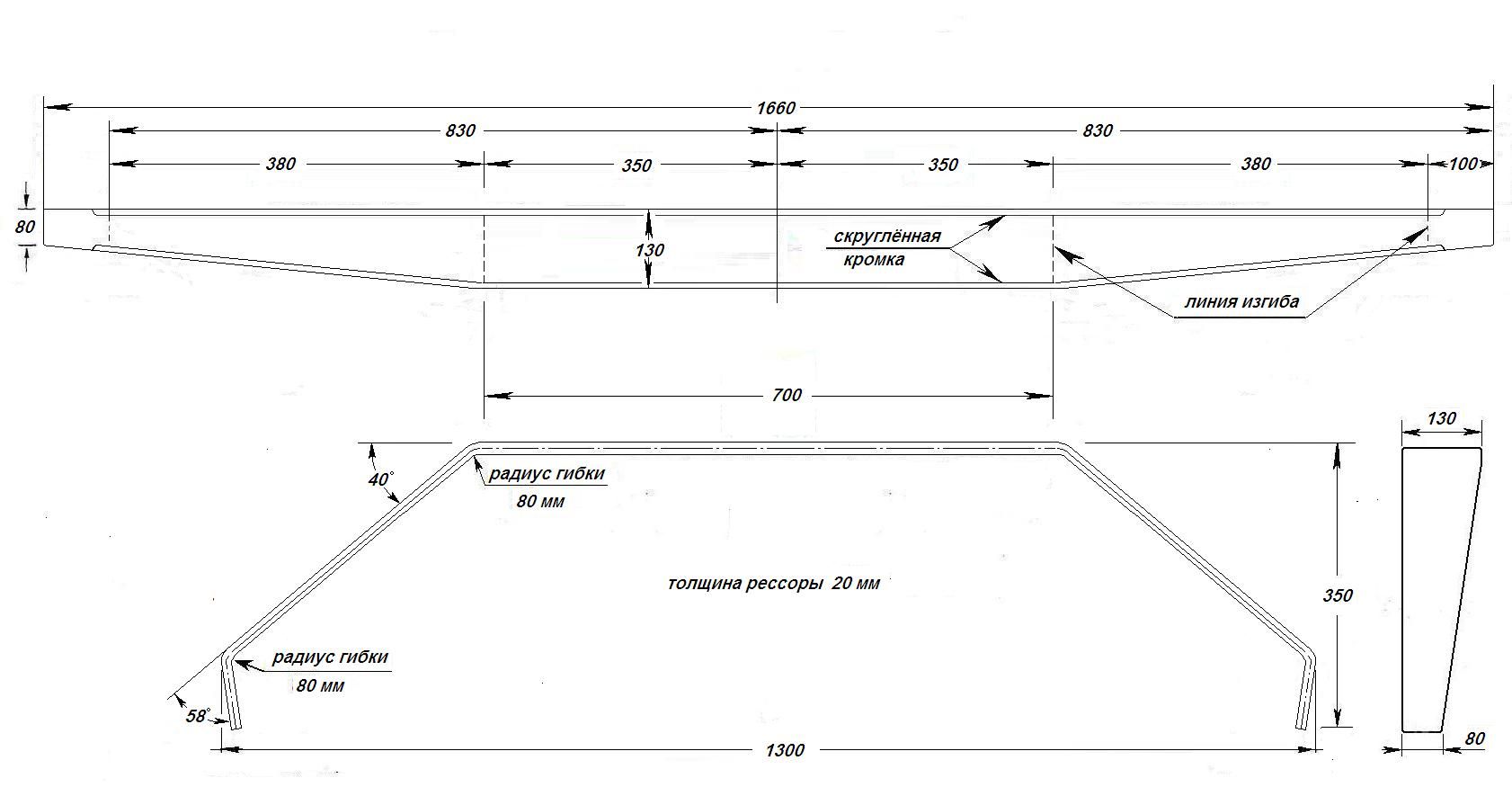

   Доброго времечка Сергей.
  Надо нам рессорку под 500кг.
  Как всегда весьма интересно твоё мнение по конструктиву, возможности изготовления и прайсу.
  Эскиз прилагаю.
прапорщик
мы родились,чтоб сказку сделать былью
Что то вы очень быстро самолеты чпокаете.МОЛОДЦЫ.Есть в наличии токая заготовка.17500 с всеми скидками.За неделю заделаем.
