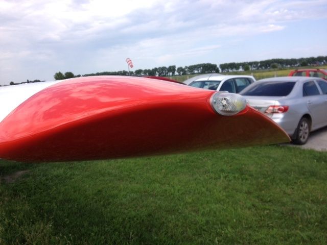

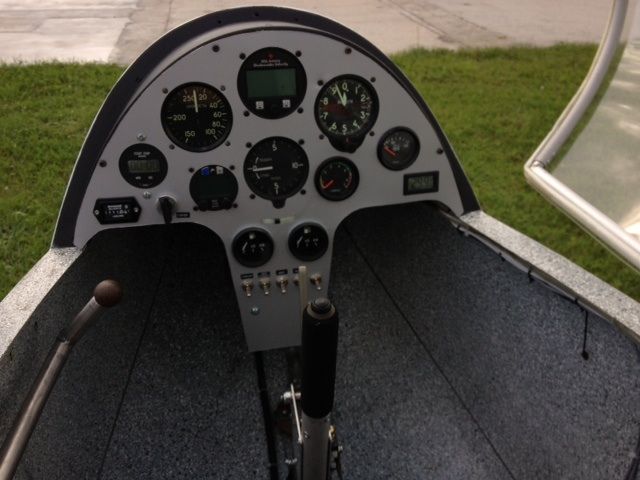

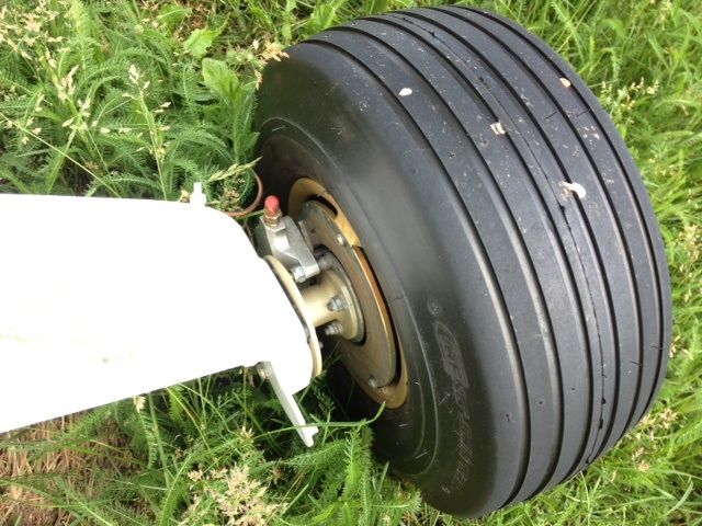

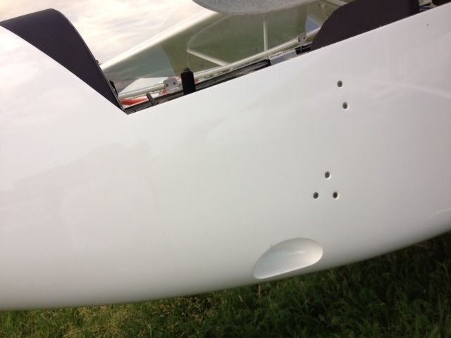

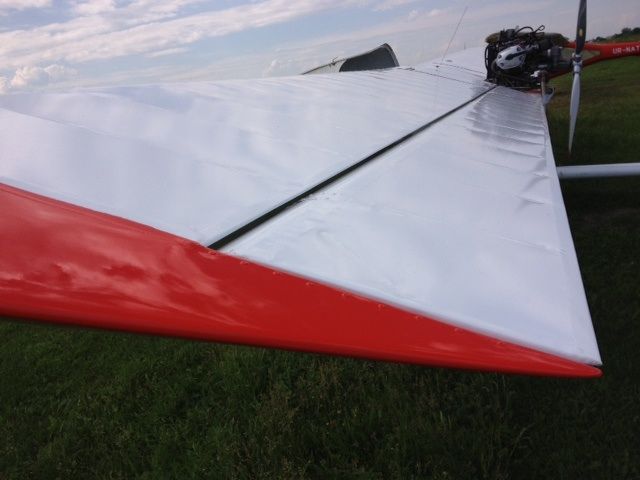

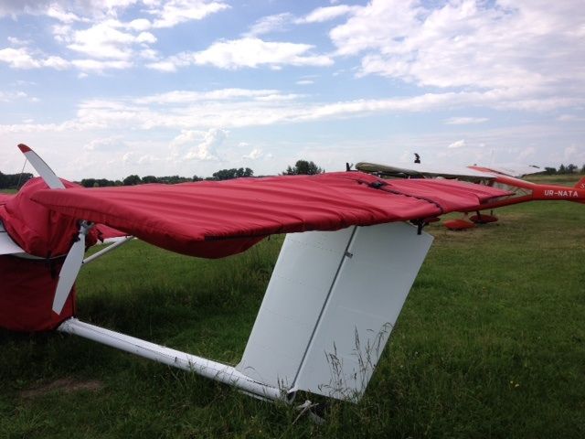

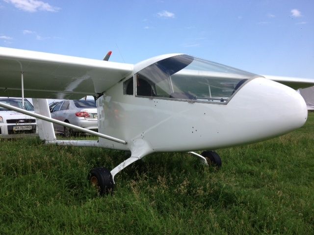

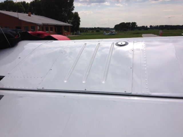

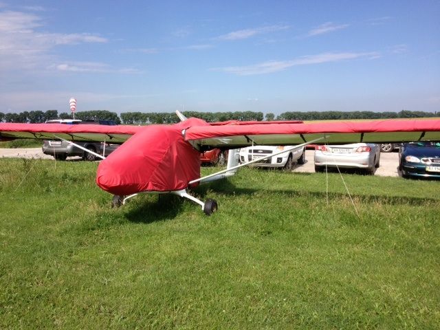

Самолет после кап. ремонта в 2013 году (аварийных посадок не было), делал для себя. Облетан, налет 4 ч. Все плоскости переобтянуты, полностью перекрашен, новая проводка, новая топливная система, новая гидравлическая тормозная система и колеса Matco MFG, два топливных бака в крыльях, обтекатели, капоты, светодиодное БАНО, счетчик моточасов, радио MGL v-6 , УС  250, альтиметр, тахометр. Комплект чехлов. Продаю без двигателя. Цена $24 000 в Украине
