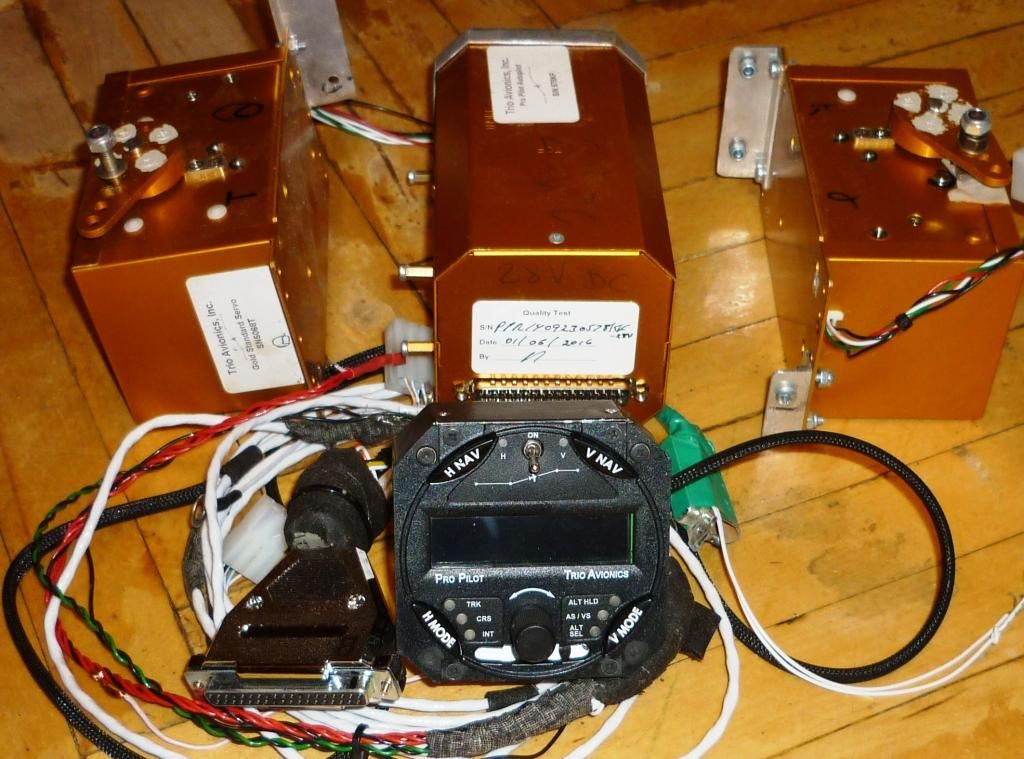

Продам автопилот Pro Pilot Trio Avionics. Автопилот в эксплуатации не был. Блок разделен с головкой управления, соединяется шлейфом, около 1200 мм. Возможна установка на самолеты классом до Цессны. Автопилот работает со всеми Garminами. Полное автоматическое управление по курсу, ЛЗП, высоте. Цена 3 килобакса. Возможна установка, цена по договоренности, от 1.5 килобакса. При самостоятельной установке, консультации бесплатно.

Документация по нему где-либо есть во вменяемом состоянии ?
Не вида "нажмите кнопочку 1", а предметно-техническая ?
dmlabs
Ученик В.М. Полесова
Увы, его создатели сообщают весьма скудную техническую  информацю. Из собственного опыта установки и эксплуатации могу сообщить. Что вас интересует?
slackl
Мотопланера - наше все!
Ходы машинок, рабочие, разрушающие и пересиливающие усилия на их качалках. Потребление и напряжение питания, ТУ по сопряжению с остальной умной бортовой техникой (интерфейсы, кодировки).
Возможность корректировки коэффициентов прямой и обратной связи крен-тангаж, наличие уже имеющихся "Presets" под наиболее массовые аппараты и прочая-прочая-прочая.
Ну и вес естественно суммарный.
dmlabs
По порядку.
1. Рабочий ход машинок, на крайних отв. около 110 мм при углах +- 60 град.
2. Муфта максимального крутящего момента механическая, настраиваемая затяжкой упорной гайки пружины.
3. Напряжение питания 27 в + - 15% Ток потребления текущий около 0,2 А, в импульсах не более 2 А. (Для 12 в питания можно использовать готовый модуль DC-DC)
4. Интерфейс под Гармин, или другие GPS, понимает все известные протоколы, включая ARINC.
5. Коэф. крен тангаж не настраивается, однако работает прибор очень даже прилично, при вводах в разворот с высоким темпом ввода небольшые просадки по высоте , до 50  футов. С малыми темпами ввода (параметр настраивается) просадок, при отсутствии турбулентности, практически нет.
Настраивается темп и амплитуда управляющих перемещений. Настройки подробно описаны в руководстве .  http://www.trioavionics.com/
6. Вес около 1.5 кг
