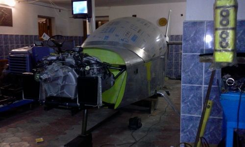

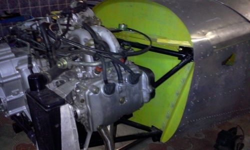

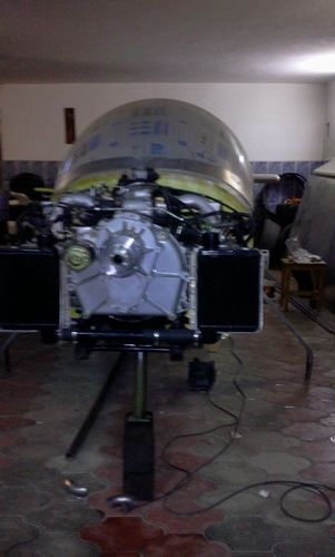

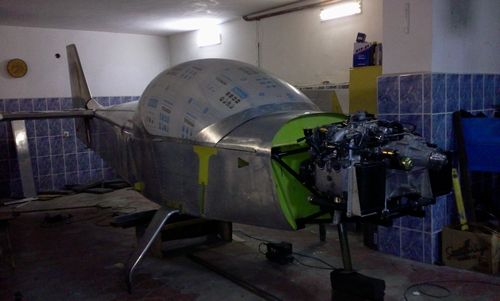

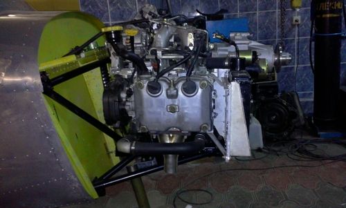

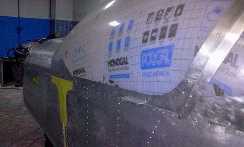

Один из заказчиков, прибредших полусобранный КИТ, самостоятельно установил на него Субару. С его разрешения немного фото.
    22,5 КБ · Просмотры: 266
    25,7 КБ · Просмотры: 284
    29 КБ · Просмотры: 276
Еще.
    21,8 КБ · Просмотры: 268
    21 КБ · Просмотры: 265
    26,3 КБ · Просмотры: 267

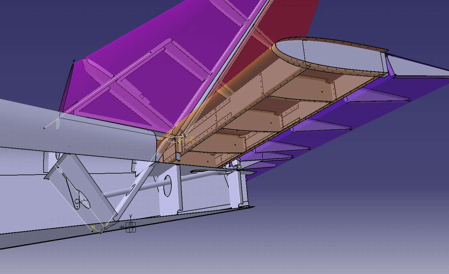

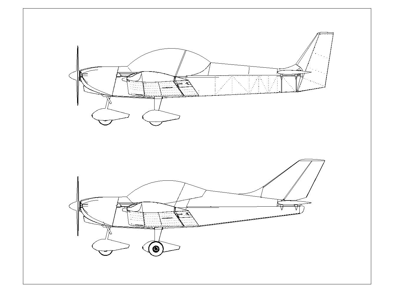

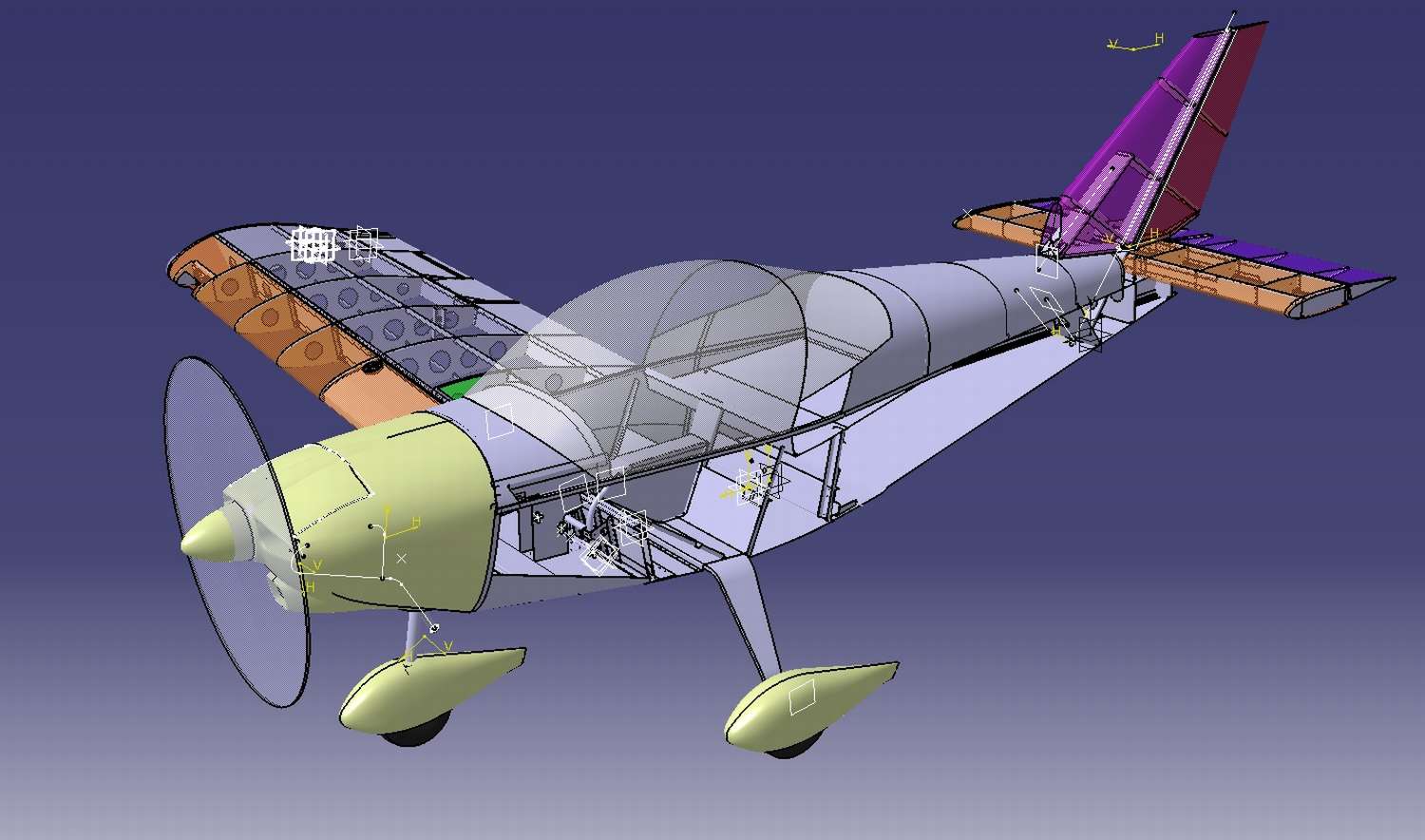

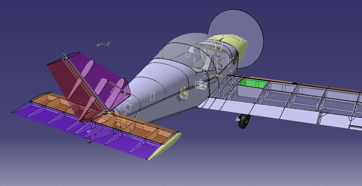

Многие потенциальные заказчики желали, чтобы на самолетах типа СН601-650 был не только РН, но и полноценный киль. Надеемся к очередному резу до конца закончить работу над новым самолетом. Забегая в перед, управление РН будет гидравлическое… Немного скриншотов
    90,7 КБ · Просмотры: 331
    96 КБ · Просмотры: 285
    101,8 КБ · Просмотры: 299
Хммм... Интересно, как впишется силовая установка в подкапотное пространство и какой получится в итоге капот....?  :-? Два радиатора охлаждения выступают за габариты миделя фюзеляжа...  :-/
