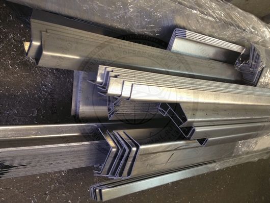

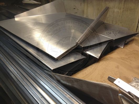

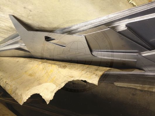

Изготовлена очередная партия КИТов. После формовки нервюр, шпангоутов, передних кромок будем отправлять по адресу.

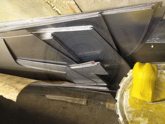

Часть обшивки ХО нового самолета с килем.
