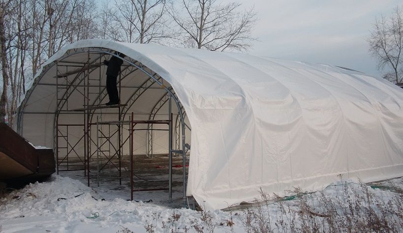

Получается уже начиная с силы ветра 17 м/с начинается предел. А у нас в сезон ветров 20-25 м/с обычное явление. Не хотелось бы чтобы ангар улетел.

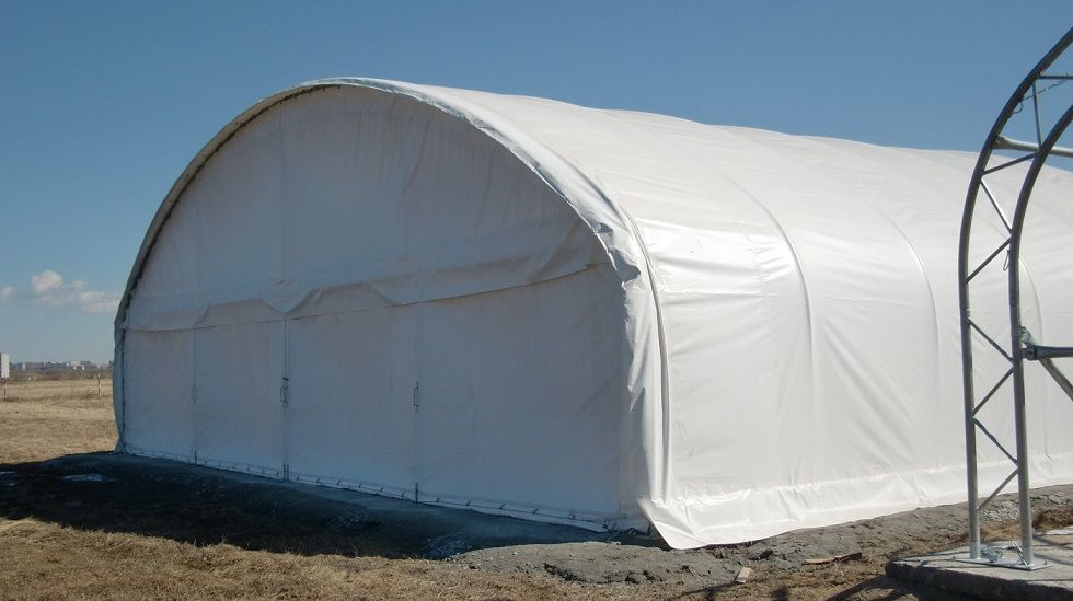

Высота проема сдвижных ворот 2м30см. Т.е. удобно ставить самолеты с хвостовым колесом или легкие аппараты с носовой стойкой, которым можно легко опустить хвост, нажав на стабилизатор и затолкать в таком неравновесном положении. Для самолетов размера С172 и  выше нужен ангар с подЪёмными воротами.

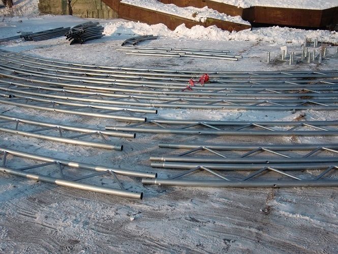

Далее раскладываем компоненты на площадке в соответствии с инструкцией по сборке. На каждом  элементе (ну за исключением совсем мелких) есть наклейка с номером. Потом начинаем собирать фермы - на площадке в горизонтальном положении (т.е. лёжа).

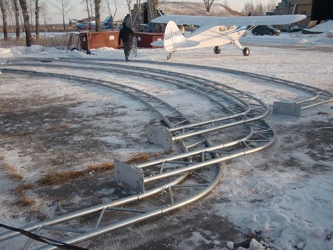

Собранные фермы лежат горизонтально на земле.

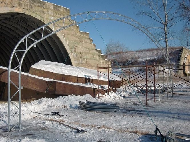

Потом при помощи зелёненьких нейлоновых тросиков (входят в комплект) вручную устанавливаем первую ферму в вертикальное положение. Никакой механизации не надо фермы довольно легкие. Для монтажа достаточно 3-4 человека.

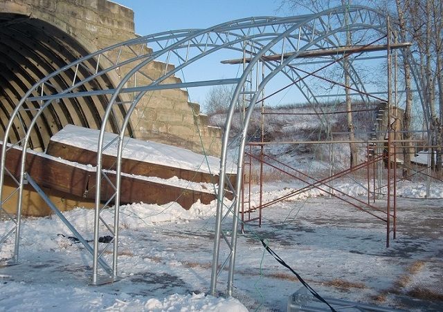

Рядом таким же способом ставим вторую ферму. Затем соединяем их при помощи поперечных соединительных труб.
    88,3 КБ · Просмотры: 301

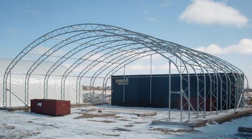

Потом устанавливаем следующую, и так скелет потихоньку начинает приобретать видимую форму.
    87,7 КБ · Просмотры: 256

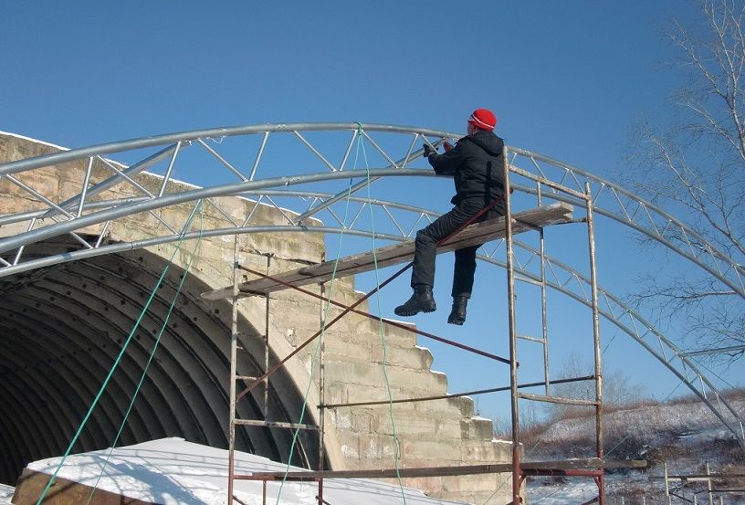

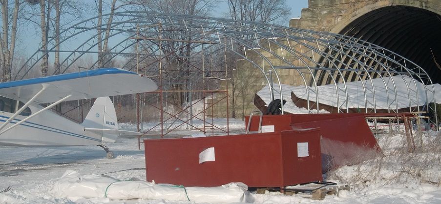

Скелет почти готов. На переднем плане ящики и сверток с тентом. Тент весьма тяжелый, вытаскивать из ящика нужно минимум вчетвером.
    89,6 КБ · Просмотры: 311
К сожалению это сооружение для использования по назначению непригодно. Чтобы его довести до требуемых кондиций нужно вложить много больше, чем стоимость лёгкого ангара. Без каких-либо гарантий сохранности вложений.

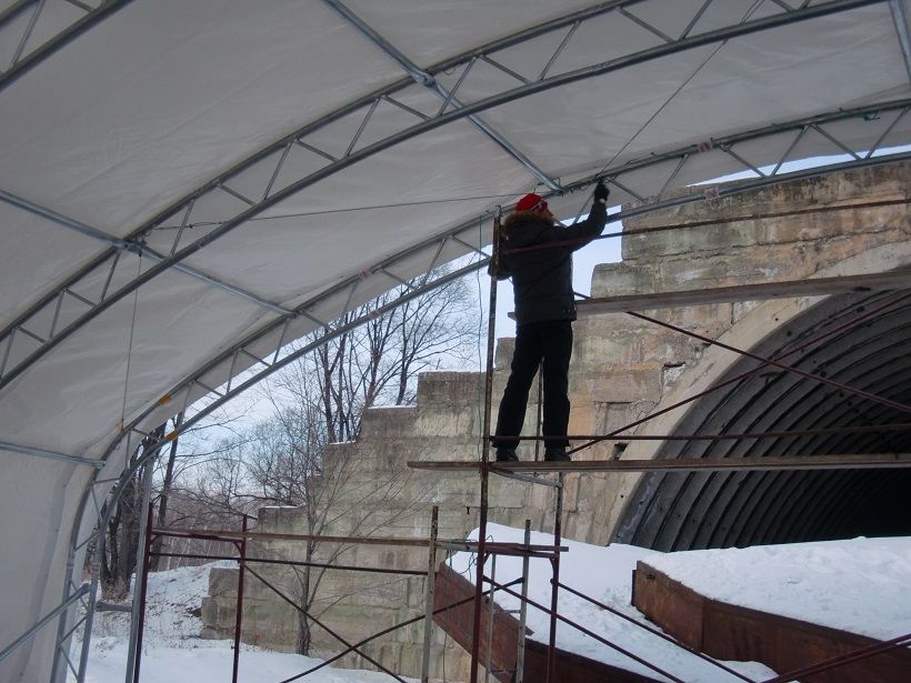

После того, как каркас готов, укрепляем его тросовыми растяжками и натягиваем тент наверх. К сожалению самого момента натяжки почему-то постоянно не удается заснять, наверное у фотографа всегда заняты руки - надо не менее 4-х человек. Поэтому на снимке изображен уже тент натянутый наверх, но еще не растянутый на каркасе.
    79,9 КБ · Просмотры: 272

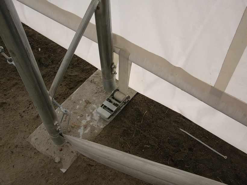

После этого убедимся, что крыша правильно позиционирована, можно приступать к натяжке края тента на крайние фермы с помощью входящих в комплект нейлоновых тросиков.
    93,8 КБ · Просмотры: 299

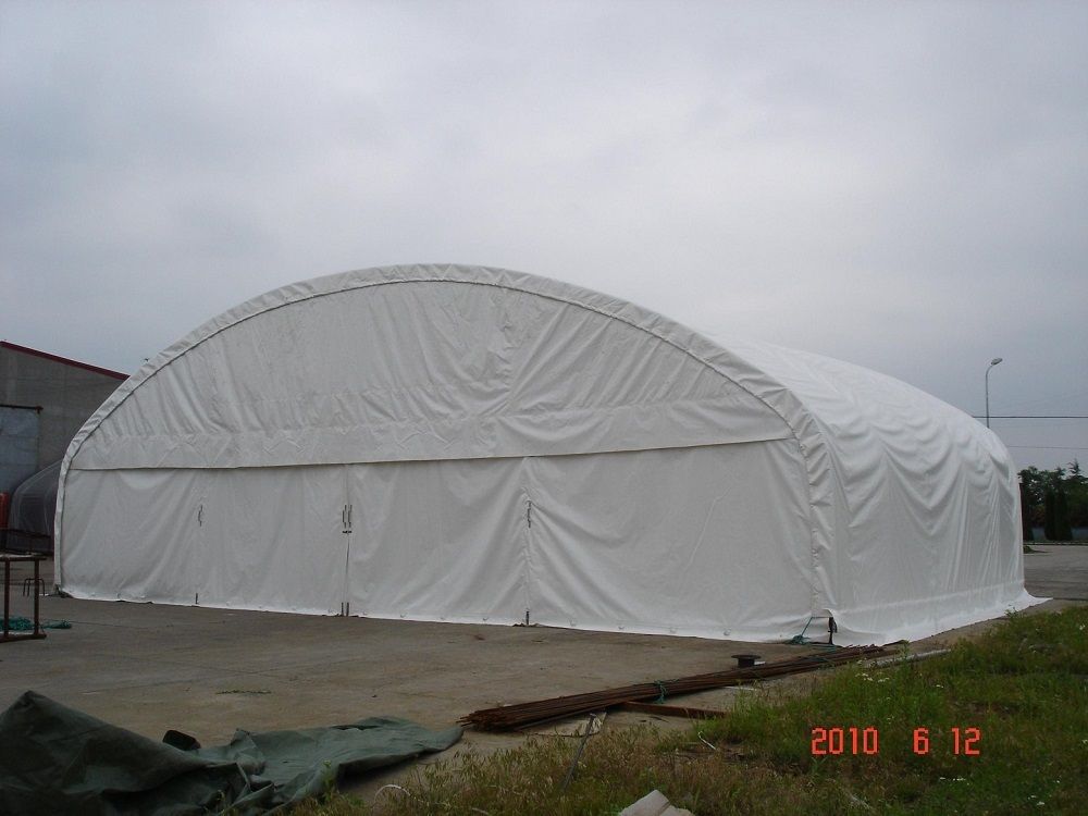

Сейчас заметил, что большинство фото сделано при установке ангаров на твердые покрытия. Но на самом деле установка на грунт тоже не представляет особой трудности - именно это, по мнению производителя, и является основным достоинством ангара.
    79,5 КБ · Просмотры: 365
