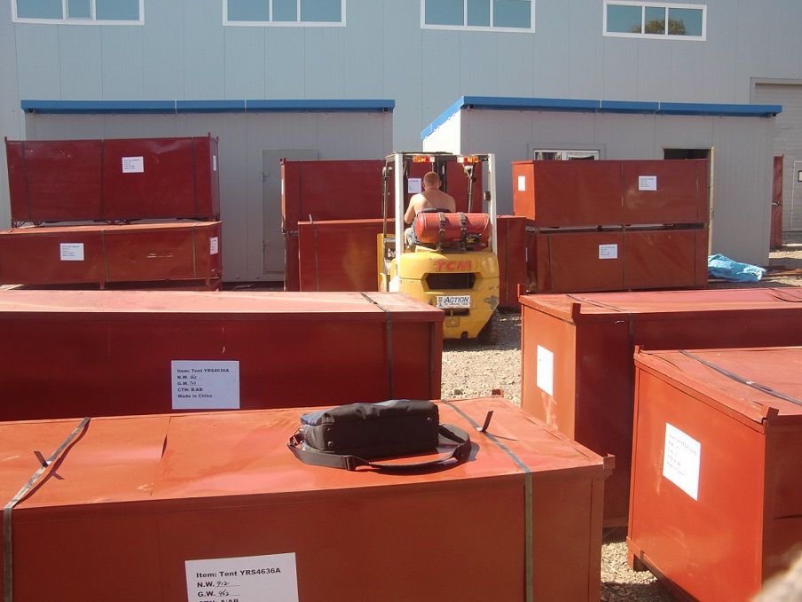

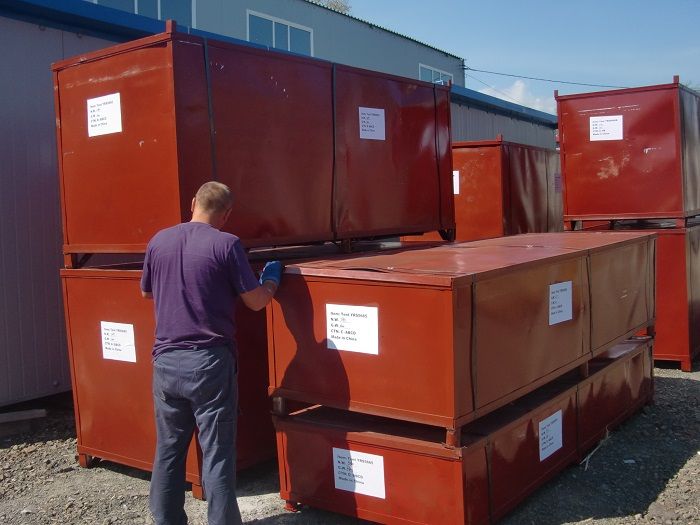

Получили очередную партию. Все кроме одного уже оплачены, один в резерве. Заказываем следующую, цена по предоплате меньше на 10%. В рублях. Несмотря на колебания курсов валют. Плюс скидки активным членам РАОПА.

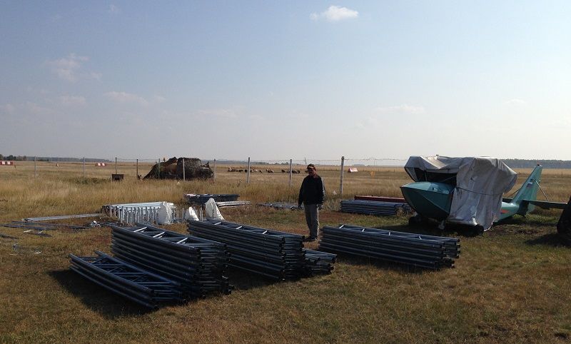

В прошлую поставку впервые был заказан ангар размером 17Х20м. Упакован в 4 ящика и весит в 2 раза больше обычного. Уехал в Омск.
    55,3 КБ · Просмотры: 311
Большое спасибо омичам за качественный отчет по установке, я с благодарностью воспользуюсь этими фото. В данном случае очень показательно, что монтаж вёлся на неподготовленную площадку (правда достаточно ровную), без использования каких-либо типов фундамента, без применения строительной техники и лесов и с помощью только стандартного крепежа, входящего в комплект поставки. При этом все работы заняли 3,5 дня. Т.е. люди полностью воспользовались всеми особенностями (не будем называть это преимуществами), которые отличают эту конструкцию.

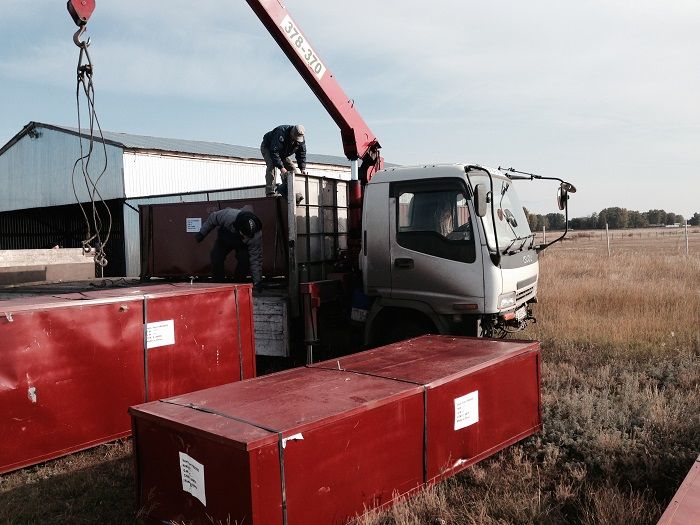

    71,2 КБ · Просмотры: 319

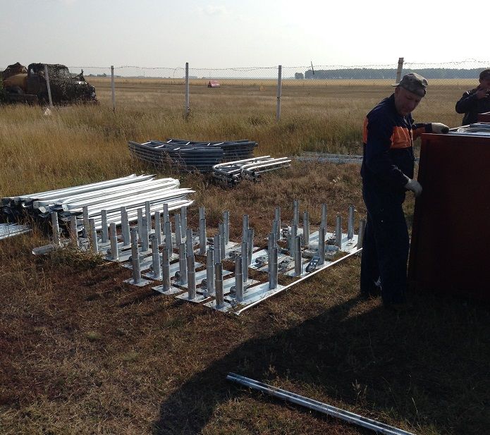

На предыдущем фото - разгрузка на месте монтажа. Далее - проверка комплектности, раскладка по деталям, подготовка к сборке.
    99,1 КБ · Просмотры: 331
    60,1 КБ · Просмотры: 319

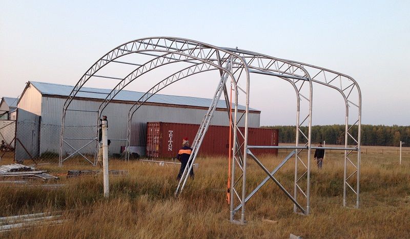

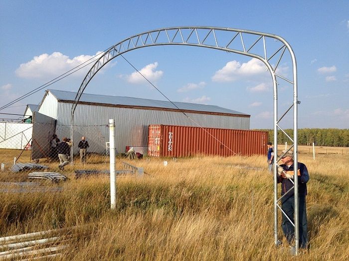

Начало установки. Первая арка в сборе. Поднимается и позиционируется с помощью нейлоновых тросиков, которые тоже входят в комплект поставки.
    96,7 КБ · Просмотры: 315

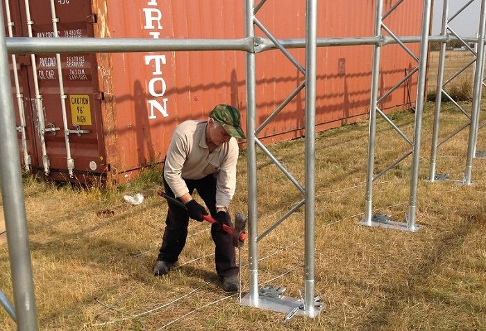

Основание арки крепится к земле при помощи стальных ребристых колышков (входят в комплект). Просто забиваются в грунт кувалдой. Ну или топором  😀

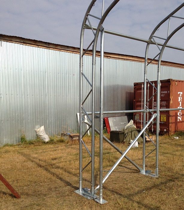

На первой секции ставится дополнительная стойка, а между первой и второй - диагональные трубы-распорки для предотвращения складывания. С другого конца - всё тоже самое.
    101,6 КБ · Просмотры: 326

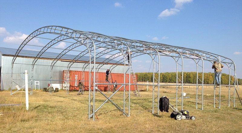

Шаг за шагом каркас прирастает новыми секциями. Становится виден размах  🙂
Обратите внимание на наличие единственной (!) стремянки и полное отсутствие строительной техники. Всё как в древнем Египте....
    94,2 КБ · Просмотры: 302

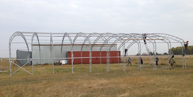

И вот каркас уже практически готов. 11 секций, общая длина чуть больше 20 метров.

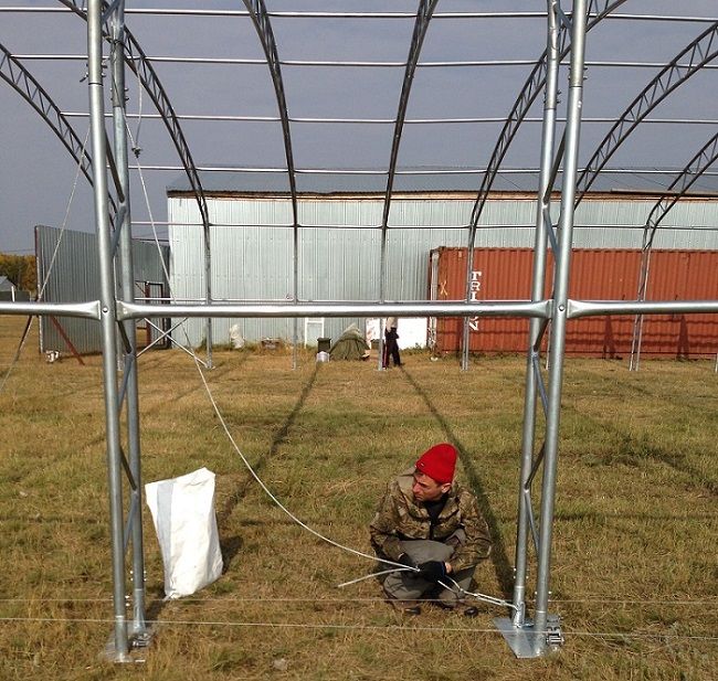

Далее крепим диагональные растяжки из стальных тросов, чтобы каркас был таким же прочным и лёгким, как бипланная коробка. Тросы и талрепы, естественно, тоже в комплекте.
    104,2 КБ · Просмотры: 320

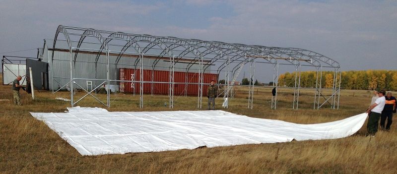

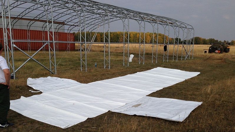

После установки каркаса раскладываем тент (крышу). ПВХ-покрытие плотностью 600г/кв.м, довольно довольно тяжелое и парой человек здесь не обойтись.
    89,6 КБ · Просмотры: 313
    59,6 КБ · Просмотры: 304
