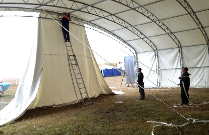

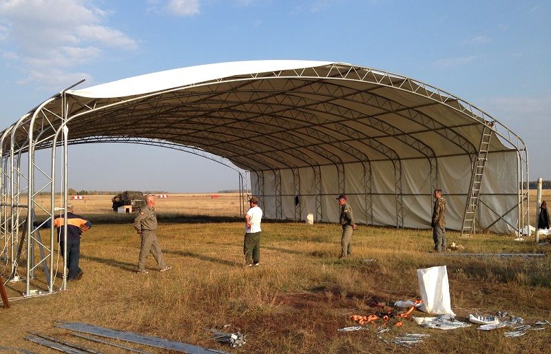

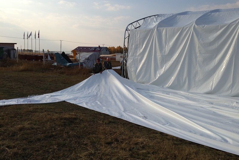

Тянем-потянем... Здесь не очень видно, но тянущих довольно много. Достаточно обратить внимание на тросики в верхней части снимка.

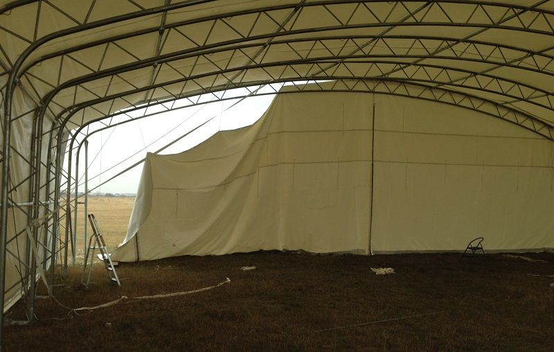

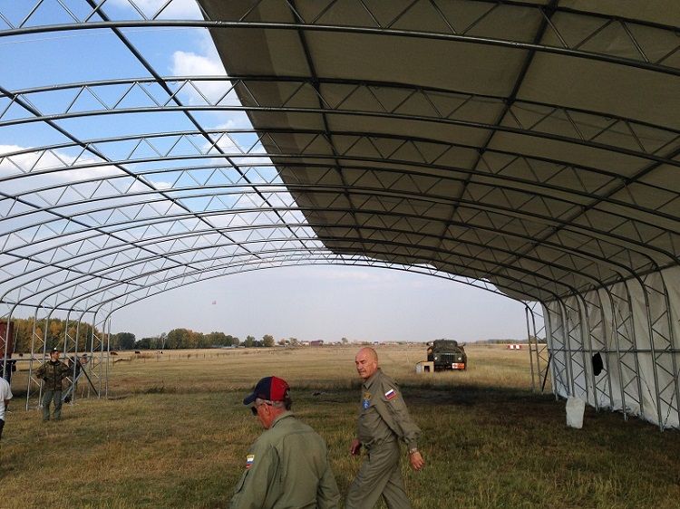

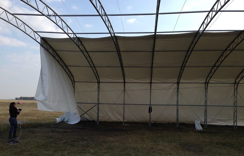

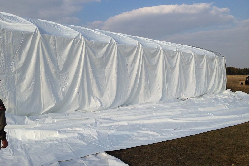

С другой стороны поправляем ПВХ-покрытие, чтобы не было складок.

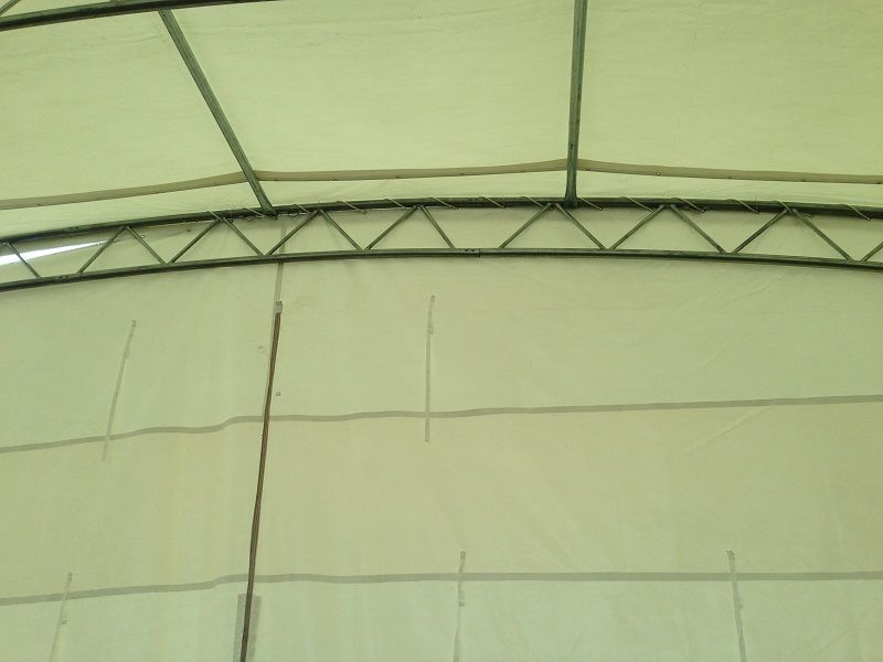

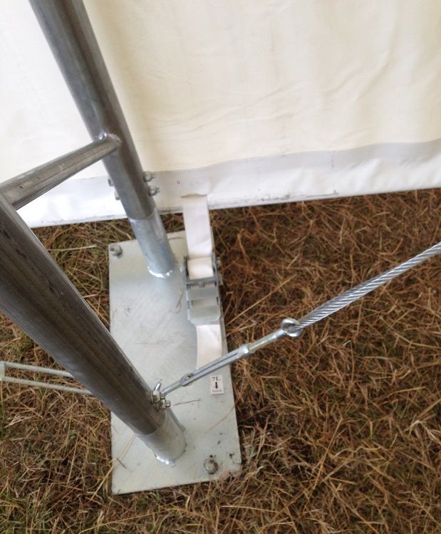

В поперечном направлении крыша крепится и натягивается с помощью строп с трещотками. В нижней части полога сделан кольцевой карман, в который вставляется труба (стыкуется из нескольких частей), за которую стропа и притягивает полог к земле. Здесь также можно увидеть, что арка стоит прямо на земле.

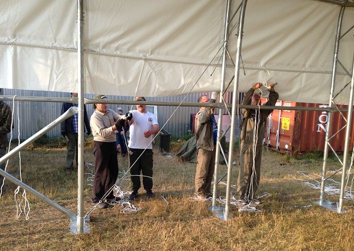

Подвеска полога ворот. Они крепятся с помощью шнуровки нейлоновыми тросиками к верхней части крайней арки.

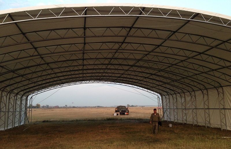

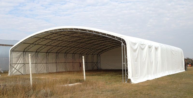

Промежуточный результат. Крыша и ворота с одной стороны уже установлены, но еще как следует не натянуты.
    58,2 КБ · Просмотры: 297

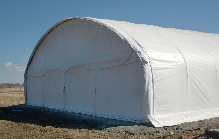

Ангары с 17-ти метровым пролетом имеют высоту 5.30м, высота ворот при этом 4.57м.

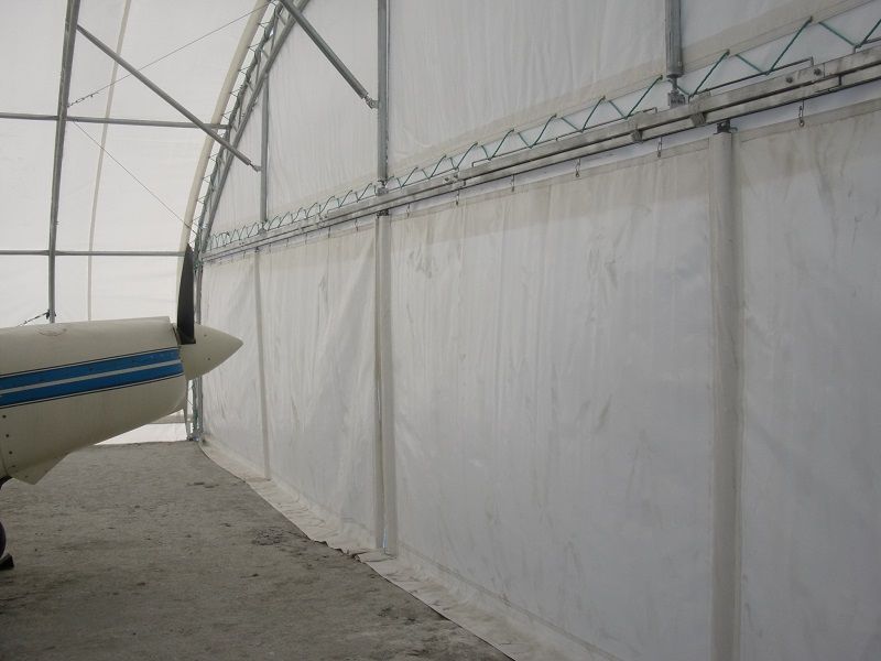

Прилагаю фото сдвижных ворот снаружи и изнутри. Сдвигаются рукой (легко). Ролики крепятся только сверху. Снизу в закрытом положении ворота фиксируются щеколдами и тросом.

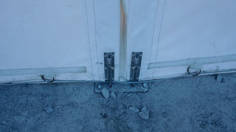

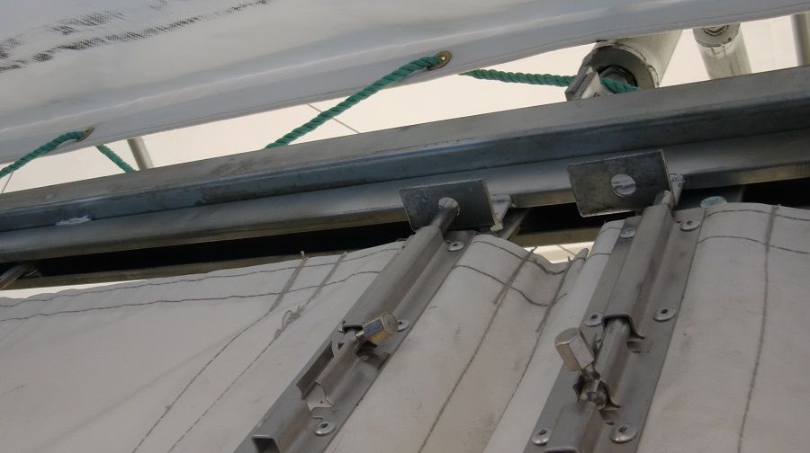

Немного покрупнее. Щеколды снизу/сверху, рельс и трос.
    65,8 КБ · Просмотры: 308
    49,7 КБ · Просмотры: 294
Красиво сделано! Красиво что подпольник штор внутрь повернут и нижний трос снаружи с кольцами на шторах. Интересно трос между нижних защелок проходит для фиксации по центру. Здорово придумано - жесткие стойки на роликах! В Бессоно 1910 г. тросы приходилось натягивать по длине штор. Эволюция технику упрощает! Как понял - на жестких стойках одна ось роликов? Интересно что шторы на длинных петлях висят на крюках роликов!
