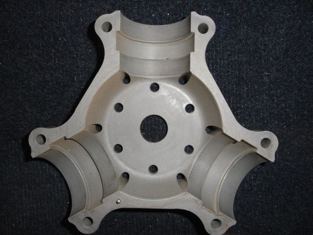

А Луганская ступица винта к лопастям подходит?
Разумеется. Желательно только уточнить ее номер, можно прислать фото крупным планом изнутри.
номер ступицы 1489

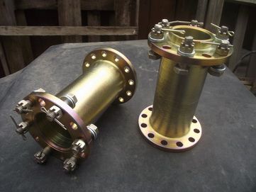

Удлинительные втулки делаются под фланец 912-го, длина 125 мм, масса с болтами-гайками 1160 г, материал - каленый 30ХГСА.
