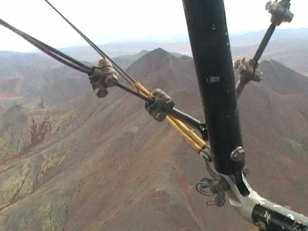

"Авиационные технологии" хорошо видны по заделкам тросов болтовыми зажимами из хозмага, тросам без защитной оболочки, по трубам, покрашеным нитрокраской из того же хозмага, даже без грунта, которая сцарапывается ногтем (см фото). У того же Воздушного Моста или любой другой фирмы, производящей дельталетную технику, культура изготовления на две головы выше, хоть это и не авиационные заводы.

Эти "болтовые зажимы из хозмага" - из калёного хромансиля с покрытием, хромансилиевые болты контрятся отгибными пластинами. Держат мёртво.
Хотя Забава и "придирался" (не по фэншую) к ним и просил заменить на алюминиевые обжимки (а уж они то САМОПАЛЬНЫЕ [smiley=grin.gif])...
А трубы конечно из баллончика, в оригинале они имеют цвет анодировки.

Ни разу не слышал, чтобы такая заделка считалась авиационной.
Обычно обжимки или с мягкого алюминия, либо с меди.
Хоть из титана. Это не авиационные технологии! И отгибными пластинами в авиации болты не контрятся.
