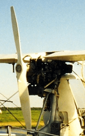

Продам двухлопастные ВВ фирмы ДиД (г.Москва).
ВВ-91Д-5 диаметр 187 см для двигателя ROTAX-912UL (80 л.с.);
ВВ-98Е-13 диаметр 187 см для двигателя ROTAX-912ULS (100 л.с.). Цена договорная. Тел.8-985-813-99-60.
А побольше информации можно? Правые, левые, из чего изготовлены и конечно же цена. Уважайте правила форума пожалуйста.    С ув.
ВВ "левые", толкающие, разработчик МАИ (фирма ДиД) изготовлены на заводе "Вперёд" (по технологии как ВВ для Як-18) из переклейки авиационной планки мелкослойной, оклеенные стеклотканью, окрашенные эпоксидной краской ЭП-140, ремонтопригодны. Цена договорная.
    24,1 КБ · Просмотры: 144

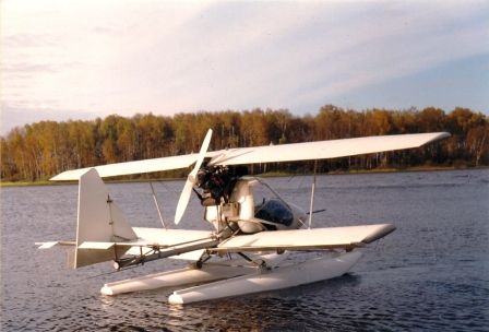

Данные ВВ прошли сертификационные испытания в составе самолёта Авиатика-890, получивший с данными ВВ Сертификат типа, выданный МАК. Краткие технические данные:
-статическая тяга на Н=0 м, создаваемая винтом в МСА -208 кг при обор. двиг. 5300об/мин.
- макс. частота вращения в полёте - 2550 об/мин
- угол установки лопастей на R = 667мм - 12град. для 80 л.с.
                                                             - 16 град. для 100 л.с.
- максимальная ширина лопасти - 150 мм
- момент инерции винта - 6100 кг*см2
- масса ВВ - 4,0 кг
Воздушный винт ВВ-91Д-5 для 80-ти сильного Rotax.  Степень редукции i = 2,273.
