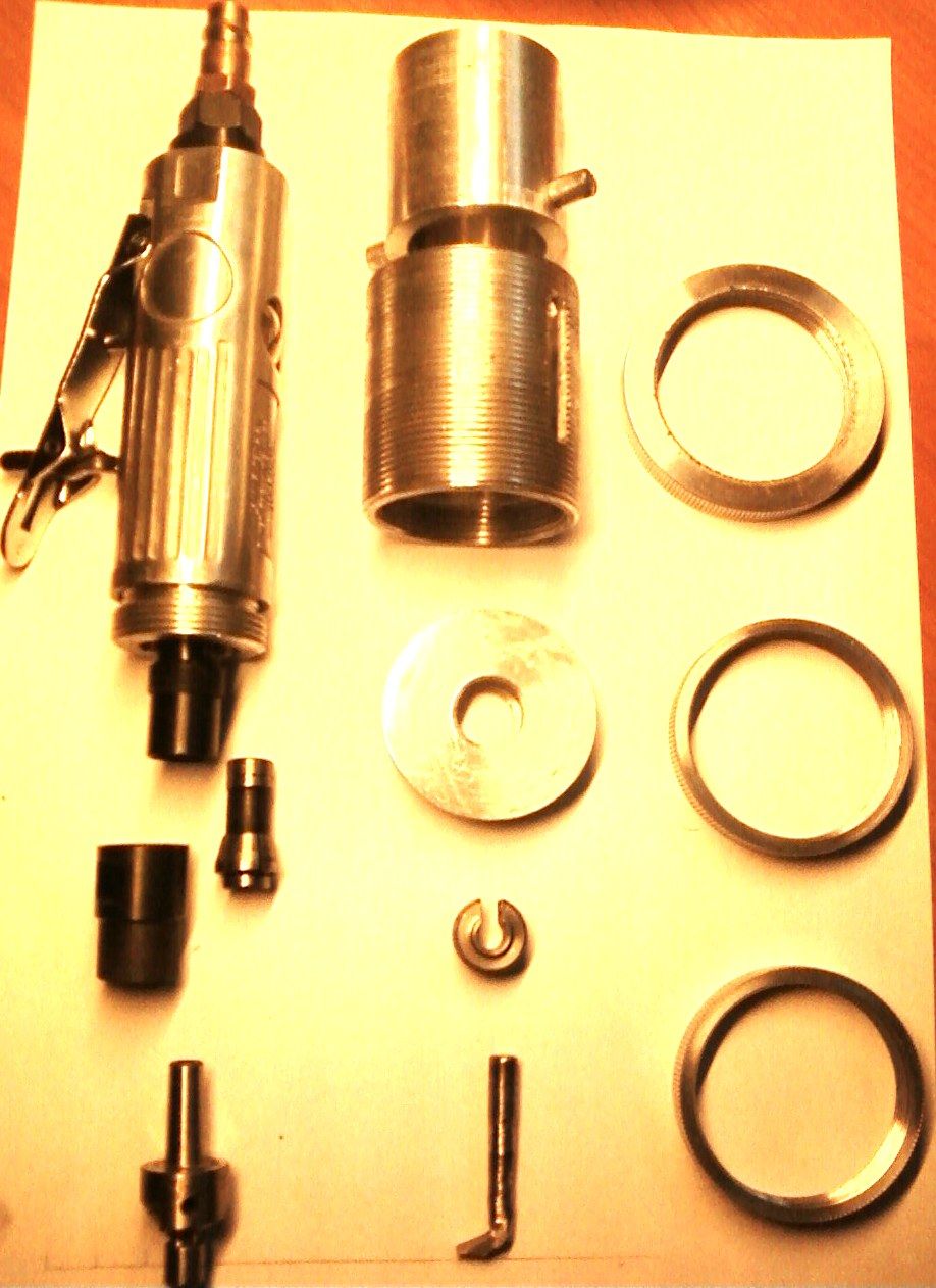

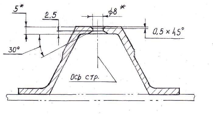

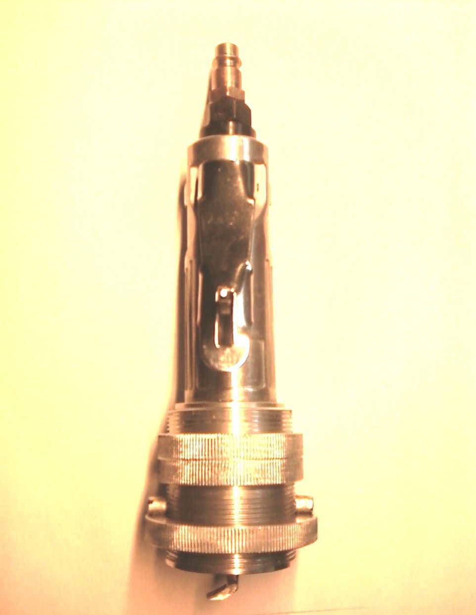

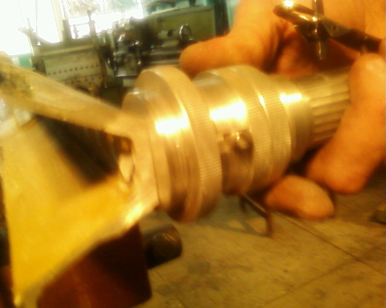

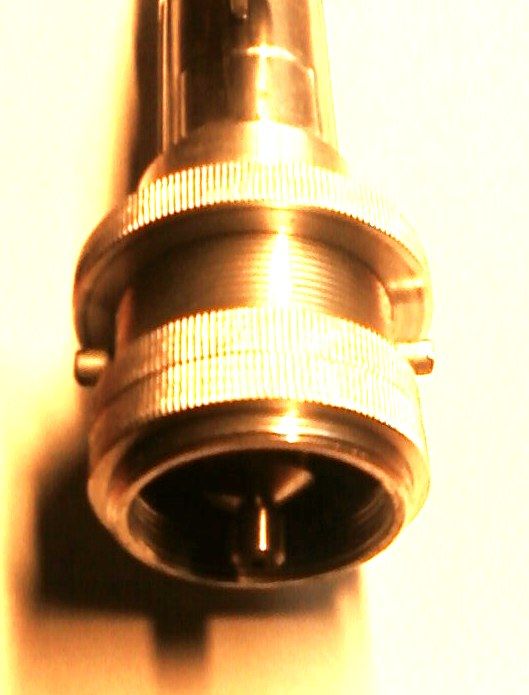

Инструмент, изготовленный для снятия фаски и выполнения зенковки отверстий в стрингерах самолета Ан-12 в полностью закрытой зоне,  при доработках по служебной записке 12.00.01.0010.915.
Моя собственная разработка, существует в одном экземпляре.
В качестве привода использована китайская шлифмашинка.

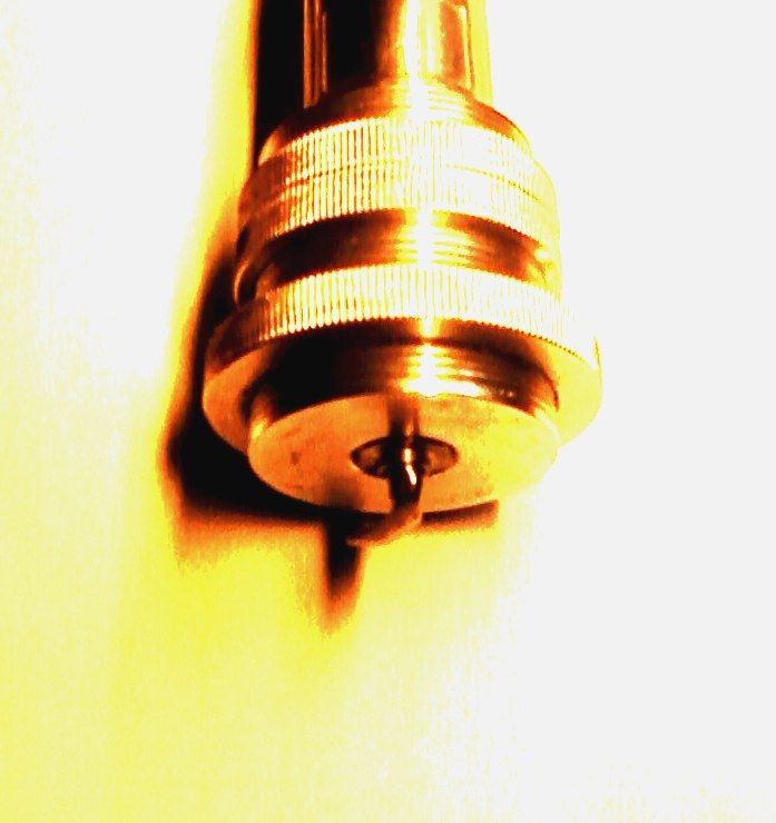

Два варианта режущего инструмента.
    45,8 КБ · Просмотры: 112
    39,4 КБ · Просмотры: 115
    135,9 КБ · Просмотры: 112

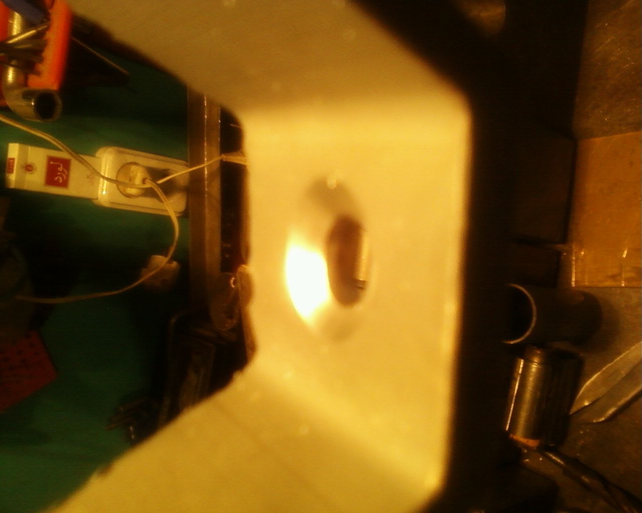

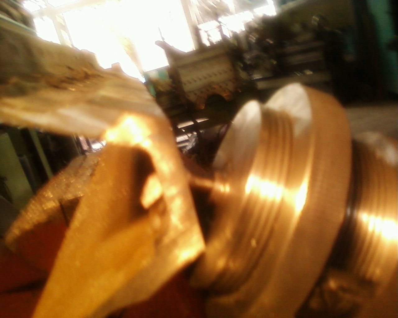

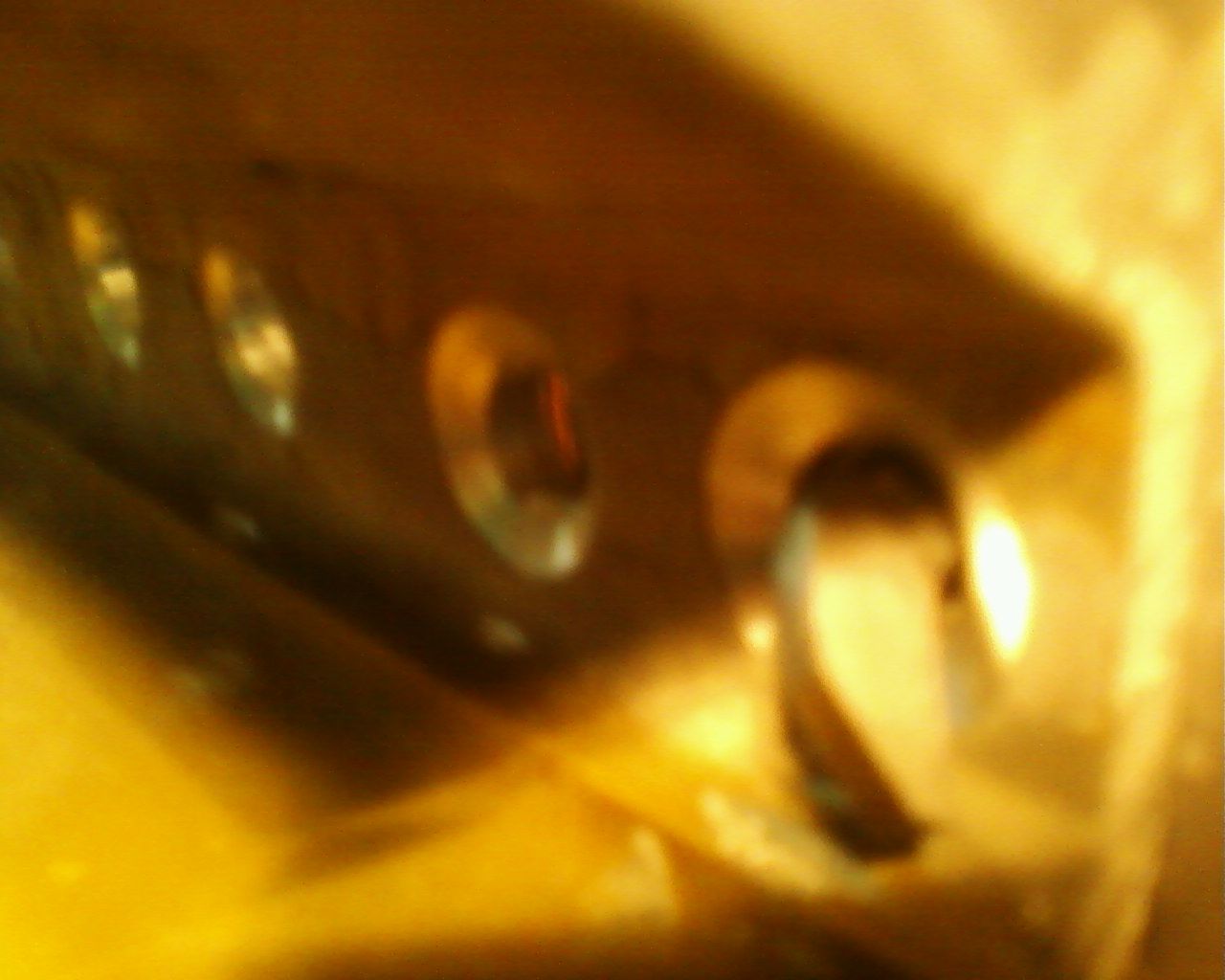

Испытания
    87,2 КБ · Просмотры: 126
    121,7 КБ · Просмотры: 110
    92 КБ · Просмотры: 113
