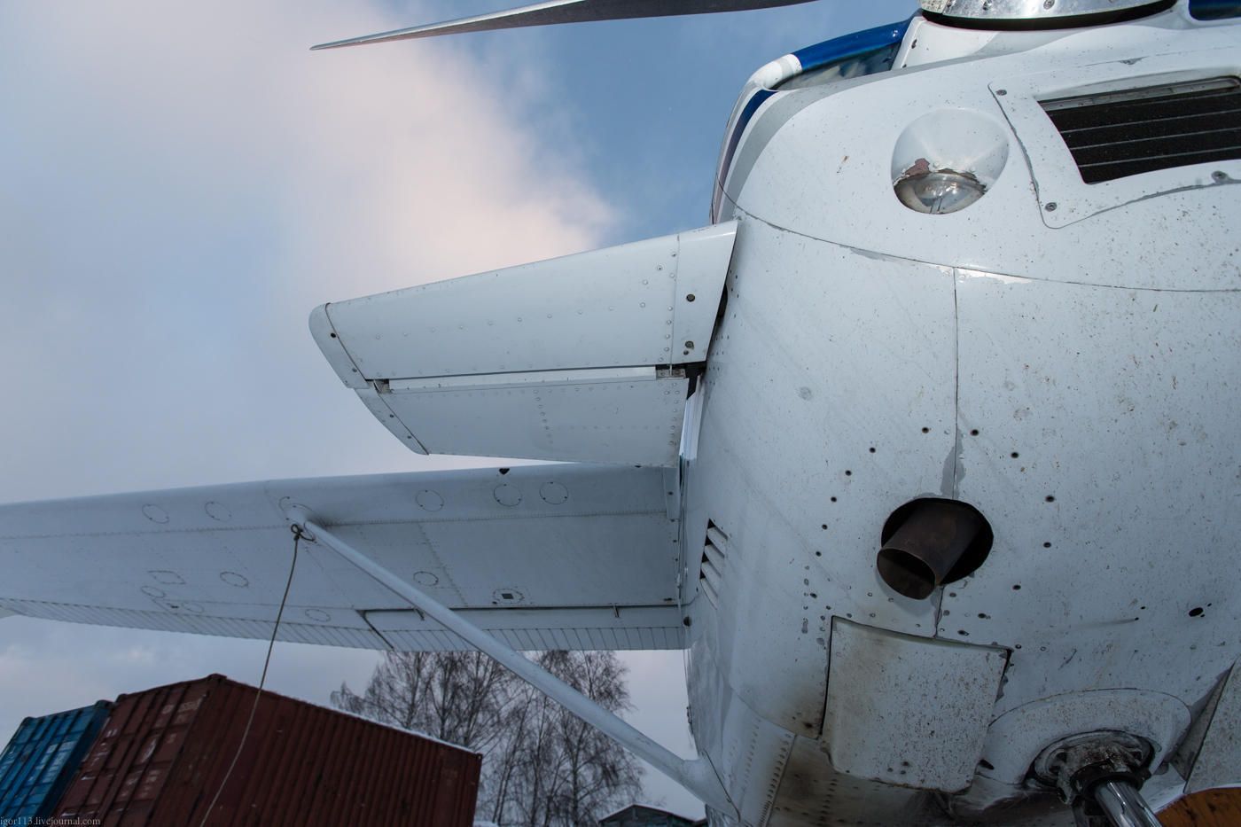

Продаётся КИТ КАНАРД -Петерсон для установки на Цессна 182.
Представляет собой переднее горизонтальное оперение управляемое совместно с рулём высоты .
Даёт ЗНАЧИТЕЛЬНОЕ снижение посадочной скорости и скорости взлёта. Широко известен в США любителям СТОЛов.

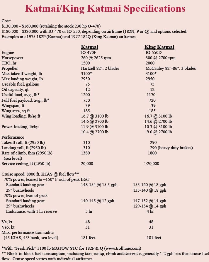

характеристики производителя

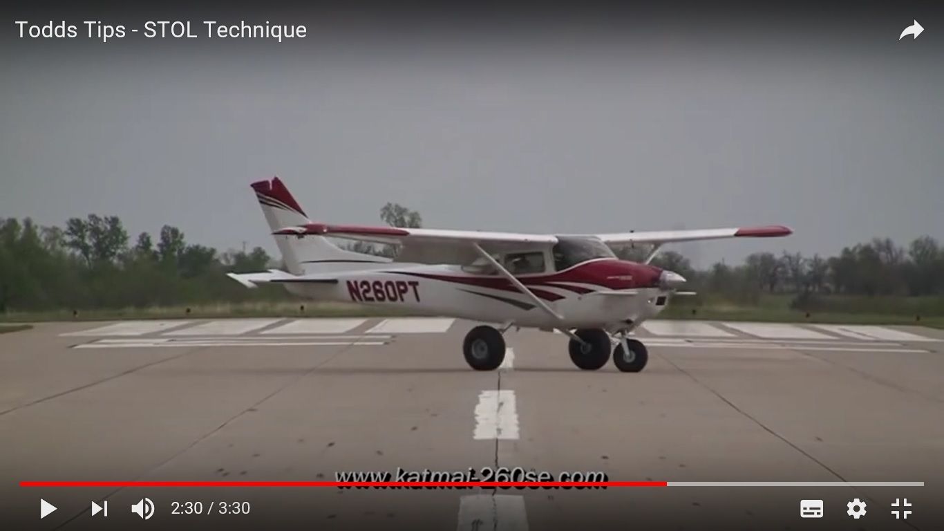

видео с американского сайта , яркий пример работы данного кита..https://youtu.be/nGd4B1SR2N0

Может при нейтральном положении штурвала родной руль высоты больше выставляется на пикирование? Но вроде не такое плечо и площадь чтобы это было существенно...
На первом фото видно, что профиль переднего горизонтального оперения перевернутый, значит подъемная сила вниз у него направлена. Значит поток от винта на верх отклоняется, увеличивая угол атаки и подъемную силу крыла.
Логично предположить, что рули  на переднем оперении, отклоняются в противоположность продольному моменту от заднего оперения. При кабрировании - передний руль наверх, также как и задний отклоняется, но от переднего будет пикирующий момент - в этом случае еще больше увеличится угол атаки у крыла и уменьшится посадочная скорость.
С зажатой ручкой такая штука дестабилизацию должна внести - уменьшить запас продольной устойчивости. Но на продольную управляемость не сказаться - при взятии ручки на себя - переднее оперение увеличит угол атаки и угол кабрирования с одной стороны, но поднявшийся руль на переднем оперении уменьшит угол кабрирования и, наверное самолет изменять угол атаки будет как простая Цессна, без переднего оперения.
Получается это оперение - не для управления продольным моментом, а для управления набегающим потоком на крыло.
Все что написал - только мои предположения с фотографий и чтобы подтвердили или опровергли те, кто знает что это за штуковина. На видео не понятно, но вроде бы отклоняется передний руль - как написал выше.

Эту "штуковину", можно назвать - устройством изменения углов  "косой обдувки"
на режимах полета, близких к, или на "вторых режимах".
Реально работает с мощными моторами и подготовленными пилотами.
отклонение от нулевого угла только вниз, тем самым появляется дополнительная подъёмная сила на передней части машины.
Работает РЕАЛЬНО !
Смотрите на видео выше.
На видео вроде бы вниз очень немного отклоняется руль передний при отклонении большом вверх заднего руля.
Значит профиль не перевернутый.
Получается штуковина:
1. Для увеличения угла атаки крыла - дополнительное оперение спереди, но в основном на больших углах атаки (поскольку вверх не отклоняется руль).
2. Для увеличения подъемной силы самолета на таких больших углах атаки. Если бы сделали просто задний руль больше по площади - то увеличивали бы угол атаки крыла за счет уменьшения а не увеличения подъемной силы оперения;
Но при этом действительно должна возникать косая обдувка, уменьшающая угол атаки крыла при полете на критических углах, и эффективность заднего оперения должна падать за счет увеличения скоса. Но видимо плюсов больше от нее на больших углах атаки...
