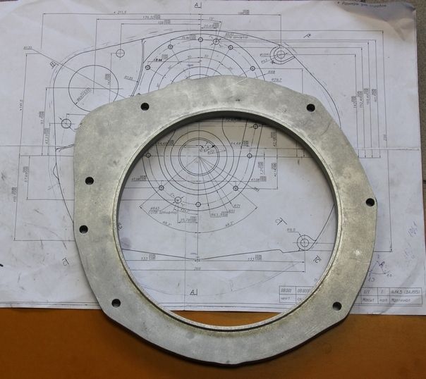

Переходная плита ,  для крепления   СУБАРУ  EJ   к коробке  ФОЛЬКСВАГЕН  .  Устанавливается при замене двигателя фольксваген  на СУБАРУ  EJ .
