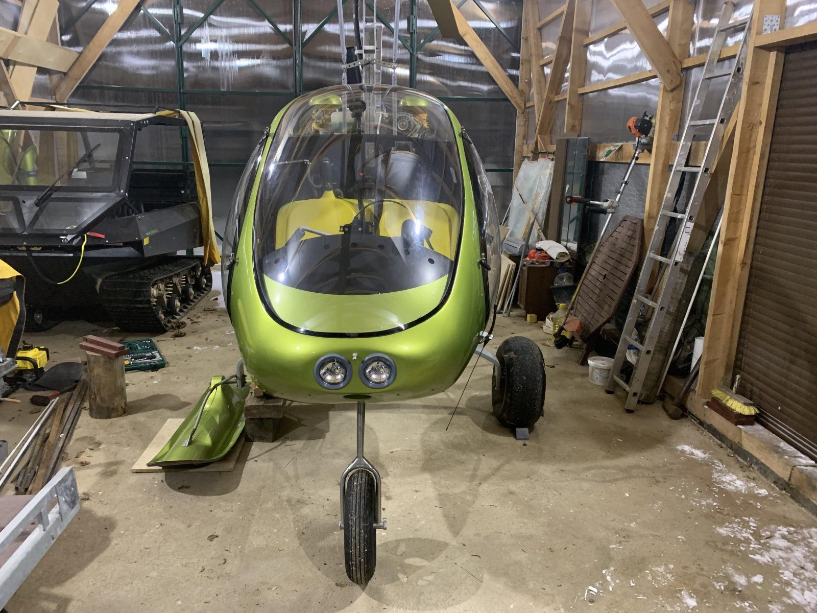

Моё мнение «КАЗАЧОК» наиболее подготовленный закрытый автожир для внеаэродромных посадок и взлётов. Как и внедорожники не имеет супер скоростей, зато неподготовленные площадки это ОН, а в воздухе получаешь полное удовольствие от путешествия. Есть и много других плюсов.
