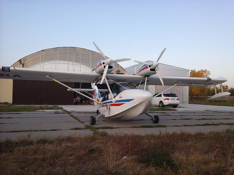

Продам самолет-амфибию «Че-28 Белый Лебедь»
Год постройки – 2015
Введение в эксплуатацию – лето 2017г.
Двигатели – Rotax 912 (2 х 100 л.с.)
Наработка двигателей – 30 часов.
Налет – 25 часов.

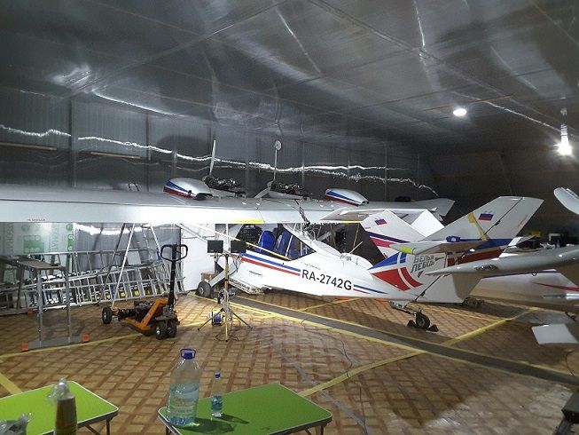

Хранение самолета – в индивидуальном ангаре (аэродром Бобровка г.Самара)
Самолет зарегистрирован, есть СЛГ (текущий – до 14.08.2018)
Цена – 6 000 000 руб
Самолет новый, сразу после постройки был перевезен в закрытый индивидуальный ангар на аэродроме Бобровка (г.Самара), где в течение двух лет производился ряд его доработок, переделок и усовершенствований исходной конструкции, а также дооснащение самолета дополнительными системами.

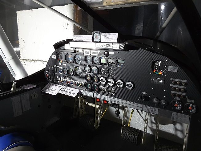

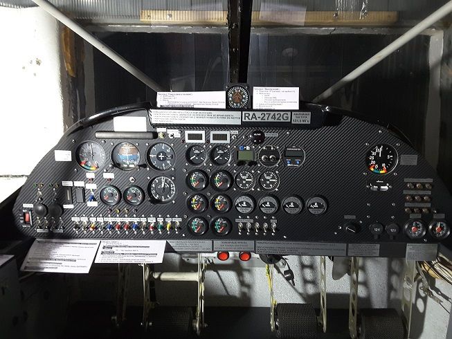

Комплектация самолета:
[ch61485]      Спассистема МВЕН.
[ch61485]      Все кронштейны силовых узлов самолета – дублированы и выполнены из нержавейки.
[ch61485]      Механическая страховка узлов соединения подкосов с фюзеляжем и крыльями.
[ch61485]      Передние упорные стойки центроплана, задающие «курсовую» жесткость крылу относительно фюзеляжа (дублирование задних тросов).
[ch61485]      Быстросъемные прозрачные пластиковые нижние нащельники зоны соединения центроплана и консолей снизу – для быстрого осмотра узлов соединения консолей с центропланом.
[ch61485]      Дублирование передних узлов крепления стабилизатора на киле.
[ch61485]      4 топливных бака по 86 литров (~ 10 часов полета).
[ch61485]      Центральная стойка лобового остекления.
[ch61485]      Дублирующие РУДы для ВП.
[ch61485]      Электропривод выпуска-уборки основного шасси с совмещением с ручным приводом. Возможность отключения в полете электропривода и перехода на ручной привод.
[ch61485]      Задняя стойка шасси – неубираемая.
[ch61485]      Электропривод закрылков (флапперонов).
[ch61485]      Раздельное торможение колес основного шасси. Заднее колесо шасси – самоориентирующееся.
[ch61485]      Демпфер шимми заднего колеса.
[ch61485]      Дублирующие аварийные электрические топливные насосы.
[ch61485]      Система сигнализации выпущенного положения шасси при выпуске закрылков (для контроля шасси при посадке на воду).
[ch61485]      Световая система сигнализации падения давления топлива до 1мБара.
[ch61485]      Система контрольных ламп на предельные параметры двигателей (Давление масла, Температура масла, Температура двигателей)
[ch61485]      Электропривод заслонок обогрева карбюраторов
[ch61485]      Электропривод заслонок обогатителей карбюраторов
[ch61485]      Система перекачки топлива из баков консолей в расходные баки в центроплане со свето-звуковой сигнализацией требования ручного отключения по завершению перекачки.
[ch61485]      Система проверки контрольных ламп.
[ch61485]      Охранная сигнализация с объемным датчиком в салоне с тумблером блокировки кнопок запуска двигателей.
[ch61485]      Усовершенствованная система креплений капотов двигателей (для быстрого съема и установки). Усиление капотов алюминием.
[ch61485]      Люк в крыше салона.
[ch61485]      Съемные обтекатели подкосов крыльев.
[ch61485]      Механические замки переднего люка, боковых дверей, заднего лючка в хвостовой части фюзеляжа.
[ch61485]      Три положения спинок передних кресел: рабочее, 45 град. назад, горизонтальное назад
[ch61485]      Подушки всех сидений откидываются вверх для быстрого доступа к узлам и агрегатам под ними.
[ch61485]      Пяти-точечные ремни безопасности
[ch61485]      Свет в салоне
[ch61485]      Два гнезда прикуривателя
[ch61485]      Отключатель «массы» в салоне
[ch61485]      Электропомпа – 2 шт
[ch61485]      Звуковой внешний сигнал
[ch61485]      Автономный дизельный отопитель салона «Планар»

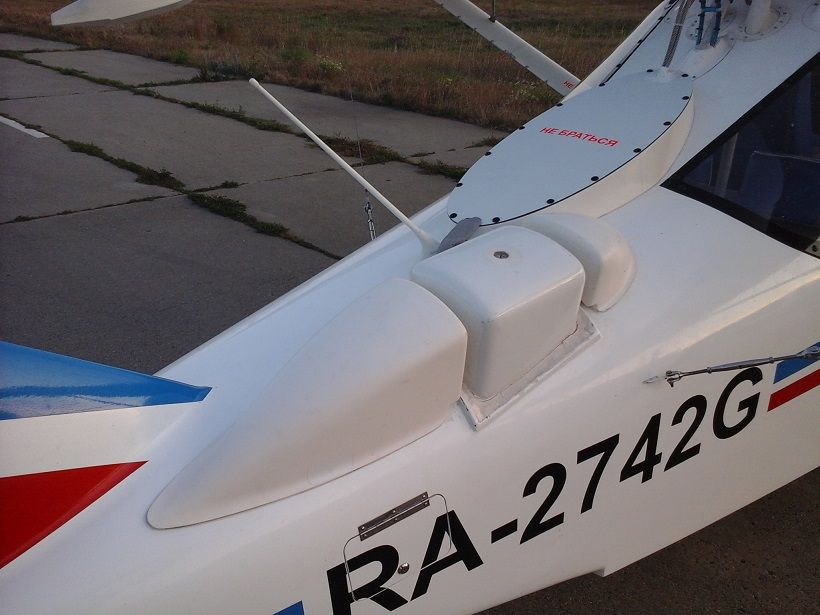

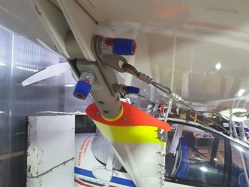

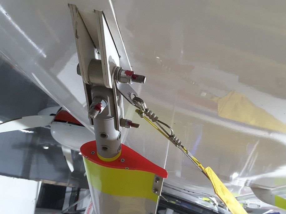

Болты на подкосах ну никак не авиационные, какой то строймаркет...
Не строймаркет, а автомобильный магазин. Болты на подкосах, как на достаточно ответственных узлах специально сознательно не авиационные, а автомобильные белебеевские М12.
На этом форуме несколько раз обсуждалась тема, какие болты лучше ставить на подкосы и рекомендации больше склонялись именно к автомобильной стали, как "менее закаленной", т.е. с более стабильными характеристиками, в отличие от авиационной закаленной стали, более хрупкой и без гарантии стабильности характеристик при отсутствии паспорта на конкретный болт.
Изначально производителем самолета закладывался М8, я попросил заменить на М12. В этом самолете - это самый прочный узел )
Остальной ответственный крепеж - авиационный, дополнительно сам многое также заменил на "авиацию".

Ну, не знаю, может просто пока кто то не саданулся о торчащий болт, не придёт понимание, что тут что то не так...
По автомобильным болтам, по прочности запас есть, только диаметры автомобильных болтов , в основном, занижены на 15-30 соток, и если болт не затянут, а они не везде должны тянуться, то соединение будет разбалтываться, ну и есть ещё тонкости с высаженной головкой, это опустим.
Так же бросается в глаза неполноценный контрподкос, в таком виде он свою функцию не выполняет, и при получении отрицательной перегрузки придётся воспользоваться спассистемой.

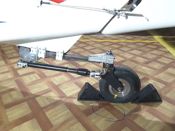

Самоориентирующееся колесо тоже не очень хорошая вещь, при выезде на берег дисковые тормоза не эффективны, и вы можете уехать в совсем не туда, куда хотите. Так же открытый упорный подшипник будет всегда ржавый, при разбеге любая смазка будет вымываться, и как с этим на основных колёсах, на более поздней Че 29 не было никакой защиты от воды, и подшипники основных колёс гремели, как на арбе.

Добавлю по некоторым замечаниям Фартового: по подшипникам колес шасси нужно правильно понимать эксплуатацию, если их обслуживание оставлять на будущий летний сезон, то конечно их сожрет ржавчина, а если обслуживать хотя бы два раза в сезон (в середине и в конце) с промывкой и закладкой смазки, то ничего греметь не будет много лет. По дисковым тормозам на выходе из воды - рулишь всегда разнотягом двигателей и вдобавок гидравлические тормоза эффективны и начинают работать почти сразу после двух-трх нажатий, ни разу проблем не возникало, даже на бетонном слипе. По забору воздуха в карбы - да, нужно предусматривать хотя бы фиксированные зимнее и летнее положения заслонки воздухозабора, как реализовано на этом самолете, не знаю.
Ну а вы отверстие под болт разверните. (развертки могут переточить в любой размер).
и затягивать такие соединения строго запрещено кстати. тут карданное соединение вообще то, что бы изгиба при сжатие не было.

Решение вопроса "садануться о торчащие болты" - простое - резиновые наконечники, сегодня поставлю )
Никаких люфтов в болтах нет.
Прошу пояснить Ваши замечания по контрподкосу. При незначительных отрицательных перегрузках на касании при посадке мною замечаний к ним не выявлено.
Про тормоза и подшипники основных колес ответил aeroerik
Мой скромный опыт эксплуатации самоориентирующегося заднего колеса не доставил мне никаких неудобств.
По упорному подшипнику задней опоры шасси - с моей точки зрения то, что он открыт и продувается потоком воздуха - хорошо. Полная разборка, смазка и сборка - 10 минут. В магазине стоит недорого. Думаю, здесь нет никаких проблем.
Кстати - под гайкой, стягивающей этот пакет также стоит упорный подшипник, а не просто шайба.

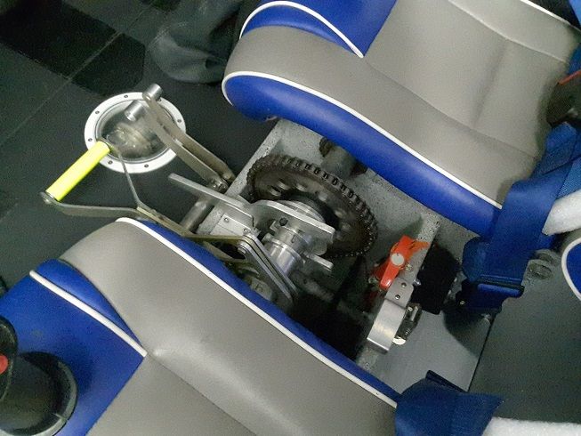

На нижнем капоте двигателей снизу под воздушным фильтром есть окно размером примерно 15х20 см. Я так полагаю, через него внешний воздух поступает к воздушному фильтру.
Саша, а можешь выложить фото установки "Планара"?, сейчас ставлю Вебасту на свой Орион и хотел бы подсмотреть у тебя техрешение (Один варианту меня уже есть, но зная твою дотошность, мне было бы интересно взглянуть, как обогрев кабины решен у тебя на Белом Лебеде).
