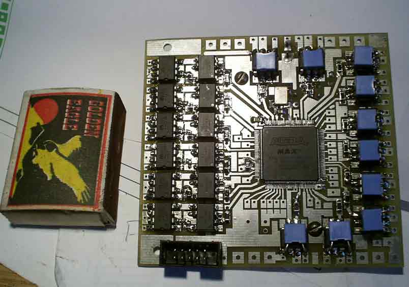

Приветствую потенциальных покупателей и ругателей. Ники38 точно прочувствовал тему, чувствуется собрат. Докладываю голосом. Преобразователь представляет из себя 3 мостовых резака на полевиках, с управлением от микроконтроллера, которые напрямую, из питания режут ШИМом синусоиду. Далее импульсы поступают на соединенные "звездой" 3 тороидальных трансформатора, исполненные, таким образом, что выполняют функцию дросселя и повышающего трансформатора одновременно, а также защищают электронную часть от перегрузок и КЗ. Вот собственно и все. Программа написана таким образом, что при возможных сбоях сама себя перезапускает. Имеется защита от переполюсовки, перегрузки по току, превышения питающего напряжения. Цена складывается из расчета 2-х кратного заказа трансов и закупки комплектации при минимальной прибыли. Тоесть, при исполнении 5 штук , последующим 5 заказчикам, я не буду морочить голову мининальным колличеством заказа. Причем не факт, что эти 5 заказчиков найдутся.  Преобразователь производится малыми сериями 8 лет, изготовлено около 70 штук. Никаких нареканий и отказов небыло.

Уважаемый. Таки да! Прямо понесся рассекая воздух, фоткать и показывать. Про маГкетинговые выпады сильно сакзано ;D .  Ветку эту открыл не я, и не горю аццким желанием ЧАво либо пГадавать. Потому как не горю желанием здесь зарабатывать. Скорее  хотелось бы помочь решить задачу. Экземпляра ни одного нет. Крайний отправил прошлой весной Чорному в Днепрпропетровск. Хотя фотки выкладывал много раз в прошлом. Насчет заставить работать , это видно по плате. Действительно, сгородить на ПЛИСке резак, да еще с двойным преобразованием, это круто!  ;D. От этого детсада ушли еще на этапе первого макета. А насчет надежности рекомендую спросить людей у которых он работает, здесь на сайте их много.

Уважаемый dmlabs, если бы вы были в теме, вы бы наверняка знали, что на ПЛИСках летают все наши ракеты и большинство буржуйских. Надёжней просто ничего не придумали пока.  Так что зря вы так к ним по хамски. :)

Простите, не хотел обидеть. К плискам отношусь спокойно, и то что на них ракеты летают , это тоже замечательно. А вот почему до сих пор на плисках, а не на отечественных  микроконтроллерах? Сей факт очень печален.
