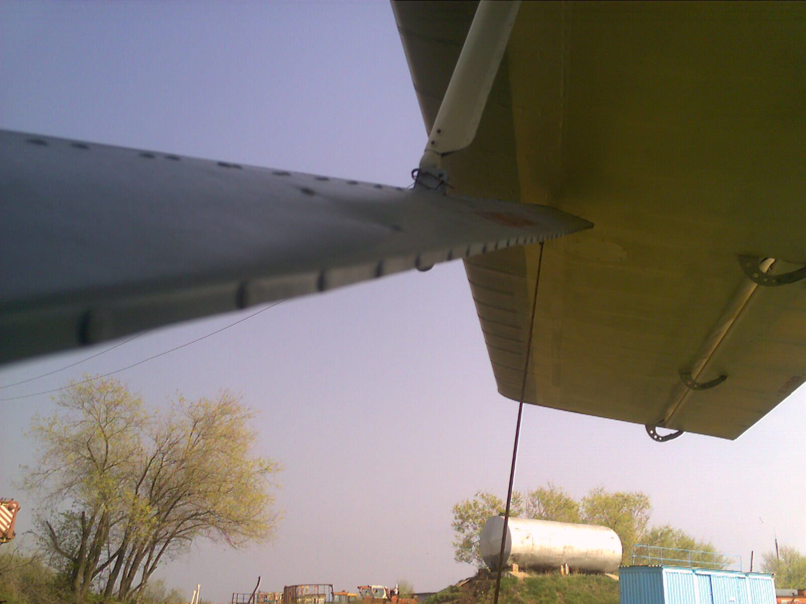

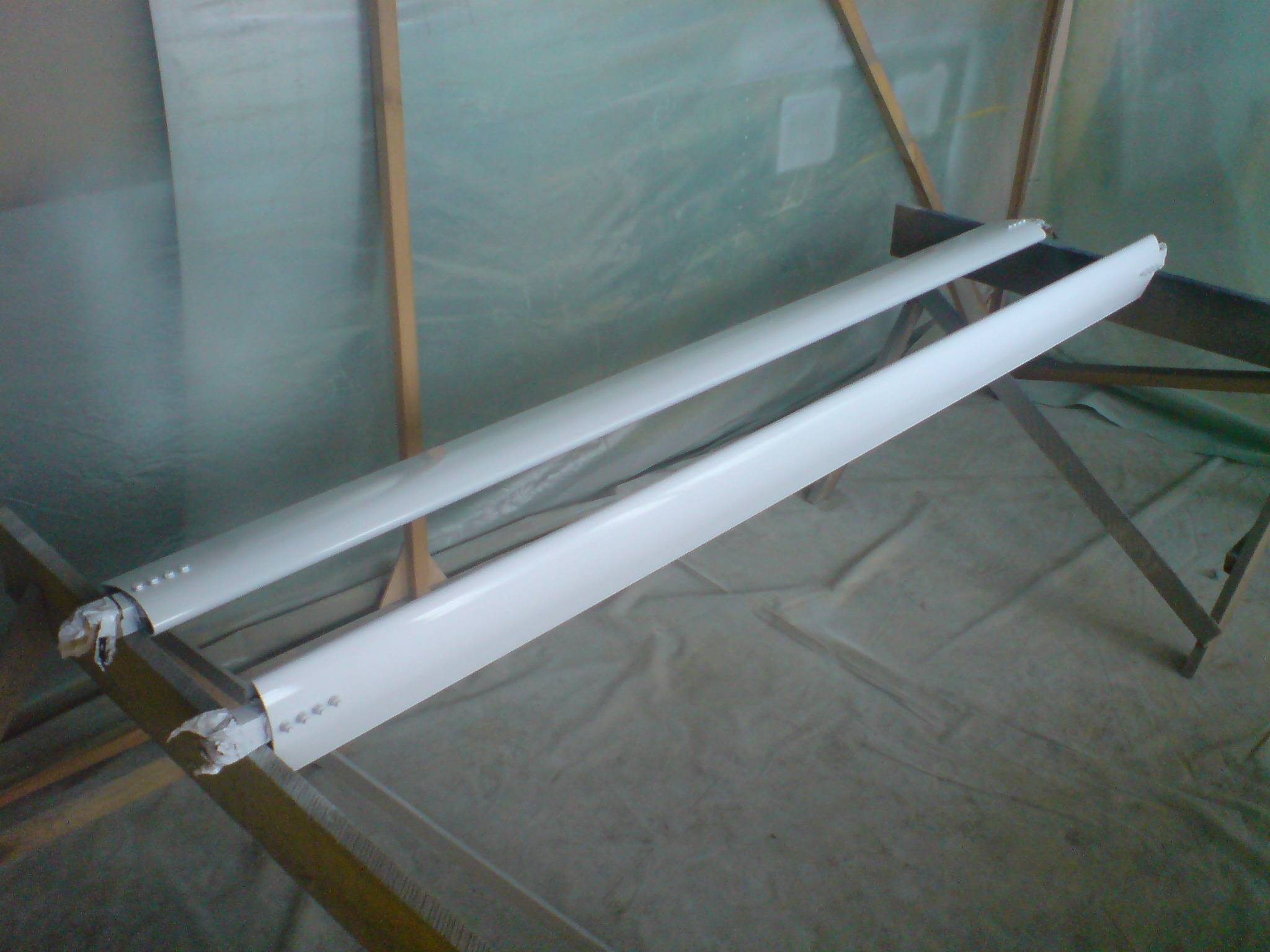

😀На широко известном в узких кругах"Русском Пайпере"РП200 подкос свёрнут из листа Д16Т 0,5мм,стенка из 0,8,вес подкоса 4,5кг

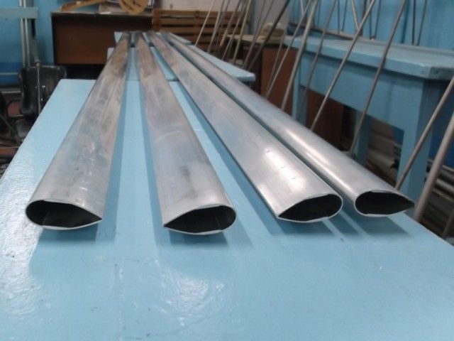

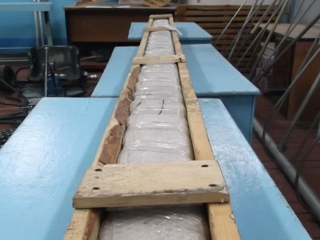

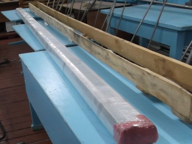

Пришли профили. Все в хорошем состоянии.   Упакованы надёжно и прочно. За время доставки, без последствий, пережили четыре погрузки-разгрузки. Огромное Спасибо,  aviametiz !
