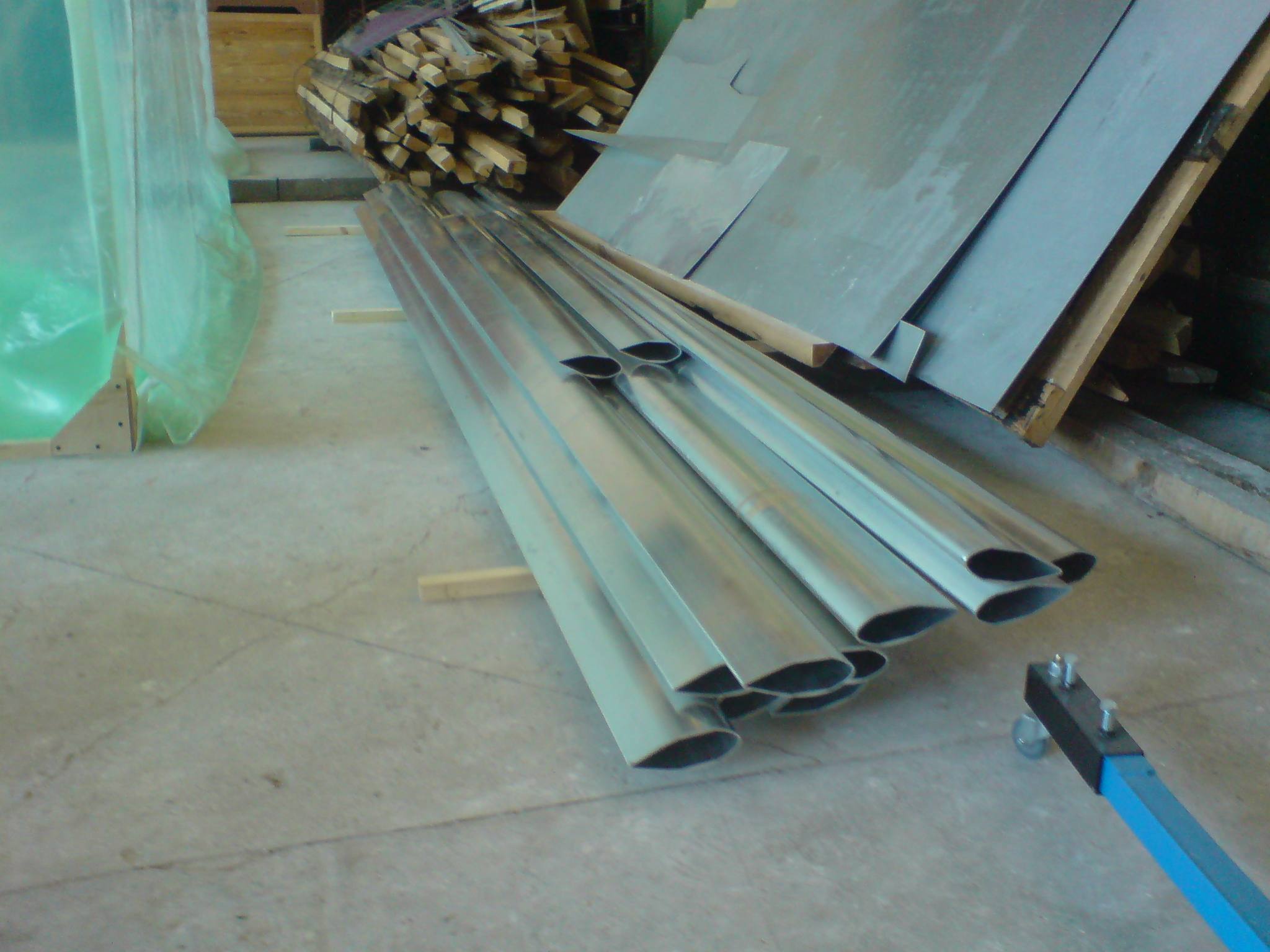

Продам Профиль на подкосы крыла

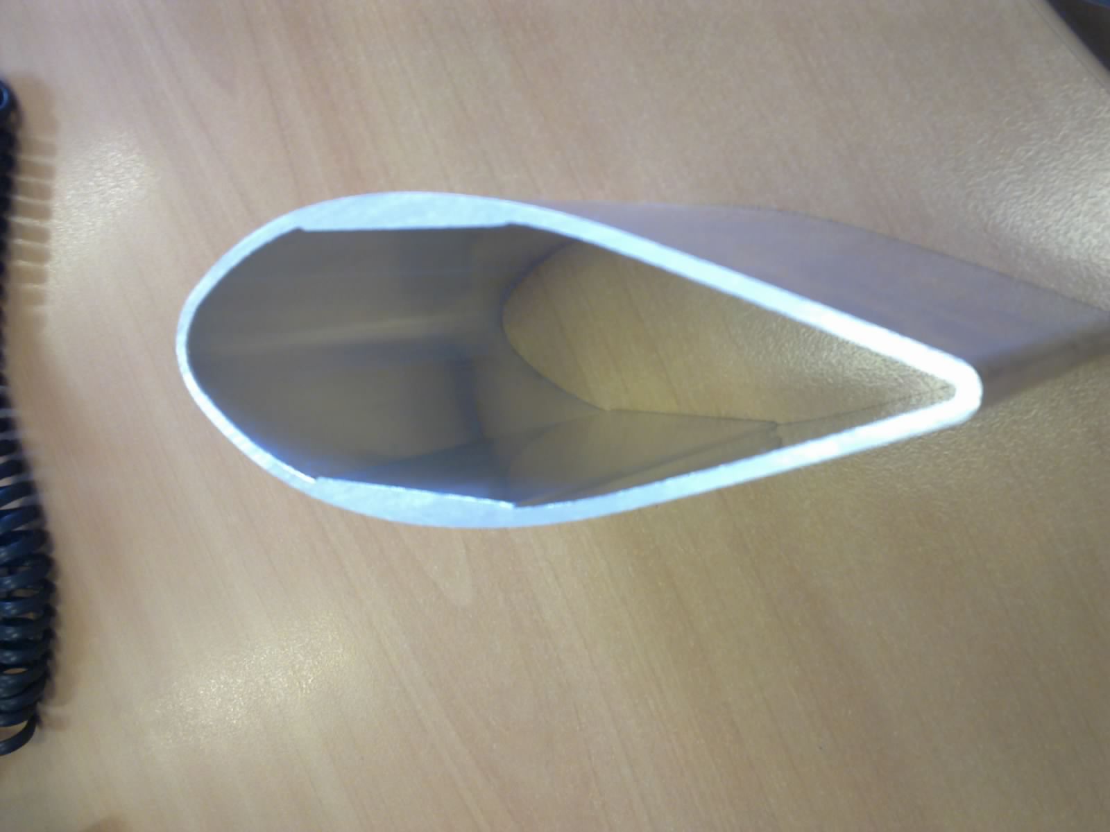

Цены достаточно адекватные, мы почему-то сразу к ним привыкли, когда нам объявили отпускную цену завода на партию в 500 кг.,  и я еще раз повторюсь.., это не наш бизнес, а просто реализация излишков с возможным погашением вложенных средств в производство профиля.
По Пайперовскому профилю сделали на заводе расчет, вес профиля получился - 1,6 кг/метр, это расчетный вес, как показала практика, реальный вес будет немного меньше.

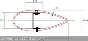

кстати, может такой профиль сделать можно, у него критира в разы больше будет.
    5,7 КБ · Просмотры: 334
А куда тебе больше?... можеш и стеночку вклепать если критично... где надо. 😉

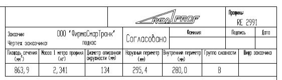

Чертежа в автокаде нет.., есть рабочий чертеж для производства профиля, завод присылал его для согласования.
Выкладываю его характеристики, фактический вес 1 м профиля получился 2,248 кг.

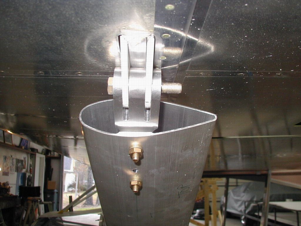

На крайнем фото клепка аккуратненькая. Если Ваша, как клепали интересно? Особенностями технологии не поделитесь?
Клепка не моя.., но технология такой клепки известная и она применяется как в штатах так и у нас в России. Конечно оснастку приходится покупать в Америке. На Цетусе, по моему, проводились курсы по работе с листовым металлом и клепальными работами.., все это там рассказывалось и показывалось, с применением западной технологии и оснастки.
Расписывать всю технологию такой клепки, очень много буквоф  :-? нужно печатать, да и не в этой теме.., тут в основном торгуют и предлагают свой товар.
Создайте тему или может ода уже есть.., нужно поискать по форуму.
Ясно, просто вроде гладенько очень, без волнистости  😎

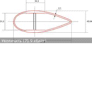

По теме:  (Чтобы снять появляющиеся вопросы потенциальных покупателей)
    Перегородки нет, т.к.  толщина стенки профиля определяется технологическими, а не конструктивными ограничениями (тоньше не делают), поэтому прочность и так с избытком.
   Я правильно понял?
