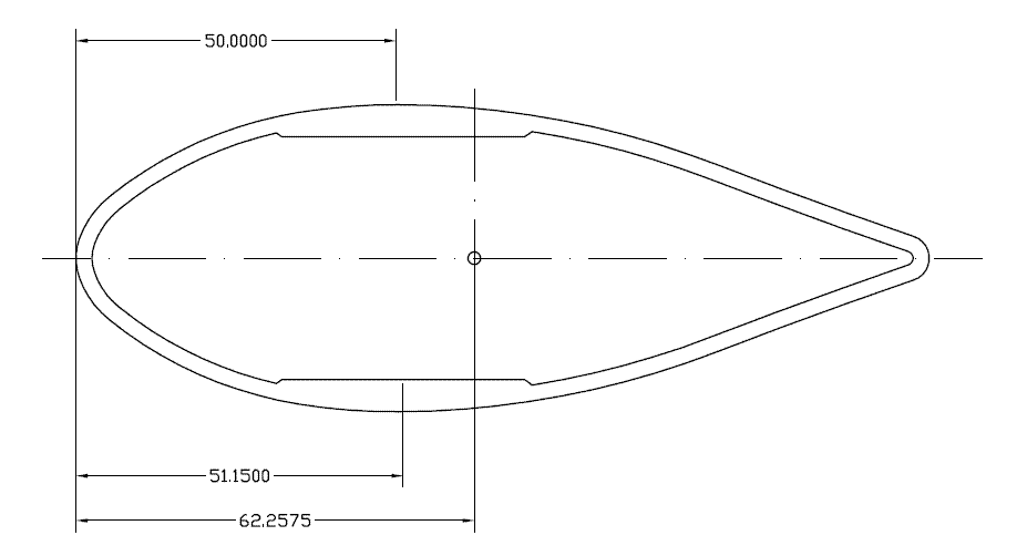

Сейчас разрабатываем чертежи на экструдированный профиль для лонжеронов, с "2Т" образными полками из расчета применения их на два типа крыльев самолетов - "BearHawk" и "Piper Cub".
Чертежа в автокаде нет.., есть рабочий чертеж для производства профиля, завод присылал его для согласования.
Выкладываю его характеристики, фактический вес 1 м профиля получился 2,248 кг.

Еще бы чертеж со всеми размерами. А то по jpg картинке сложно моменты инерции определить. :🙂
А то на Неман ваш профиль купили,  а там длина подкоса 2.5 метра. Надо считать.

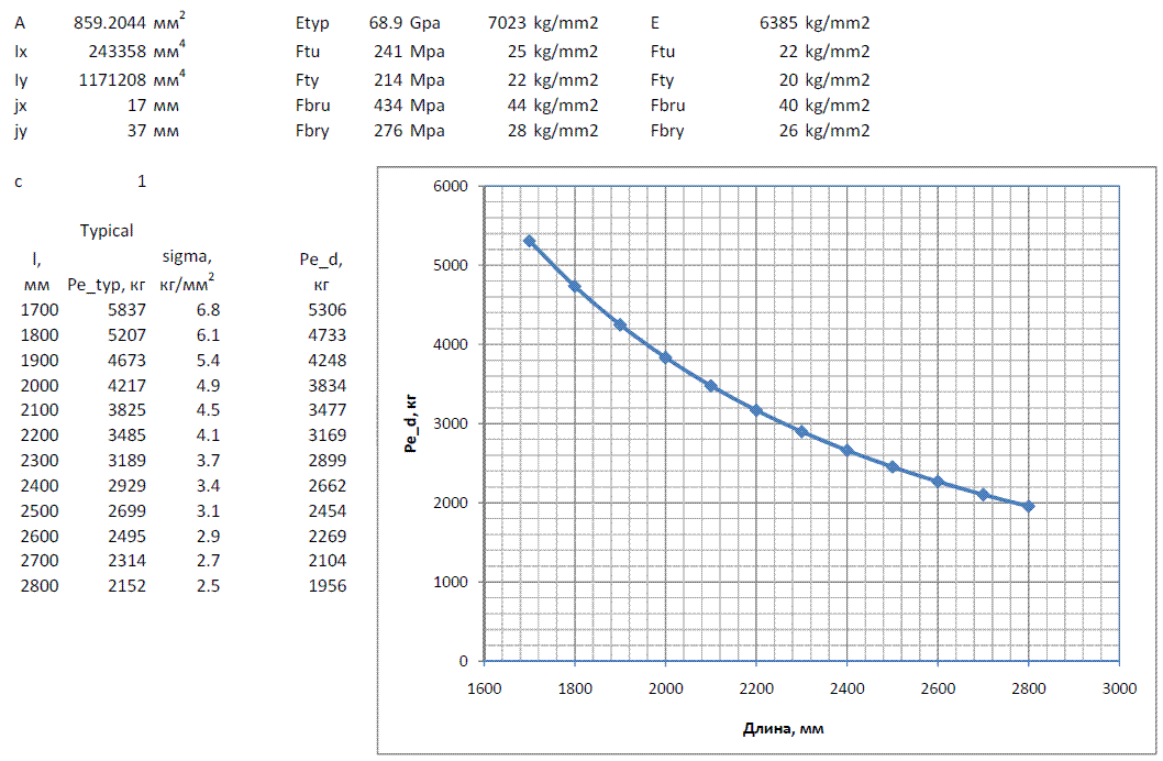

Вот прикинул малость, на коленке.
За основу взял "типичные" значения отсюда.
В левом верхнем углу геометрические характеристики сечения.

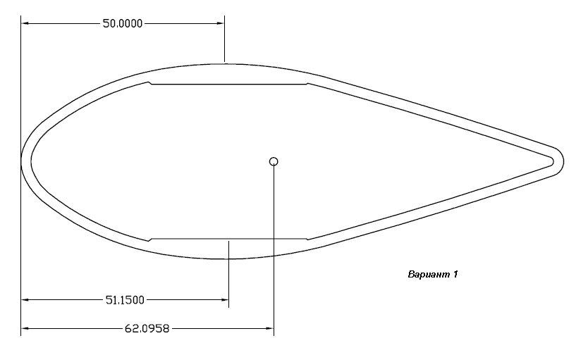

Честно говоря построение контура хвостика не совсем понятно, возможно два варианта пострения. Поверхность хвостика похоже слегка вогнута. Я считал по варианту который дает несколько меньшие площадь и момент инерции (в выпуклым хвостиком).
Правый крайний столбец это "типичные" характеристики деленные на 1.1, своего рода дополнительный коэффициент запаса, которого я, пока, буду придерживаться.
Слева внизу табличка с критическим усилием и напряжением сжатия по Эйлеру, базируюшийся на "типичном" значении модуля упругости. Там же столбец с "типичным" занчением деленным на 1.1 и График по этому столбцу.
И два варианта которые у меня получились. Кружочком показано положение центра тяжести сечения профиля. Показанные результаы расчета справедливы при приложении нагрузки в этой точке. Если болт пройдет через точку максимальной толщины профиля (50мм от передней кромки) то будет дополнительный момент который надо учесть при расчете на растяжение/сжатие. Методика есть в Астахове (стр.259-260).
