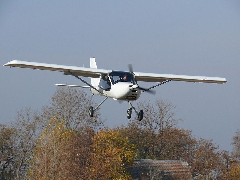

Продается самолет ВИС-5с.
Выпуск в октябре 2012г. Налет 65 часов.
Радиостанция IC-A210.
Aвиагоризонт ЛУН.
Бано, фара.
Мотор 912-100л.с., флайдат
Место нахождения - г. Луганск.
Контактный владельца м.+380506811092 - по финансовым вопросам.
На технические вопросы отвечу самостоятельно.
    80,8 КБ · Просмотры: 170
      Технические характеристики ВИС-5с.
  Размах крыла      - 8,6 м.
  Площадь крыла   - 10,9 м.кв.
  Длина                   - 6,45 м.
  Высота                  - 2,35 м.
  Масса пустого      -  330 кг.
  Масса расчетная
  на перегрузку n=4 - 540 кг.
  Масса допустимая  - 650 кг.
  Объем топл. баков - 90 л.
  Скорость взлетная        - 80 км.ч.
  Скороподъемность
  на 540 кг.                       - 5 м.с.
  Скорость на 4600 об.м. - 175 км.ч.
  Скорость на 5000 об.м. - 190 км.ч.
  Скорость на 5300 об.м. - 210 км.ч.
  Дальность полета          - 850 км.
  Винт 3-х лоп.  - Петренко Ю.
Эксплуотация самолета предназначена для неподготовленных взлетно-посадочных площадок.
  Обладает высокой маневренностью и управляемостью.
  Испытан на все фигуры простого пилотажа и штопор.
   По цене самолета  звоните владельцу м.+380506811092 .
   Он не на форуме.
   Самолет на аэродроме в полетной готовности. Все желающие могут посмотреть и полетать.
