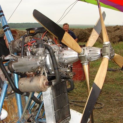

G-10 хороший моторчик, разница будет очевидна! А у меня вот какой движок есть (соосный редуктор) и тоже собираюсь ставить на днях на 3х местную телегу.

Ого, первый раз вижу так близко такой ШЕДЕВР!  Субару наверно сил 200-250 и тяги пол тонны ! Молодец, это действительно очень серьёзный МДП! Редуктор планетарный? я имею ввиду зацепление шестерён! А крыло какое? Масса то большая!

Этот мотор я только собираюсь ставить на МДП Т-2м, у меня почти новый аппарат (рядное расположение пилотов), но хочу сделать из него 3х местный - легко переделывается... крыло Меверик-2 (16,5 м2). Движок 100 сильный, с этим редуктором и винтами давал тягу 230 кг, хотя с шагами винтов не игрались вообще.
С ув. Дмитрий.
Винты   "Киевпроп".
