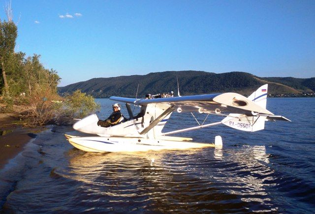

Если покупатель не успеет поставить мотор и кабину до сезона, приглашаю на обучение на поплавках в Самару с середины Июля. На Одиссее примерно похожи и скорости и поведение. И вообще, кто хочет попробовать полеты на воде - вэлкам!
    58 КБ · Просмотры: 238
Хорошие фото сложно сделать с него, обдувающий поток от винта трясёт камеру, большой процент брака.
А как у него с взлётной и посадочной скоростью, при 12,4 кв.м. и взлётном весе в 600 кг надо полагать, под 80.
