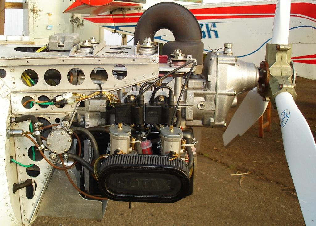

Для одноместного самолета достаточно Ротакса-503.
Я ставил мотор так видно на фото. Мотор в продаже. Вся информация имеется в объявлении.
    124,7 КБ · Просмотры: 148
Вы еще его заведите в воздухе, если он станет (хоть ручной, хоть электро)... С электрозапуском нужно с собой возить стартер+аккумулятор, что для такой маленькой птички тяжко 😉

Не нравится ручной стартер или в цену входит электро?
К сожалению электрозапуск уже продан отдельно. Для самолета электростартер нужен обязательно. На самолет необходимо ставить только серийный, проверенный эксплуатацией мотор. С эксперементальным мотором, а тем более с РМЗ-640 не связывайтесь. Я также летал на РМЗ-640 на самолете. Это не полеты, а постоянный поиск площадок на случай отказа. А если перед тобой 50 км сплошного леса, то ты почти камикадзе. РМЗ-640 можно только на дельталет ставить. Автоконверсия намного надежней чем любой РМЗ. Выбор мотора на самолет - это очень важное дело, т.к. один и тот же самолет с разными моторами отличается как мерседес от запорожца. Они летают совершенно по разному. Я заменив на самолете РМЗ-640 на Ротакс-503 получил совсем другой самолет, который летал далеко и очень быстро.
С запуском в воздухе проблем нет, т.к. из-за большой скорости полета винт при выключенном зажигании не останавливается, а продолжает крутится от набегающего потока. Для запуска нужно только включить зажигание.

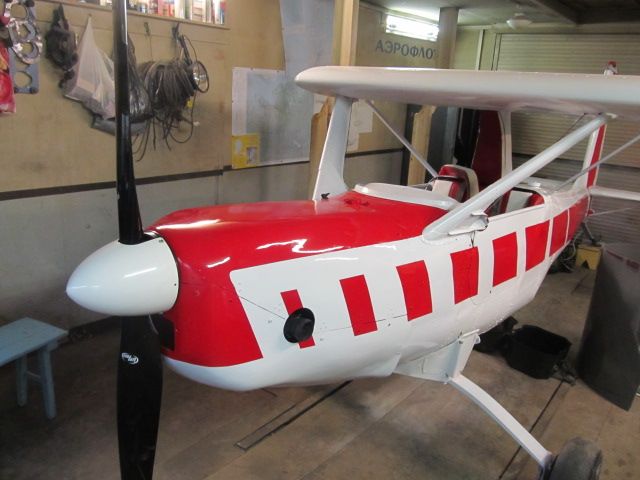

Акумулятор используем отечественный мотоциклетный 12 Вольт. Для надежности и большой емкости соединяем два таких акумулятора парралельно. Такой акумулятор даже Ротакс-912 запускает без проблем. Получается значительно дешевле, чем иностранный акумулятор. 1500 руб (за 2 наших) вместо 6000 руб (за 1 импортный). На фото наш самолет на покраске у нового владельца. Приятно такому мастеру-хозяину передать свою технику.
