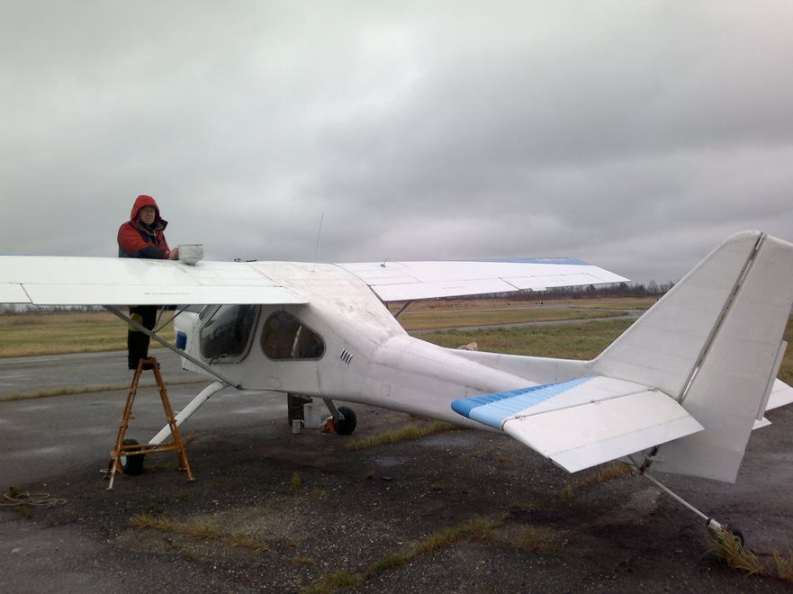

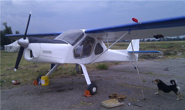

Продаётся самолёт СЛ-39 ВМ1 выпуска 1995 г.  Заводской  номер 0109. Двигатель М-332. Наработка по двигателю и планеру 85 часов. Есть формуляры и паспорта.
Приобретен мною в 2012году, после чего было установлено "длинное" крыло - 11,6 м. Переделка дала улучшение взлётно-посадочных характеристик. Они видны на видео.

Этот Самолет - не ЛЕШИЙ(СЛ - 90), а СЛ - 39ВМ1(самолет созданный в 39 цехе Луховицкого завода серией в кол-ве 5-ти машин). В нем были устранены все косяки Лешего:установлен двигатель 140 л.с. с поднятым вектором тяги, установлено обтекаемое стекло с большим наклоном удлинена и сглажена задняя часть фюзеляжа . На мой же самолет в добавок установлены удлиненные консоли (11,6м вместо 10м ), что позволило практически без снижения крейсерской скорости полета получить взлетную - посадочную дистанцию 150-200м, а так же устойчивое планирование.
Какой крейсер, дальность и посадочные характетистики. Где базируетесь? Как сложно отстыковать консоли?

Консоли отстыковываются как и у всех подкосных самолетов:
два болта на проушинах в корне  и один подкос.
Находится в Рязанской обл.
Знаю и владельца и самолет, могу рекомендовать как приобретение, стоящее каждого вложенного рубля. Самолет летать будет долго.
