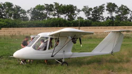

На сегодняшний день находится в эксплуатации первый экземпляр самолета АК - 470.
В результате летной эксплуатации полностью подтвердились заявленные при проектировании  ЛТХ (летно-технические характеристики).
При разработке самолета АК-470 за основу была взята наиболее успешно зарекомендовавшая себя при выполнении АХР (авиационно-химических работ) аэродинамическая компоновка известного самолета «Бекас» Х-32.
Конструктивная схема самолета АК-470 полностью отличается от Бекаса. Конструкция самолета АК-470 собрана из труб Д16Т и ближе к Скайрейнджеру или Птенцу-2. Только крыло аэродинамически полноценное.
В процессе разработки упор сделан на ремонтопригодность в "полевых условиях", а также на доступную и легкую сборку из КИТ-набора.
Конструкция АК-470 смешанная (труба Д16Т); крыло и оперение обтянуты тканью; кабина ПКМ.
Наверное этот!? Можно подробнее, ЛТД, цена, место стоянки,
СЛГ !?

Основные летно-технические характеристики АК-470:
- масса пустого 310 кг
- максимальная взлетная масса 4950 кг
- площадь крыла 13,4 м2
- скорость крейсерская 90-110 км/ч
- скорость сваливания 55 км/ч
- максимальная скорость 140 км/ч
- скороподъемность 5 м/сек
- двигатель ROTAX 912 ULS
- экипаж 2 человека
- производительность АХР 60 - 100 га/час
Стоимость зависит от комплектации планера, приборного оборудования, двигателя и другого оборудования. avia-fobos@mail.ru
Если я все правильно понял, уважаемый Фобос, вы и производите этот самолет. ЦЕНА, все-таки, вызывает большое любопытство. В статье на Вашем сайте avia-fobos.ru написано : "На сегодняшний день находится в эксплуатации первый экземпляр самолета АК - 470". Если на этом форуме и у себя на сайте опубликуете прайс с адекватными ценами,то очень скоро в эксплуатации появятся и множество других экземпляров.
Да, в эксплуатации находится на сегодняшний день один самолет АК-470. Но уже приняты 3 заявки на производство и уже к лету они будут готовы к эксплуатации.
Цены согласовываются индивидуально с каждым клиентом непосредственно с руководителем.
