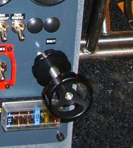

Ручка управления ВИШ KASHPAR за 5000 евро, без авторегулятора оборотов двигателя.
    48,6 КБ · Просмотры: 172
