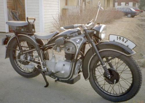

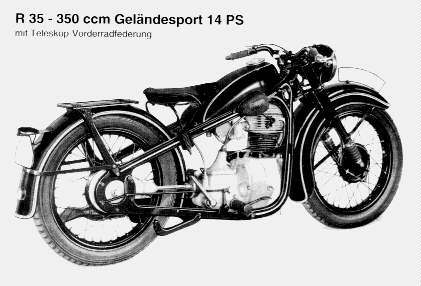

К сожалению этот "Клондайк" не у меня, а в сети. И в компе целая папка про этот мотор. А у меня в 90х был BMW R-35, 43г.в.! Почти такой, как на фото. Но достался после чьей-то неудачной попытки переделки "в чоппер". Два лета на нём катался, правда недалеко (фрицы документов не оставили). Редуктор  🙂 на нём стоял 4х-ступенчатый, с ручным(!) переключением. Ну а двигатель вообще - песня. "Ураловский" и рядом не валялся. Достаточно сказать, что немцы не ставили на этот мотор масляный фильтр, вообще. А шла война. Мне кажется они обогнали нас ещё тогда. Наверное сказалось авиационное наследие истории BMW и культура производства. До сих пор жалею, что продал.

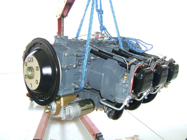

По моему поршневому авиадвигателю маховик собственно и не нужен. Воздушный винт - хороший маховик. Даже знаю, что его нельзя запускать без винта. И маховик переродился в лёгкий кронштейн для стартерного венца (фото). Возможно на этом двигателе BMW его тоже решили облегчить и ослабили конструкцию. Поправьте, если ошибаюсь.

По поводу разрыва маховиков:
Ребята из TakeOff сделали хороший редуктор, но разгильдяйство присущее любому мелкосерийному производству у них тоже проявляется. К маховику (и коленвалу естественно)прикручивается дюралевая шайба-проставка, к ней с помощью 4-х болтов М8 крепится ротор центробежной муфты. Так вот была партия, где эти самые 4 болта были длиннее на 1,5мм Тем самым они упирались в каленый маховик и создавали концентратор напряжения.
Ежели кто-то эксплуатирует сей редуктор, рекомендую разобрать и присмотреться.
