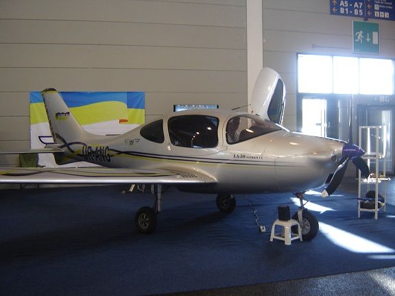

Продажа нового 5-ти местного самолета из Броваров Patriot UA
Цена в базовом исполнении около 100.000 у.е.

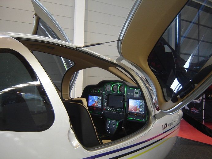

    35,2 КБ · Просмотры: 213
Сейчас самолет проходит летные испытания на основании программы.
Технические характеристики рекламщики "провтыкали")) есть вопросы-пишите...Конечно не "2500 м")  Да самолет новый...где-то "сырой"... Но только Прохоров за 300.000.000 уёв не смог сделать автомобиль за три года, а наш самолет есть и ...летает.

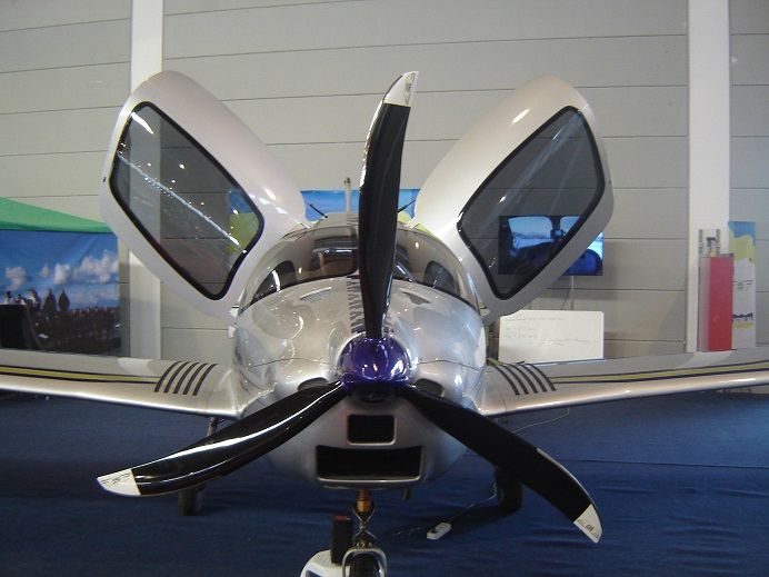

    33 КБ · Просмотры: 211

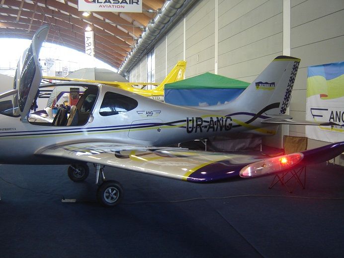

Это фото с выставки в Фридрихсхаффене

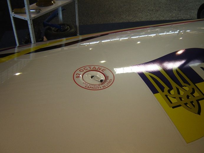

    50,2 КБ · Просмотры: 232
для N-Weter ... Емкость баков 127 литров-это факт. При скорости 160 км.ч . потребление 8 литров /в час = 127/8=15 часов лёта* 160=2400 км

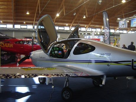

    59,7 КБ · Просмотры: 204
Цена 140 000$ в базовой комплектации. Ротакс 914, телевизоры Интегра 9" 2 шт, бортовой компьютер, гидропривод убираемого шасси, выпуска закрылков, регулировки сидений вперед-назад,
С двигателем Лайкоминг 390, 210л.с. цена 150 000$

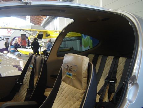

    62,3 КБ · Просмотры: 219
так в Вашем прайсе расход 26 л/час.... как-то так..., если расход 8, при скорости 160.... точно "памятник с футбольное поле" при жизни. :craZy
26 литров при максимальной скорости 330 км/ч

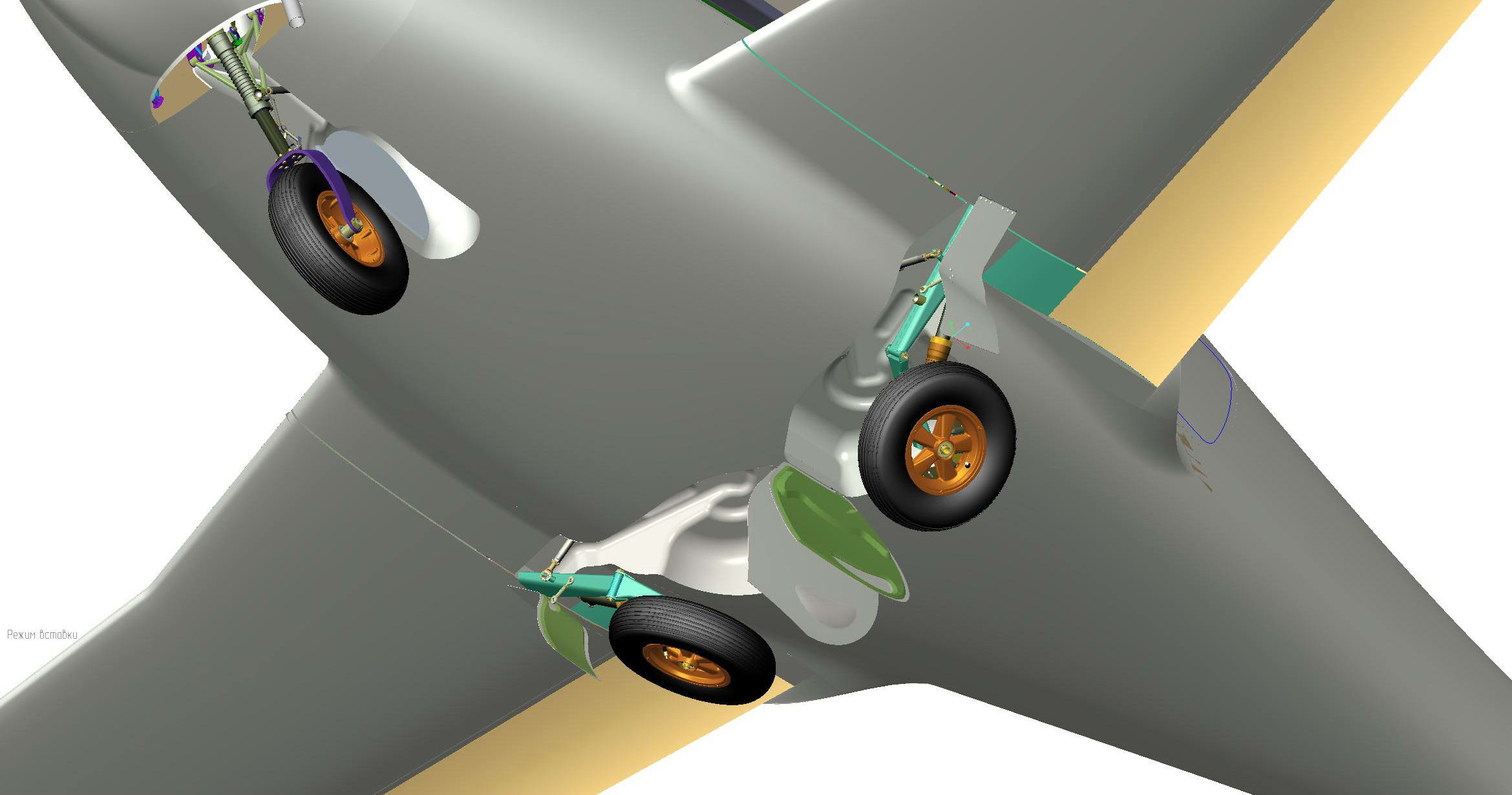

    130,5 КБ · Просмотры: 223
330 на 914м ротаксе при весе 950кг, с 4мя человеками, разве что в пикировании.
