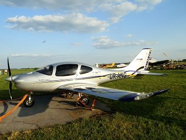

Собираюсь с друзьями в Житомир , точно будет "Патриот" подтвердите?
Обязательно будем на слете в Житомире. Всех встретим.

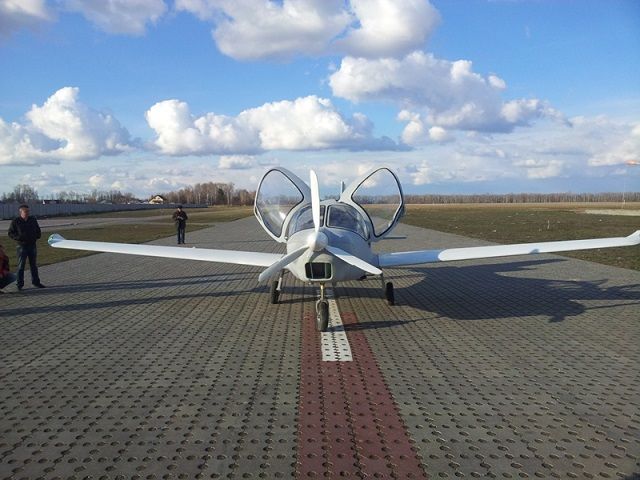

   .... а мы вернёмся к нашему детищу. Характеристики полетные и технические ,реальные на 101% появятся после прохождения программы летных испытаний. Наш первый ,ЛА-40, летает,Ла-50 летает лучше и мы обязательно подберём оптимальное сочетание двигателя,винта и аэродинамики и добьёмся заявленных качеств.Но уже сейчас можно сказать,что они не так уж далеки от реальных. Да, двигатель Ротакс слабоват, но уже на следующем ЛА стоит Лайк 390. В каждом следующем варианте мы учитываем ошибки предыдущего самолета. И мы его создаем не для того, чтобы сделать один-поставить в гараж и остановиться. Поэтому- встретимся с критиками через пару-тройку лет/самолетов и обсудим его ТТХ в кабине.

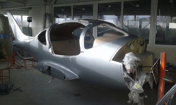

Видео полета первого самолета Ла-40 с Субару ниже. Его вес после нескольких ремонтов  Очень довольный составляет 550кг.
Скорость 280 и 330км/ч расчётная, с двигателем 160л.с
Скорость 280км/ч максимальная для Ротакс. Ротакс у нас стоит не совсем 914, это 912 (80л.с. с турбиной и интеркуллером). Заявленная мощность 125л.с. Покупали в Польше у производителя автожиров. Тягу на нем сняли 230кг на 5400-5500 об/мин. Для сравнения, на первом Патриоте с Субару ЕЖ25 начинали летать с тягой 190кг. Когда сделали свой винт и свой редуктор, довели тягу до 280кг. Тогда и летали 300. Есть на видео. Ла 50 с Ротаксом на 150кг легче первого. Ла 50 с Лайком на 70кг тяжелее второго. ( но 210л.с.) будет чересчур много, просто попался двигатель под руку.
Сейчас начинаем два следующих, Ла51, они будут на 30-40 кг легче (350кг +-), и рассчитаны под Ротакс 915. Поэтому 300 км/ч с Ротаксом не за горами.
Кроме этого уже пришёл Субару FB25 2014-2015г/в, с цепью, посмотрим, как будет летать
https://www.youtube.com/watch?v=4i3kY6w8eJ0&feature=youtu.be
Максимальная скорость 3.16
Посадка 5.01

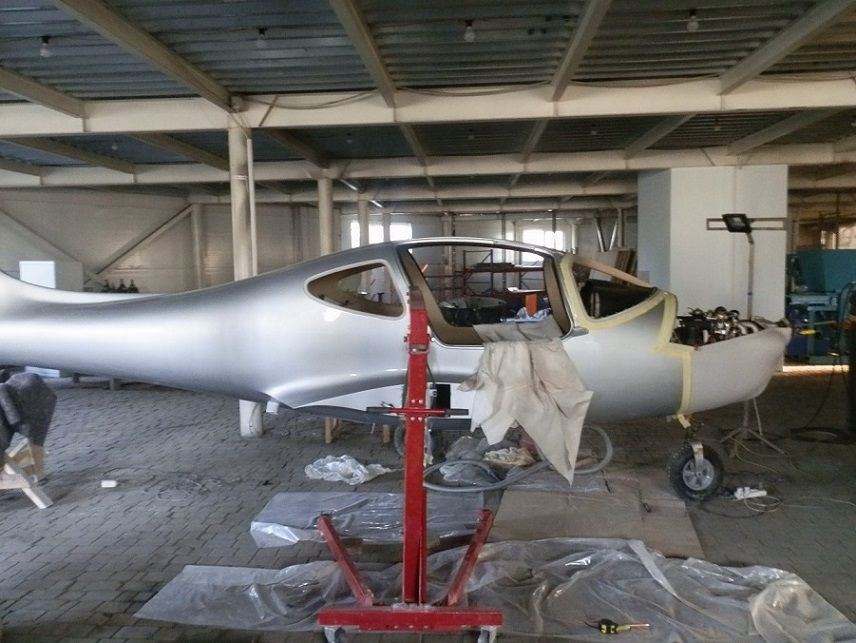

В субботу еще раз облетали Патриот ЛА 50 с Ротаксом. Установлен ВФШ от Ромы. С уверенностью могу сказать, что взлетная дистанция , с оборотами двигателя при отрыве от земли 5500, составляет меньше 200м, с оборотами 4600 - 300-350 м. В самолете два пилота 130+80+20 л. бензина.
Примеряем капоты на ЛА 50 с Лайкомингом,

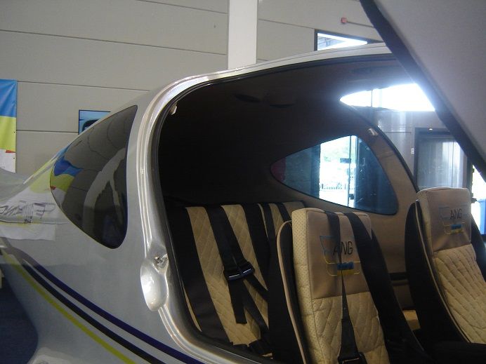

Приветствуем всех,кто был в Житомире 3-5.06. Надеюсь у многих возникли вопросы- готовы отвечать

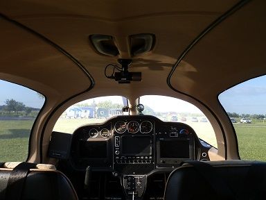

Наши первые вылеты:
https://youtu.be/uwDwsfq1IYs
https://youtu.be/ABGCA4-4FoE
https://youtu.be/dJ2gmV5Aonc
