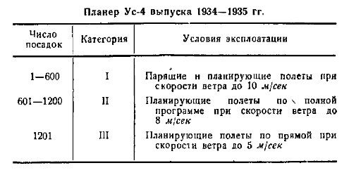

для парения предназначен не был
Судя вот по этой табличке из Антоновского руководства (стр. 63), все же был:
Насчет взлета за самолетом, я похоже и правда погорячился: на планере, по сведениям из того же РЭ, нет буксировочного замка.
Я уже тут неоднократно писал, что являюсь узким специалистом по ЮПШ и БРО-11М, не являюсь любителем старины и строителем "чего-нибудь", к чему меня тут периодически призывают, соответственно в смежных областях мои знания являются ограниченными. Считайте, что я, как и Домбров, иногда набрасываю тут свои "домыслы", а если присоединяются грамотные люди и меня опровергают, так это даже хорошо.
