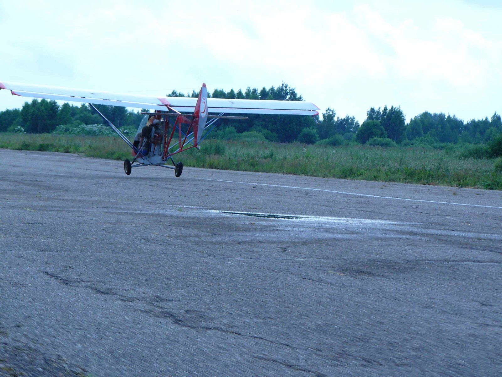

Теперь к фотографиям. Не знаю, потянет ли сервер такую фотку, где мой учлёт делает скоростную пробежку со скоростью не более 40 км\час по ВПП с поднятым хвостом, удерживая аппарат в линии горизонта, как это нужно на настоящем взлёте. В группе этих мальчишек все освоили это упражнение довольно быстро и оно стало любимым. А когда лётный день заканчивался я давал задачу самому успешному сегодня учлёту отогнать аппарат с полосы на стоянку самостоятельно. А это было очень непросто, учитывая, что аппарат без тормозов и когда ты разворачиваешься по рулёжкам, ветер всё время меняется!!! Для мальчишек это было заветное желание - отогнать самолёт на стоянку, где потом мы уже всем кагалом его швартовали, протирали, чехлили и заодно осматривали.
Ну мне сегодня не повезло. Все остальные фотки наш сервер счёл слишком тяжелыми и не стал загружать. Как это я раньше проскакивал? Прошу публику не волноваться. Я облегчу фотки и тогда все загружу.
dombrov
Вот так выглядит миниподлёт, или непреднамеренный отрыв сантиметров на 10 - 15. Надо прочувствовать момент, когда аппарат уже в воздухе и не касается земли.
