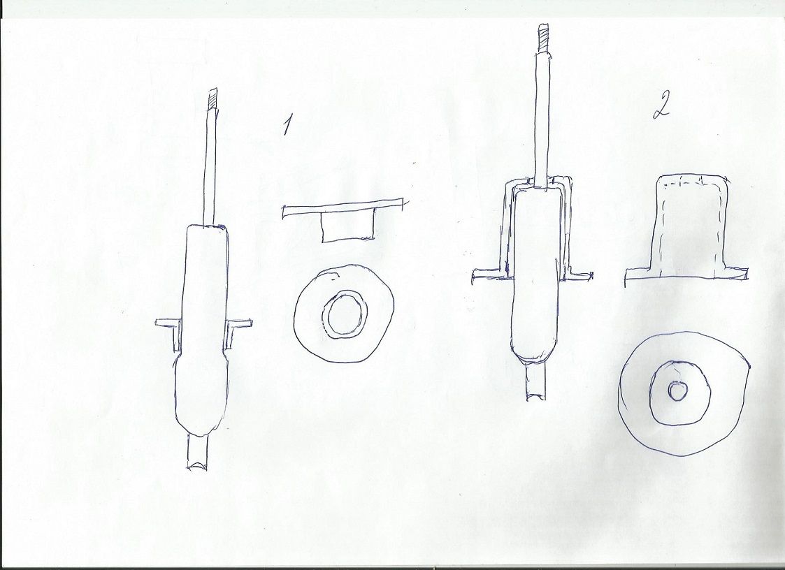

Тогда я взял от классики они один в один по размерам оказались была проблема с площадкой под пружины но я её решил. И получились вполне полноценные амортизаторы правда от днепра остались лишь пружины. Силумин тоже убрал.
Юрий, а можно подробнее, с фото и рисунками.
Есть ли у кого информация применения  газовых амортизаторов от классики?
Амортизаторов встретил два типа. Одни со вздутием в низу другие без просто ровные. Так вот вариант первый со вздутием. Вытачиваете площадку согласно схемы и с лёгкой запрессовкой осаживаете до буртика ниже она не когда не сползёт. Уровень площадки подбираете высотой пояса площадки.
Вариант второй, когда нет буртика. Примерно также только площадка получается по увесистей. Её можно сделать сборной сварной можно выточить по высоте стенка тоненькая. Так же лёгкая запрессовочка и высота в зависимости от потребной высоты площадки. От этого зависит усилие сжатия пружины при сборке. Сильно не жмите иначе на обратном ходе сильно стучать будут. При стояночном положении амортизатор должен милиметор 15-20 осесть. Вот примерно так. Использовать можно любые хоть газовые. Они снимут часть нагрузки с пружин.

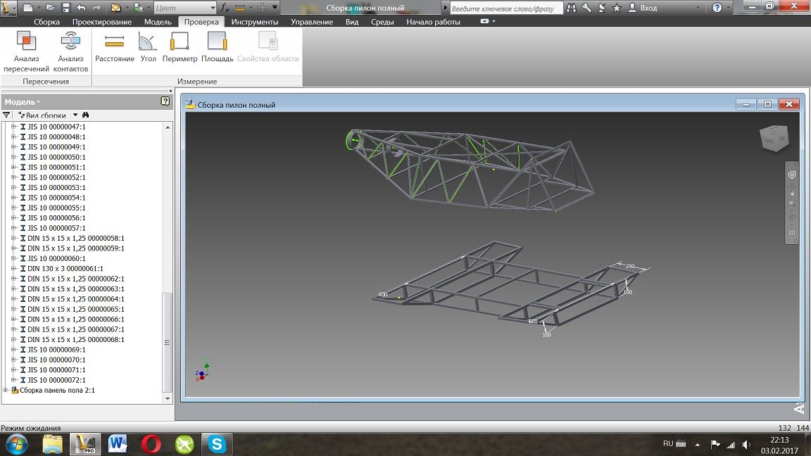

Начал работу над чертежами. С непривычки медленно двигается. Создал трёхмерную модель пилона. Так пока грубо с ориентацией труб не разобрался. Но сделаю.

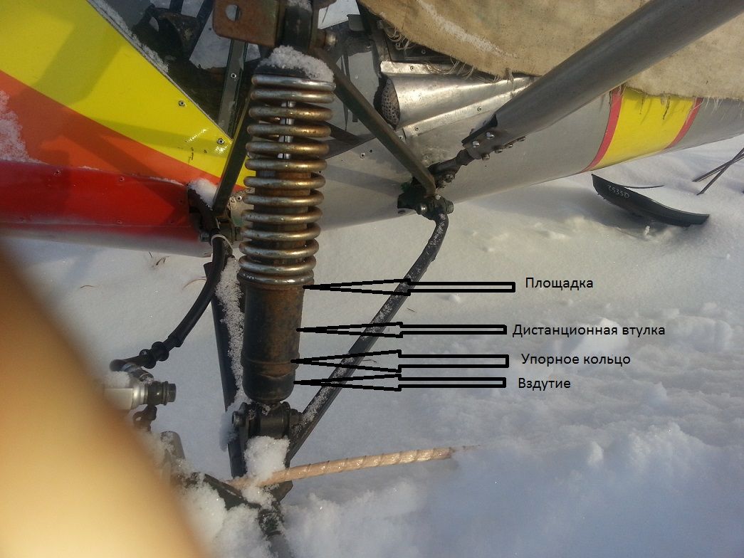

Юрий, спасибо за оперативность. В целом понятно. Если будет возможность фото выложите, пожалуйста.
Вот сегодня был на аэродроме установил печку, за одно и отснял.
Тут уже третий вариант. Площадка и упорное кольцо отдельно. Между ними дистанционная втулка. По моему от волговской трубы использовал она тонкостенная и точно по размеру.
И ещё ребята.... преимущество такой сборки  в том если у вас потёк амортизатор вы всё это просто переставляете на другой патрон. После сварки вы его просто выбросите.

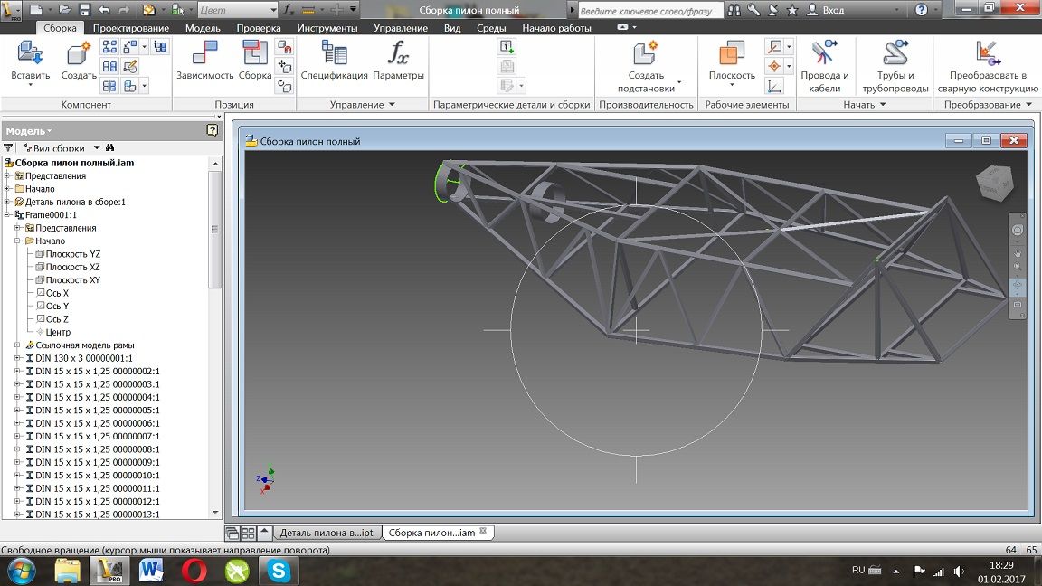

Вот так по тихоньку продвигается освоение черчения.
И сборка фюзеляжа идёт в такой же последовательности.
Сначала пилон он тоже подготавливается модульно. Потом модуль пола и в заключении обе конструкции объединяются.
Есть интересная задумка. Пилон один а кабина будет пристыковываться на болтах.  Хочешь двух местную пожалуйста а хочешь одноместную тоже..... пожалуйста.

У вас здорово получается с пространственным моделированием! ещё чуть-чуть, и кабина сложится, а там, хвостовую балку приставить... Просто конфетка получается!!!
