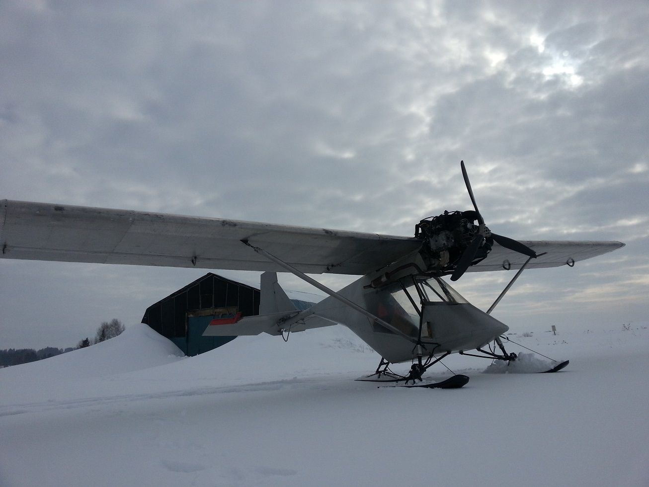

Не много про Ер 4. Только сделал отопление и стало тепло в кабине хоть раздевайся. :)

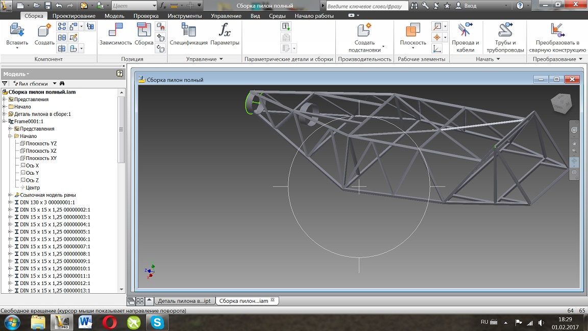

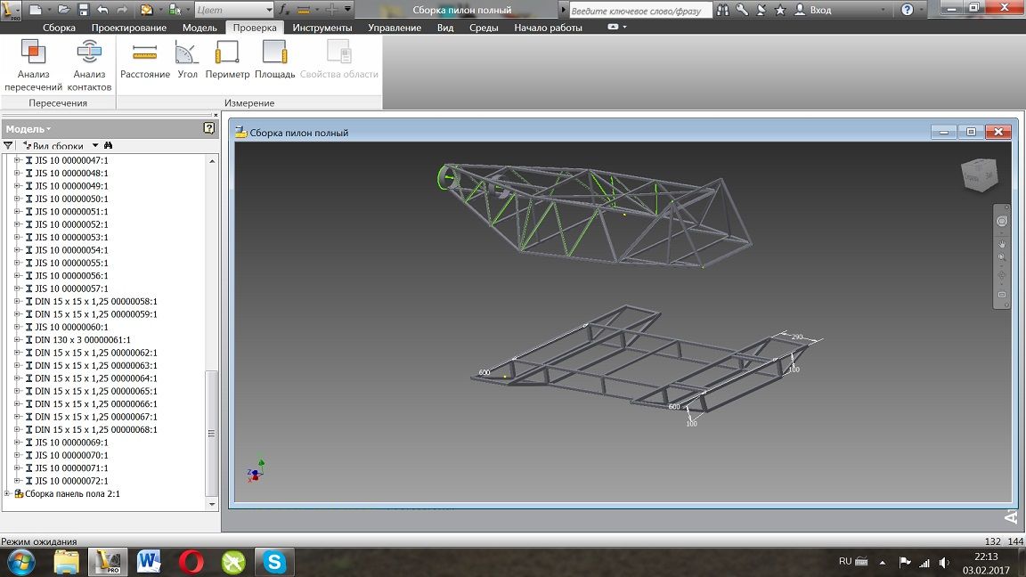

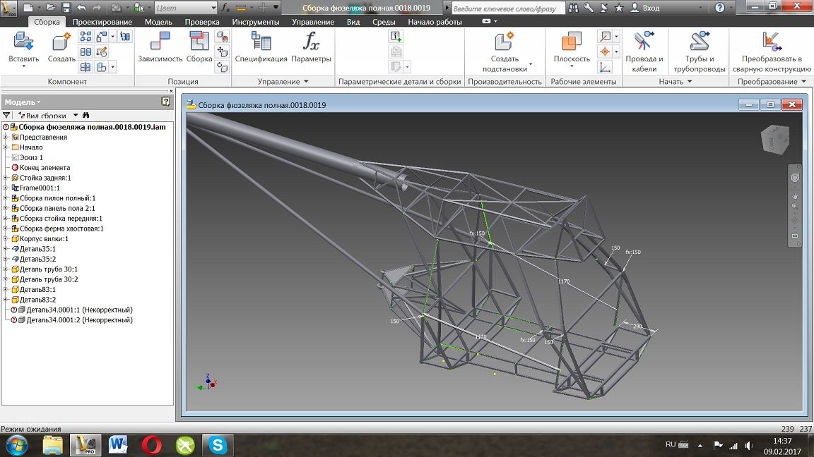

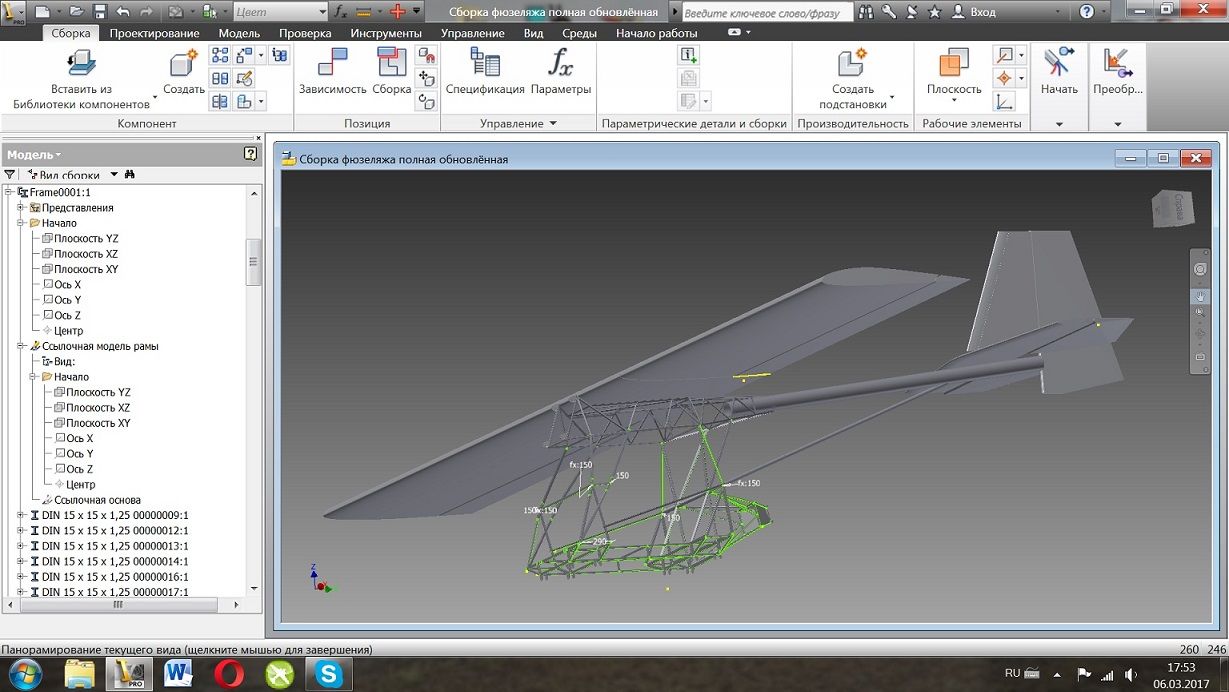

Сначала свариваешь пилон. Затем панель пола, и потом стойки. Стойками объединяешь оба модуля.
Хвостовая ферма, для хвостового колеса съёмная на четырёх болтах, в случае поломки можно снять и заменить.
