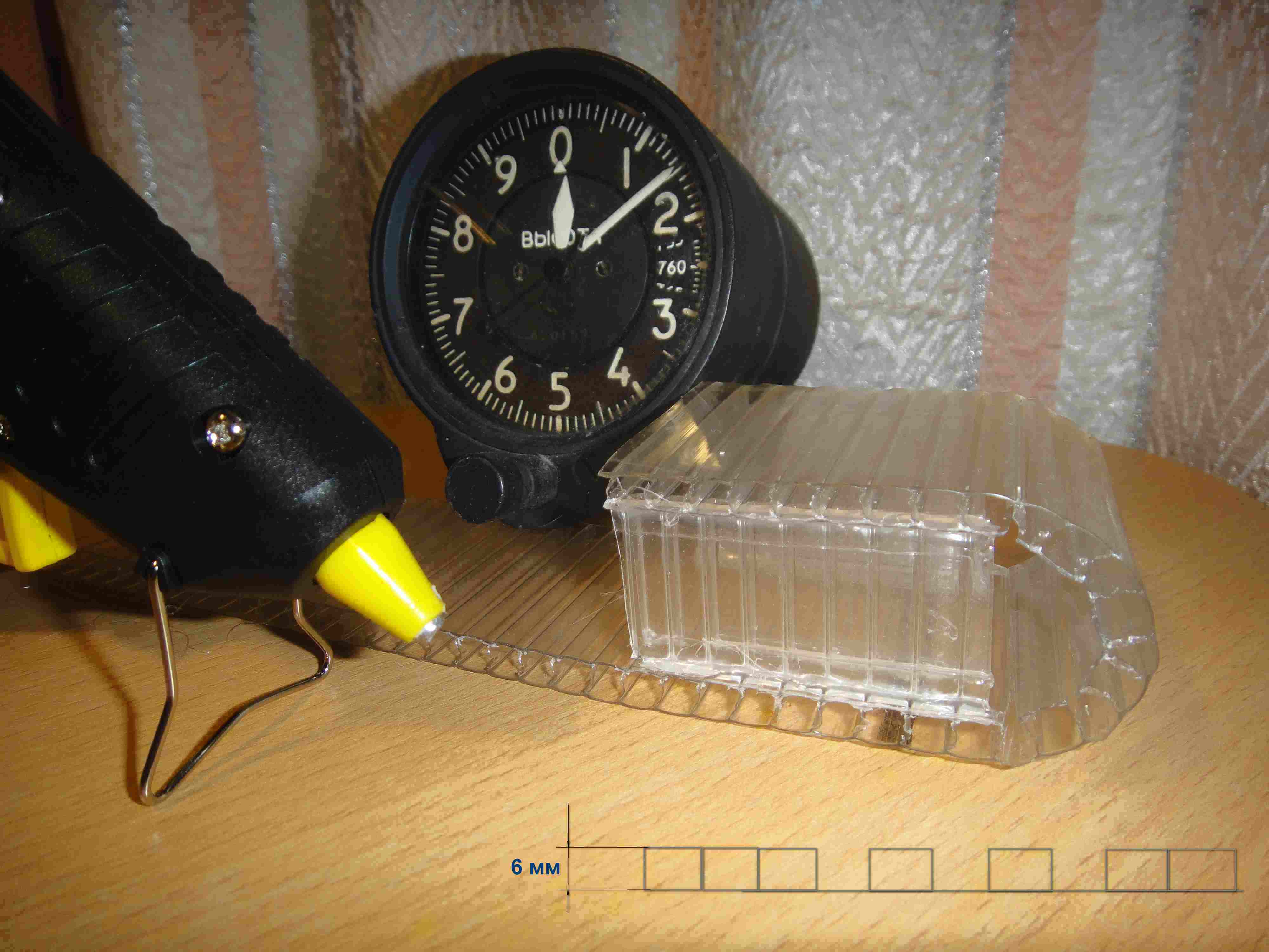

Ребята вы не забывайте что делаете самолёт а не авиа модель.
там можно всё а здесь желательно проверенные технологии. Этот клей тоже проверялся для использования не выдержал критики.
Моя технологии проходила испытания на протяжении 6 лет. И доказала своё право на жизнь. Из клеевых соединений лучшим оказалась спайка.

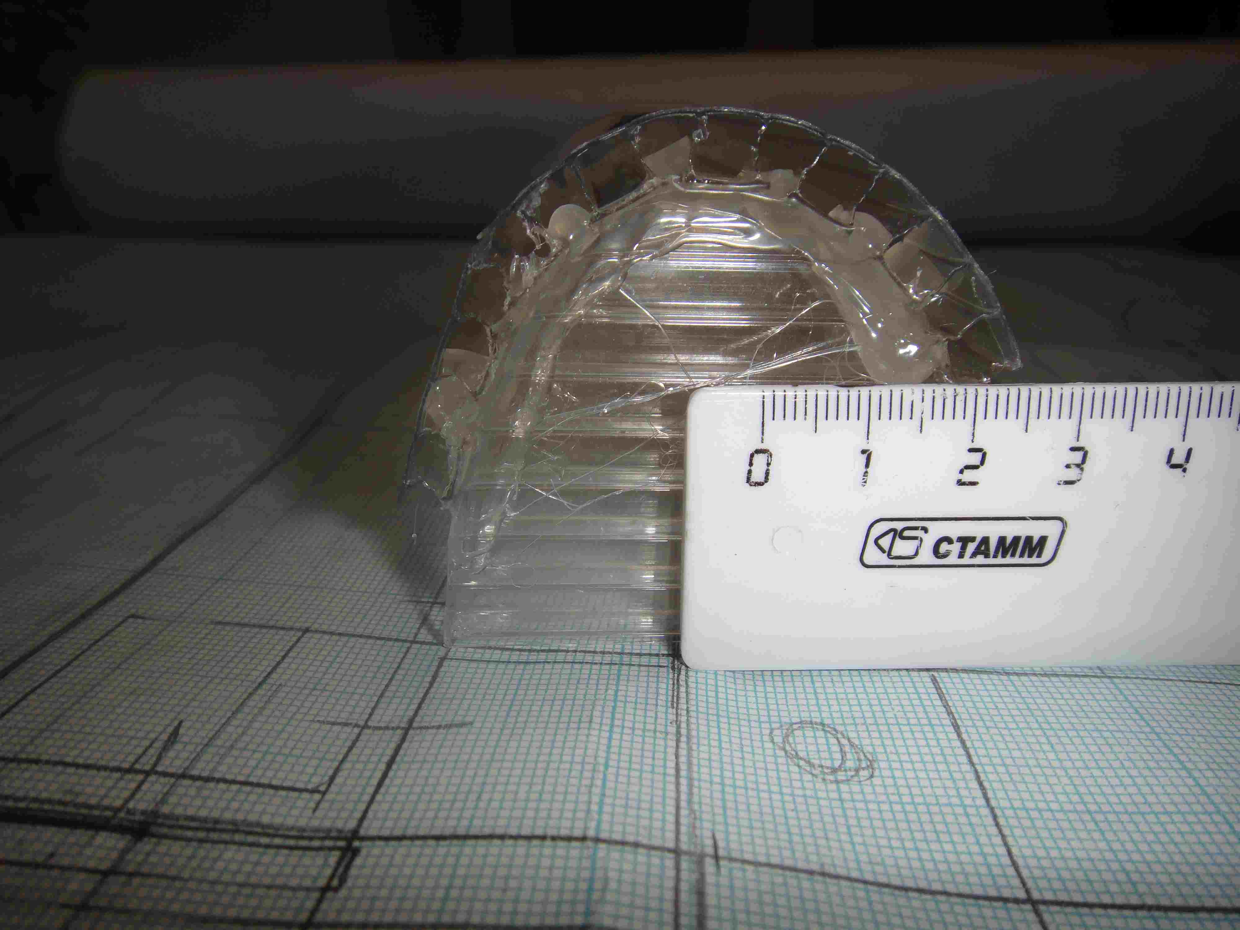

Вопрос таки не столько про склейку, сколько про "стыковку" панелей в зоне наименьшего  радиуса сгиба (кривизны линии поверхности - обшивки).
Если сотовый(трубчатый) лист "холодного" поликарбоната возможно гнуть с радиусом около 175 толщин , то монолитный наполовину(150толщин или 0.3мм*150=45мм) меньшим со сравнительно небольшой потерей площади сечения (разрыва) листа.
Предполагаю, что уважаемый Юрий приходил к такой мысли, и наверняка пробовал не  стыковать листы  в носке профиля, а просто загнуть сплошнЫй лист СПК на носке профиля?
Полагаю что прочности листа поликарбоната 0.3мм будет достаточно для того лишь , чтобы обеспечить и форму профиля и неразрывность обшивки, и избавиться от разномодульных конструкционных материалов в носке профиля. Тем более в области аэродинамического обтекания с повышенными требованиями к точности координат профиля.
Ну а склейка тут, - постольку поскольку. Например для формирования точной формы носка   подклейкой нервюры с внутренней стороны, - не нагруженный, не несущий и  не силовой,  а только формирующий профиль стык.
Да конечно я перепробовал много вариантов и выбрал лучший на мой взгляд. Поликарбонат можно гнуть поперёк слоёв и то  с ограниченным радиусом хотя достаточным для изготовления некоторых деталей обшивки. Вдоль слоёв практически гнуть бессмысленно. При некоторых условиях на хорошем оборудовании можно  гнуть хорошо. Сплавляя место сгиба по сути разрушая соты. Создавая область монолита. Но это не для домашнего творчества. Хотя и это я опробовал. Процесс для многих не доступен. А цель применения поликарбоната создать доступный ЛА. Простой и надёжный. Эксплуатация более 6ти лет это доказала. Я пере пробовал несколько технологий от деревянных, пенопластовых, пластиковых, металлических. Этот вариант оказался самым доступным. Не стану убеждать дабы не лишить вас удовольствия поиска и творчества но все предложенные вами варианты я перепробовал.
Тема обсуждалась но не на столько остро чтобы ставить на ней точку. Так что пишите высказывайтесь одна голова хорошо две лучше.

Вы своим фото напомнили по моему Икара. Склеил воском крылья и полетел к солнцу но воск растаял и он рухнул на землю.
...а "соплеклей" на земле растает, а не в воздухе.    Тупо при стоянке самолёта на солнце летом потечёт)))
   А в небе врятли)))           (но я бы даже для незначительных элементов его лучше не применял по тому как самолёт с места стронешь   ...а "незначительные элементы" могут оказаться под ним на земле)))
