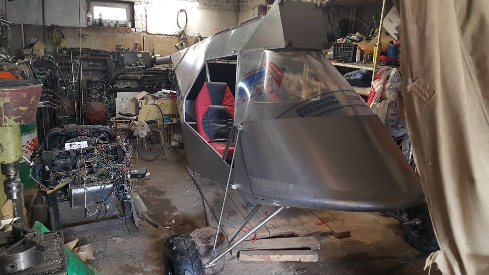

Вот я и закончил раскрой обшивки. Потребовалось 4.5 Листа. Это без внутренней обшивки. Думаю полностью уйдёт 5листов. Это 25кг. Думаю получается не плохо. Ферма без шасси 50кг + 25 обшивка и того 75кг. Следующий этап клёпка. Подготовлю видео обзор, в подробностях, много поступает просьб, сниму и приступлю к обшивке.
А пока
фото. Планирую на этой машине осуществить полноценный закрылок.

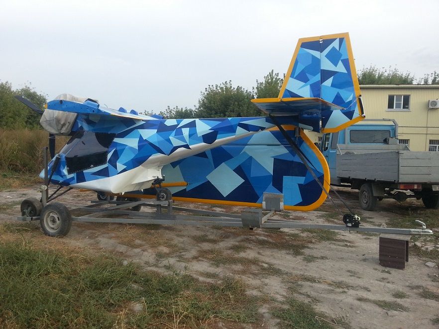

Я понимаю, что мы не знаем друг друга близко и это нормально что вы мне рассказываете прописные истины. Я ведь тоже не всегда имел площадку со стоянкой. И на полёты просто вывозил в поле на пригодную дорогу. И потому говорю что создание раскладушек это овчинка выделки не стоит. Она тянет за собой изменение конструкции. А разборка не чего не тянет кроме приспособ упаковочных.
Вот посмотрите один из вариантов упаковки.
И вот где я иногда летал.
Это тот вариант о чём вы говорите, нет не аэродрома не места хранения просто в упаковке стоял по среди двора.
Жалко было продавать эту машинку смотрю сей час и ком в горле. Одно утешает ушла она в хорошие руки.
