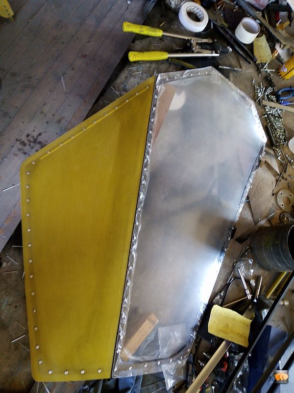

А вот пример того, что народ начинает прозревать.
Начинают понимать что работать с металлом проще и надёжней чем с пластиком. Я имею в виду кустарное производство как моё.
Правда мягко говоря не серьёзная схема крепления подкосов. И грубо говоря дурная.
Представьте у вас грубая посадка и вы ушли на второй. Отлетела стойка шасси и держится на соплях. И в воздухе доломалось.
