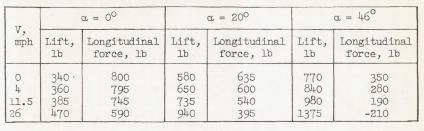

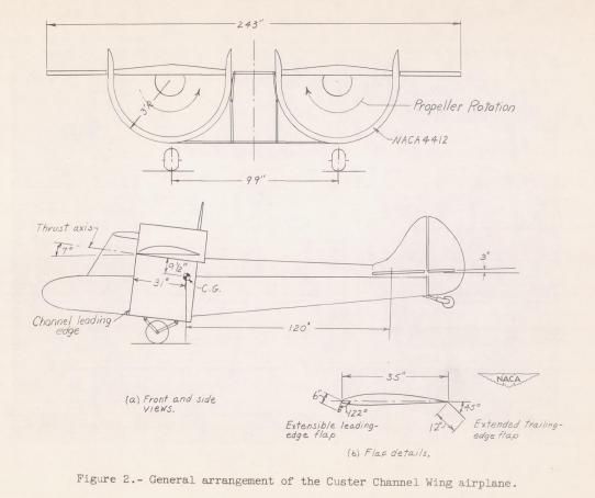

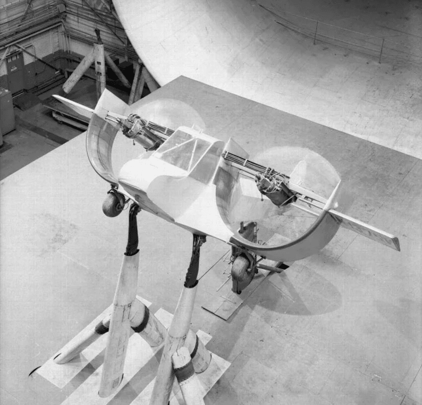

Алексей , на фото Кастера видно , что на газовке платформа повисает в воздухе , а это значит что У=410 кг , значит совместная тяга 2-х двигателей Лайкоминг даже по 90л.с, как ВЫ предлагаете к рассмотрению составила 964, 7 кгс . Если брать во внимание , что ВМУ ДВС создаёт 2.5 кгс на л.с. (180Х2.5= 450кгс)Ваши данные о тяге 2-х двигателей 964.7кгс можно определённо выкинуть в мусорку.. Как Вы ЭТО объясните ? На мой взгляд это объясняет , что 410 от 450 составляет 0.91 , а это вполне соответствует полученной у меня цифры 0.964.. С учётом потери на опоре прицепа и на меньшей хорде моего полукольцо (550 против 790 плоского у Кастера).. Ищите ошибку в своих расчётах , уважаемый..

В отчёте самолёт уже с закрытой кабиной, как у трактора, возможно и двигатели заменили на более мощные, значит сначала были по 75 л.с. и всё полегче.
При придании самолёту заметного угла атаки, вертикальная составляющая заметно возрастала, понятное дело, это отражено в отчёте. И я привожу не свои расчёты, а официальные данные испытаний на аэродинамических весах!
Я не приводил таких данных! 800 фунтов-это 365 кг, вполне нормальная тяга для 2-х моторов по 90 л.с., если с ними собираются лететь, а не ползти.

Я не приводил таких данных! 800 фунтов-это 365 кг, вполне нормальная тяга для 2-х моторов по 90 л.с.,=
У Кастера-подъёмная сила 0,425 от силы тяги, а у вас-0,765. Где собака зарыта? :unsure: Это же Ваши слова ? Если подъёмная сила 410кг , (на приведённой выше фотке видно у конструкции на привязи колёса в воздухе) , а это по вашим словам составляет 0.425 от тяги , не трудно посчитать тягу ..Тяга 170 кгс и подъёмная сила 0.765 от неё= 130кг у меня . У кастера по вашим словам получается ПС= 410кг это 0.425 от410, значит тяга =964.7 кг .. Собака порылась там , где Ваши данные про 0.425 у Кастера не верные ! Откуда Вы их взяли ?Фактическая ПС у Кастера на 2-х полукольцах составила 1.12 от фактической тяги двух двигателей и в этом как раз и является фантастика от этого устройства ! На фото, где висит на привязи , нет никакого явного увеличения тангажа , а ПС от устройств в 1.12 больше тяги от обоих двигателей !

Алексей , если Вы имели ввиду это изображение , то видно ,что кабина и и пространство между полукольцом и кабиной тоже закрыто , и это видимо сделано в исследовательских целях для продувки модели..

Пространство закрыто с целью уменьшить обратное перетекание воздуха, которое вблизи земли давало доп. тягу. Для этого же, ставили щитки по кромкам кольца.

Ну Вы своим глазам на фото верите , что колёса у конструкции весом 410 кг в воздухе даже на месте не двигаясь ? Значит У= 410 кг ! Ну и как это вяжется с 0.425 от тяги 365кг? Значит вы что то не правильно поняли или перевели из столь солидного документа .. Хотя англо-саксы очень брехучие человеки и лично я им не доверяю.. По русски табличку можно изобразить ?

Я вижу, что в воздухе не та конструкция, которая 410 кг весила, хотя там ещё человек в кабине сидит! Могу предположить,что там ветер под 10 м/с имеет место быть, и угол атаки под 20 град., или "вверх и в темноту уходит нить" :)
Словарь можно взять. ;) СН-701 собрали же по канадским чертежам!
