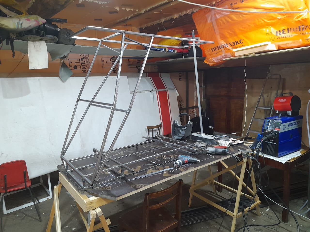

Начинаю строить самолет!
Будет очередной Ер=) Поражаюсь быстроте изготовления. Лего одним словом. На фото если не учитывать заминки с замерзшим редуктором на баллоне примерно 1-1.5 часа работы.
Немного не по чертежу. Верхние продольные 15Х15 и на передней рамке не одна трубка а по 2 между ним крепится втулка педального поста. Да и задний набор тоже15Х15 лишний вес. вся нагрузка на переднюю рамку.

И вы похоже одноместный заложили. Но принцип один так что нормально.
Юрий Александрович, это Илья=) Я варю все из 15-й трубы, фюзеляж чуть заузил до 700 мм в передней части. И в целом немного переработал конструкцию под свои условия хранения и эксплуатации, пусть будет эксперимент, не получится, трубы валом закупил=) Задняя рамка это бракованная передняя(редуктор замерз газ остановился) в роли простой подпорки пока что.

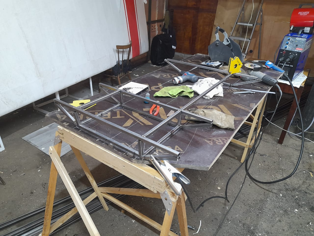

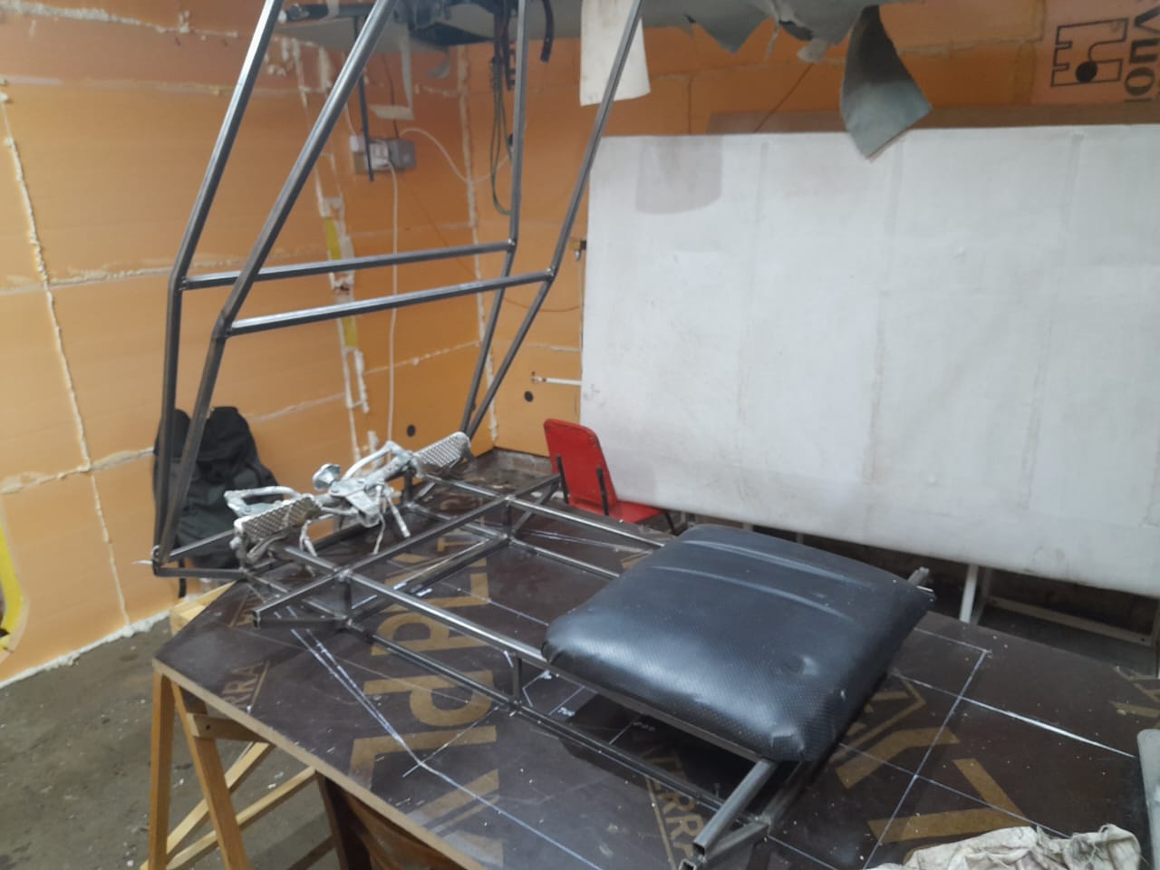

На фото суммарно 8 часов чистой работы. Уже присел посидеть.

На фото суммарно 8 часов чистой работы. Уже присел посидеть. Посмотреть вложение 524439Посмотреть вложение 524438
Зря отказался от задней рамки она очень важна. Во первых буде очень короткая база сложно будет рулить. И на этой рамке собран задний шпангоут который несёт большую нагрузку

И ещё эта рамка дублирует узлы крепления шасси. Могут пригодится для установки поплавки или перейти на носовую стойку хотя этого я не рекомендую.

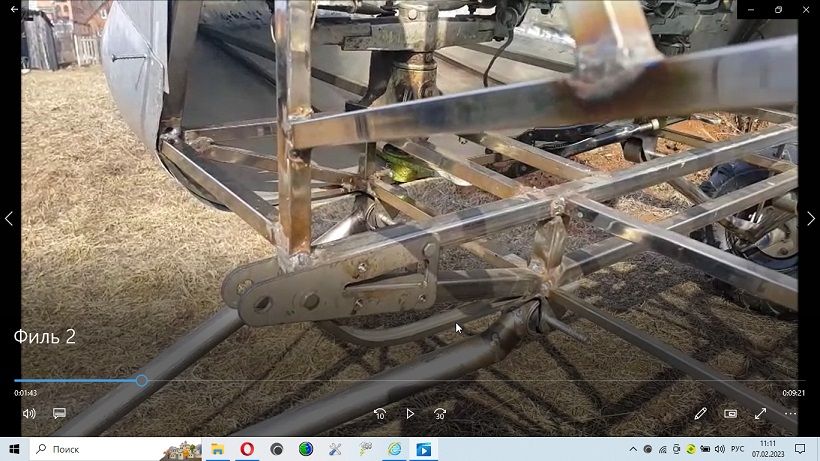

Если вы имеете в виду стык трубок на передней рамке то это нормально. просто торцы нужно заглушить. На этой связке будут крепиться узлы подкосов.
