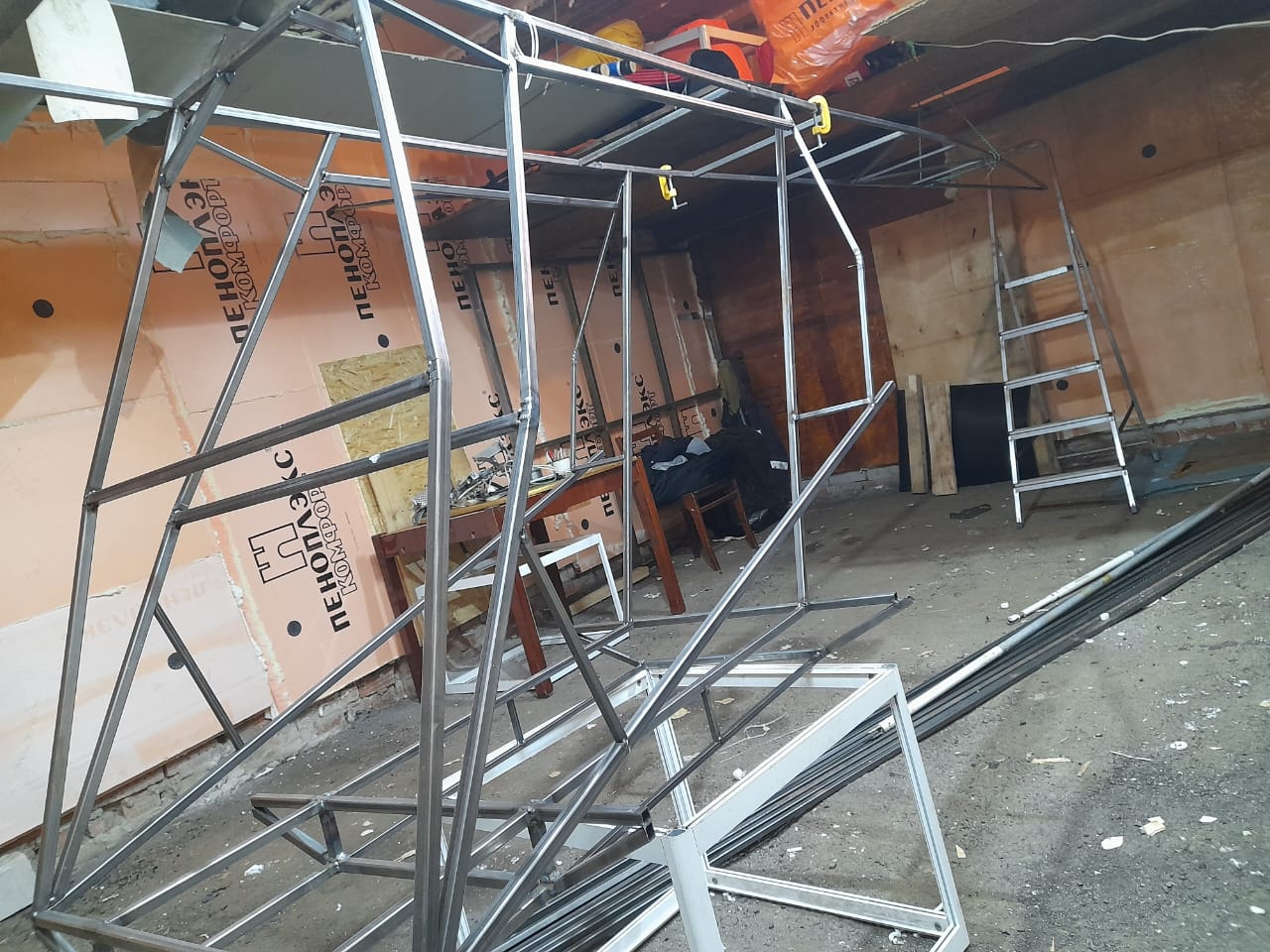

сварка и перкалевое крыло это прям не совместимые вещи,
Почему круглые трубы не используете ?
Совершенно не критично. Просто места сварки да и в обще трубы желательно бандажировать( обмотать чем то) на пример киперной лентой или даже молярным скотчем. Я иногда это делаю в несколько слоёв.
Ну а по части круглых труб. Да просто удобней квадрат и чуть более устойчивей на изгиб. Что такое подогнать стык кругляка на кругляк целая наука или метод грызения. А тут, чирканул чертилкой и, болгаркой отхватил. И второе не маловажный факт сверление и площадь контакта. Я во всех соединениях использую двухсторонний скотч. Эффективность такого способа бесспорна. Самый не дорогой он прекрасно работает на сдвиг. До недавнего времени считалось использование строительной заклёпки чуть ли не самоубийство. Мои конструкции доказали, что это не так.

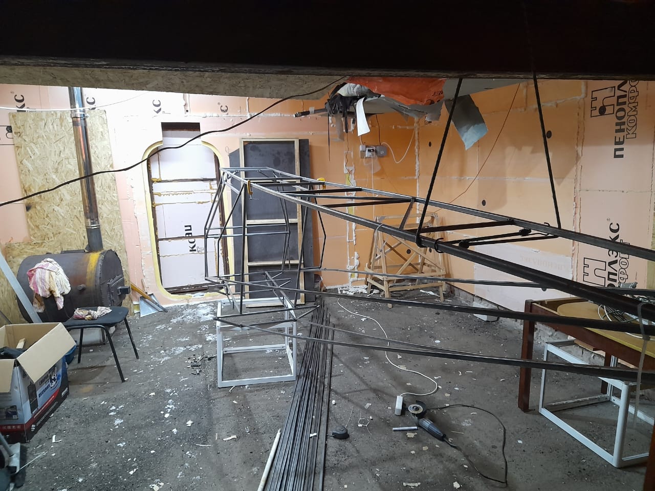

Вопреки болячкам медленно но верно продвигаемся. Пришлось еще немного пересмотреть конструкцию в сторону еще большего удешевления и облегчения, с возможностью установки менее мощного но более дешевого мотора. Мой ротакс вполне может оказаться негодным как вп1. Ферму фюзеляжа планирую обшить тканью, как и часть крыла за лонжероном, лобик дюраль.
