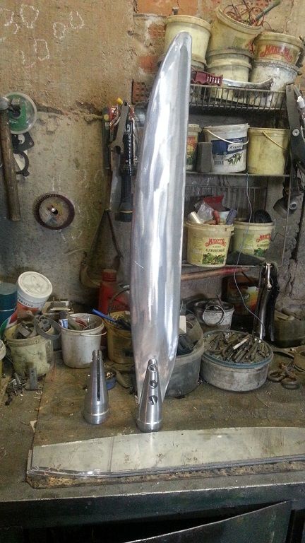

Вот Володя зачал экспериментальный винт. На базе ступицы Киевской.
В детстве подобные лопасти ставил на аэросани. Сейчас подход по серьёзней. Так, что жди новостей :)

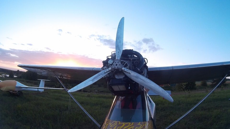

Какая тяга в данный момент на СН. У моего примерно 200кг. Но он тяжелее 912 кил на 60 возможно центровка выскочит. Смещение компенсируется подшипником встроенным в кожух маховика. Как не странно но почему то винт при работе на выходной вал сильно шумит.

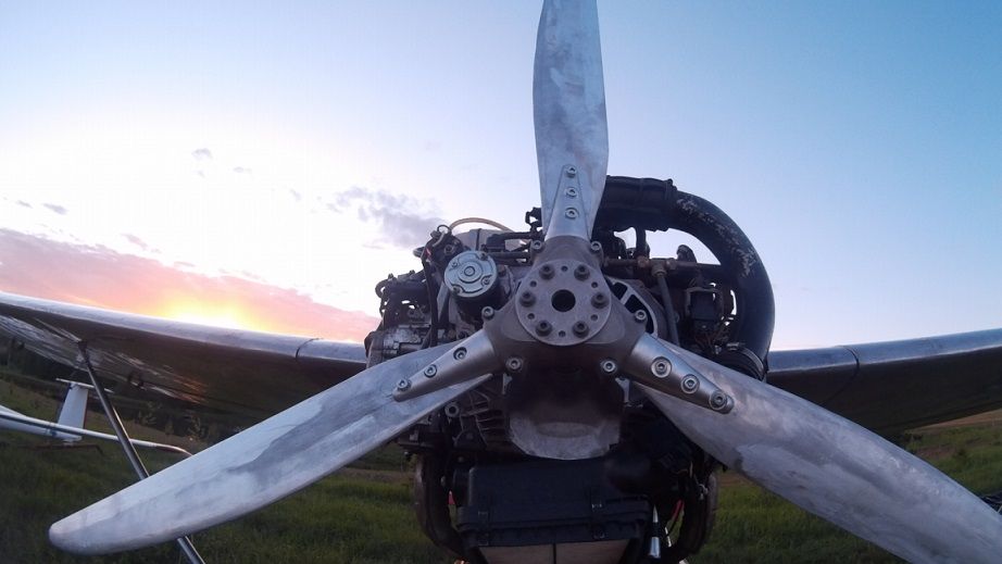

На этом двигателе стоял винт 1600 потому взлётные обороты были 3400 в воздухе прибирал до 3000. Самолёт тяжёлый с плохой аэродинамикой но летает хорошо. Скорость не большая но для этой машины вполне соответствует. Сегодня сделал дюралевый вин но не хватило времени полностью от строить Взлётные обороты были 2500  но полёт прошёл нормально. После доводки, шлифовки и повышения оборотов думаю результат улучшится. А пока фото....

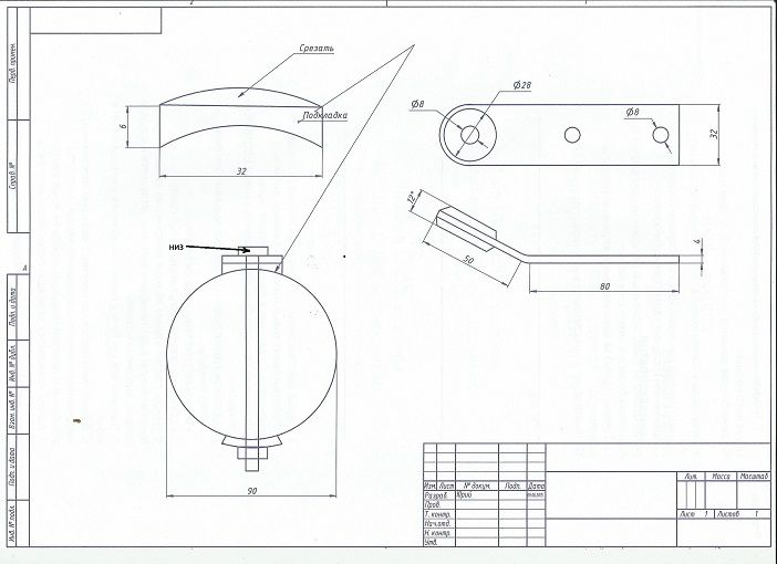

Благодарю за присланный чертёж крепления подкоса. Вопросы:
1. Из какого материала подкладка? 2. Что там нужно срезать? 3. На каком расстоянии от края лонжерона крепить?
Спасибо тебе за помощь.

Значит так узел стальная пластина на неё накладываются две шай и обвариваються. Да придётся всёже выслать тебе пластину 6мм Д16. Подкладка.... берёш кусочек пластины прогибаешь так чтобы она плотно легла на лонжерон( трубу) Затем  горб сравниваешь получаешь ровную поверхность. На неё и укладываешь узел. И закрепляешь двумя сквозными болтами. Вот и всё. Расстояние..... по средине лонжерона. Мы на эту тему уже говорили. Это удобно тем, что на полу плоскости действуют равные усилия.

Юрий Александрович  а какие параметры вашего нового винта.
Диаметр 1680мм  вес примерно 6,5кг  Для без редукторной схемы вполне приемлем. Шаг выставляю по оборотам. Не более 3000.
