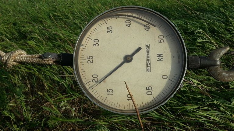

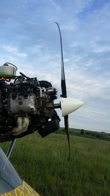

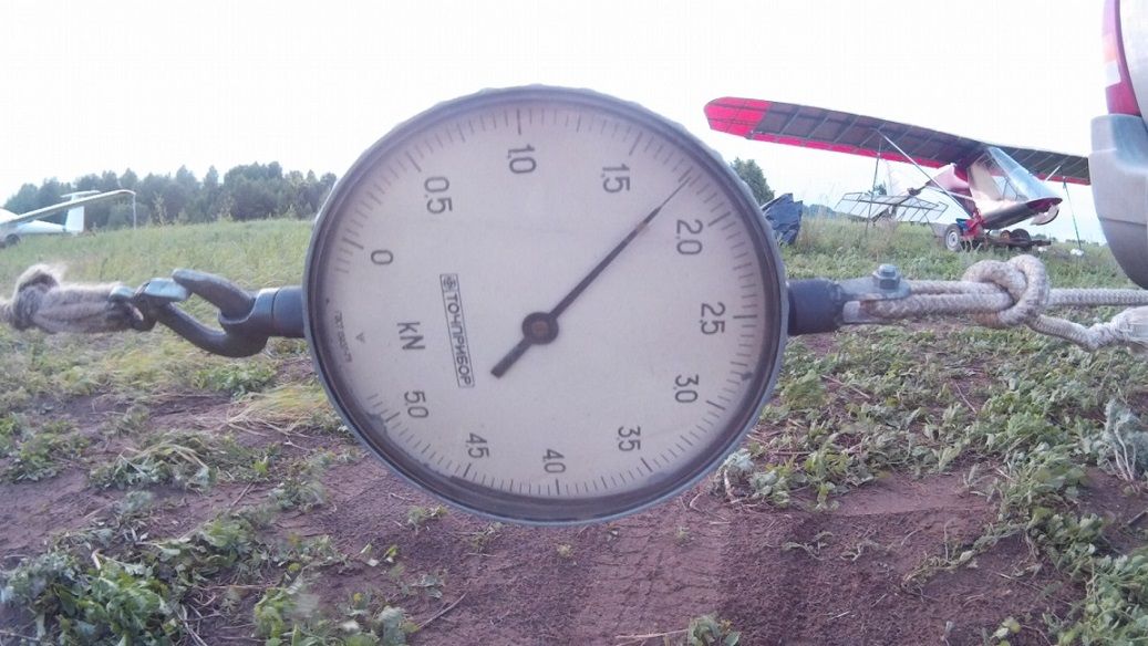

Да я читал, что не рекомендуется металлический винт для самодеятельного исполнения. И всё же Они надёжнее вырвать хвостовики практически не возможно. Вероятность потерять лопасть ниже. Так как точка вероятного разрушения находится на поверхности. Это в районе крайнего болта. Область хорошо просматриваемая и в случае  появления трещины можно заметить своевременно. Конечно если не выполнять много часовые полёты. Сегодня было не большое разочарование тягу показал немного ниже киевского. Но возможно это по причине того, что киевский винт замерял зимой и без крыла а это - 74кг веса. завтра ещё раз промеряю киевский винт в реальных условиях. И не смотря на это в моём положении это вариант. Выложить 35000 за винт для меня сейчас слишком. А тут всех затрат 2150р за материал и работа своя. А летит так же. Может чуть тяжелее сразу не понял.

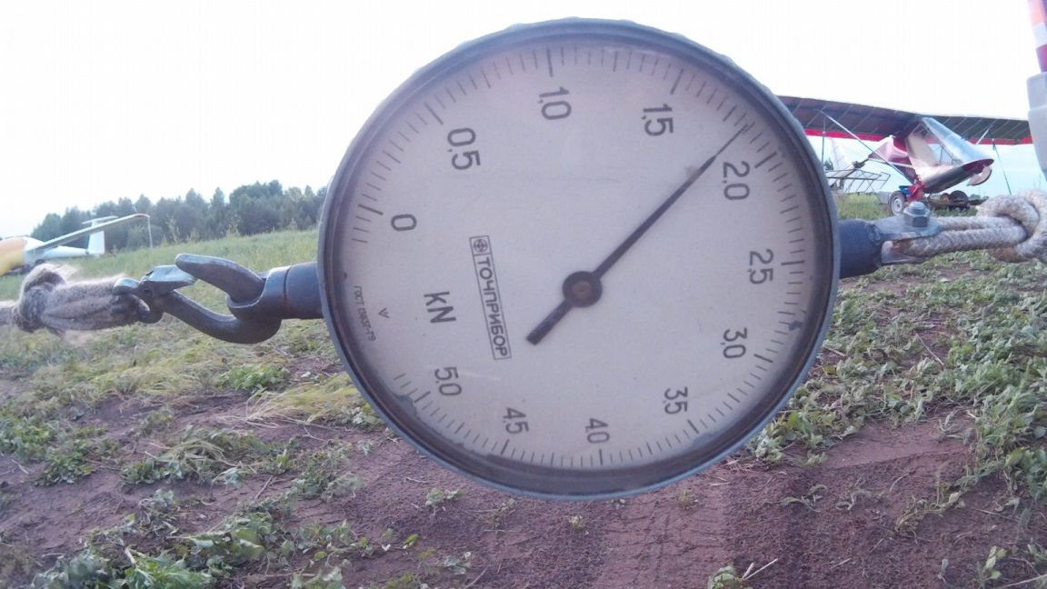

Эксперимент продолжается. Сегодня судьба подкинула возможность сравнить винты ещё одной фирмы, теперь  америкосовской. Угадайте на сколько лучшие показатели.......
Ладно не стану томить вот я снова прав все ваши муки творчества мазахизм.
Всякий поиск форм и профилей всё ерунда. Параметры не значительно превосходят мой винт. Вот для сравнения.

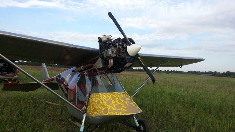

Выше смотрите снимки тяги моего и киевского винтов. Разница лишь в шуме. Американский имеет более низкую тональность.
А это, мой конь в яблоках, с американским винтом :)

А как на скорости? По максимальной скорости разница есть, какая?
Для меня было неожиданностью, что этот винт в воздухе показал себя хуже чем Киевский. Хотя на земле он выдавал тягу на 5кг больше.
Lapshin
А для меня, Юрий, извините - ожидаемый.
Тяга на стопе и максимальный к.п.д. на расчетном режиме - это, увы, две большие разницы. И здесь даже игра шагом, зачастую, не поможет.

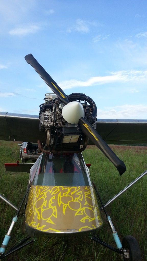

Юрий  я  тоже  согласен,  что  саблевидные  винты  выигрывают  только  по  шуму  и  не  более, но  это  согласитесь  тоже  не  мало.  Вот  так  целый  день  намотаешься,  даже  в  с  бирушами  голова  гудит,  а  с  саблями  знаешь  как  то  не  очень, я  заметил  уже, так ,  что  смысл  есть. ;)

Это ещё не всё. Я тоже отдаю предпочтение сабле. Конец лопасти подобно стреловидному крыло способен дольше сохранять свои параметры. Что позволяет превышать расчётную окружную скорость. Не нужно спешить снижать обороты при раскрутке. Можно спокойно закончить набор высоты и прибрать газ. Это я ощутил на опыте.

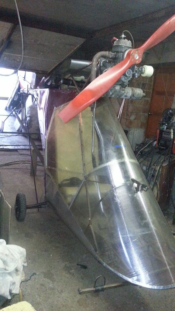

Вот сегодня к планеру приторочил двигатель получился мото планер.  Завтра прикину центровку возможно успею облетать до 15го.
Планирую использовать как маршевый, после от цепки.
