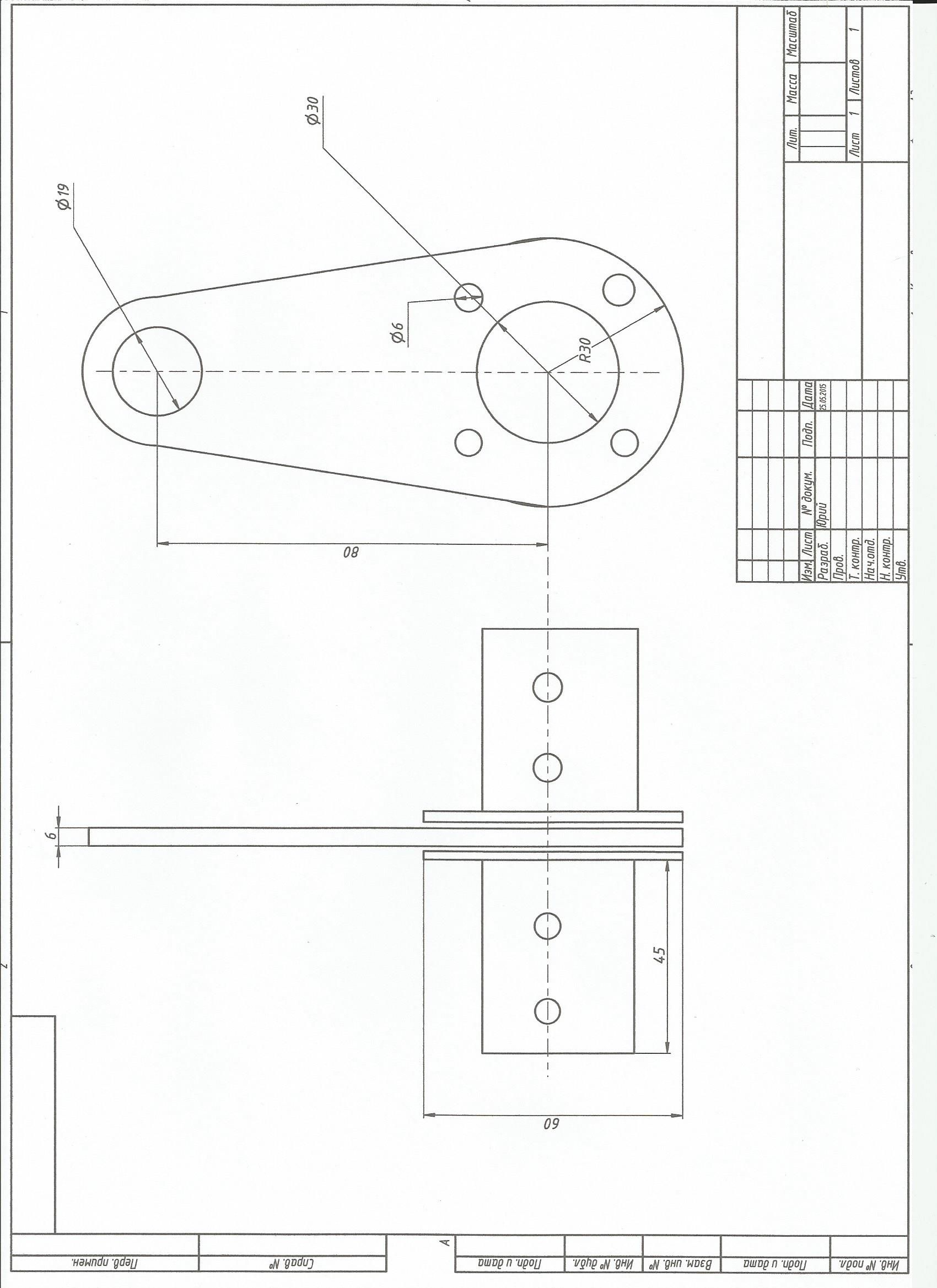

Добрый вечер Володя только что приехал с аэродрома устал до чёртиков. Но это так о главном.  Качалка сейчас я её выполняю по другому так как не люблю сварки на руле высоты. К тебе вопрос тебе всё же сварную и ли новую.  Новая состоит из дух фланцевых втулок. Сама качалка из листового Д16Т 6мм толщина. Делается проще чем сварная. Все самолёты дома сниму размеры нарисую. Спасибо за посылку ещё не получил но жду со дня на день Кит работает хорошо и быстро. так что не волнуйся.
Vladimir.S
Ufa
Добрый вечер!
На сварную сбрось указанный выше размер. А на новую конструкцию, если найдёшь время, сбрось, пожалуйста, эскиз. Сделаю новую, если найду материал, если нет-прежний вариант.
Спасибо!
С уважением,
Владимир S.

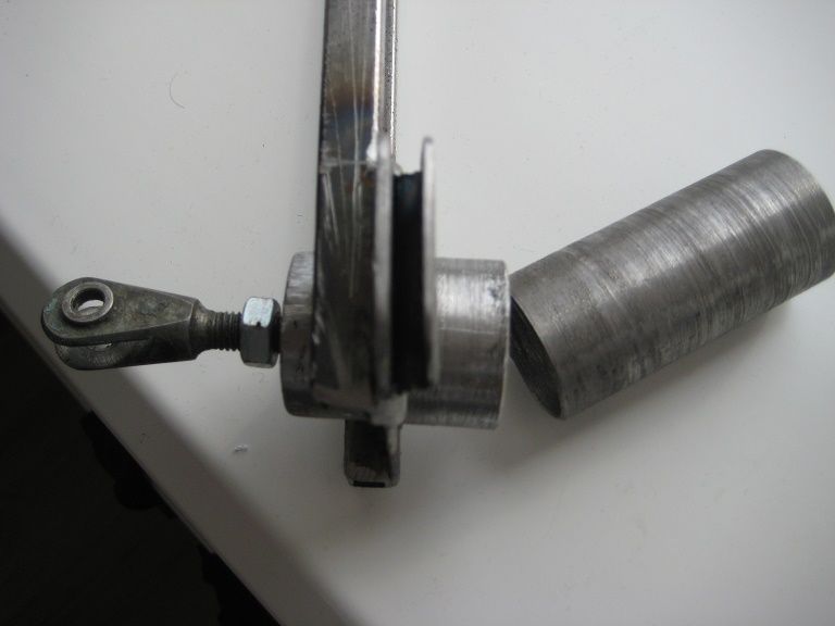

Вот Володя принципиально так выглядит новая качалка. Фланцевые втулки делаю стальные но можно и дюраль.

Да, такая конструкция вселяет больше уверенности и спокойствия при эксплуатации ЛА. Я бы только развёл крепёжные отверстия на фланцевых втулках на 90 градусов. Спасибо!

Это же не вокал, а эскиз к вокалу. Принципиальная схема,  как говорится твори выдумывай пробуй. :) При этом рули становятся не связанными и стыкуются через эту качалку. Удобно при хранении и упаковке.
