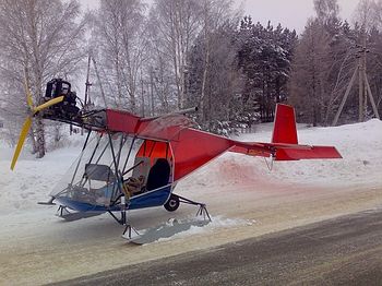

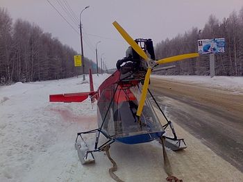

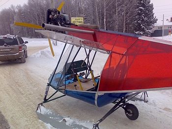

Выдвигаю на обозрение может кто что либо почерпнёт полезное для себя. На поликарбонате не заостряйте внимание.
Эта тема уже обсуждена достаточно полно.
Считаю схема сама по себе интересна и пригодна для подражания. Сегодня впервые вырулил в поле пока без крыльев. Не хотел выставлять до облёта но не выдержал.
Переполнен впечатлениями.
Принимаю здоровое обсуждение и адекватные вопросы и высказывания, что понравилось, что нет. Готов ответить на все вопросы.

Основные х-ки плиз.
Размах 8.3м
Хорда 1.3м
Длина  6м
Стабилизатор 3м
Руль направления 1.3м
Двигатель Ротакс 582 с раздельной смазкой.
Редуктор 3.00
Вес пустого 215кг
Экипаж 2чел по 90кг
Данные пока приблизительные подробности по ходу прохождения испытаний и доработок.
Пока (первые впечатления) схема имеет право на жизнь.
Хорошо управляема, есть недостатки не существенные. устранимые. Лыжи короткие нужно сантимов на 50 длиннее. Тогда концы будут работать как противокапотажные. Сейчас есть опасность встать на нос. Лыжи,  взял на прокат от стандартной трёх лыжной схемы, хотелось быстрее  проверить идею использования такой схемы на самолёте.
Идея на мой взгляд перспективна. Легко трансформируется как в колёсный так и в водный вариант.
Понятно с дверью, а где вторая? Я имею в виду - на чем крыло держится?
Стыковой узел выполнен по схеме труба в трубу. (проверен, облётан, на предыдущей машине) задний по той же схеме пока скрыт под обшивкой. Вторая дверь пока глухая посадка обоих через одну дверь. После облёта и получения моего одобрения будет сделана вторая дверь.
Крылья держаться на на несущих и поддерживающих расчалках. Можно использовать подкосы. Но я проектировал
Как примитивный аппарат и потому умышленно применил схему с ретровским уклоном.
О! Я так и подумал. А когда на колёсиках будет не опрокинется?
Вся хитрость этой схемы в том, что заднее колесо несёт основную нагрузку.  И на колёсах он практически не капотирует. Это уже проверено на одноместном. Здесь же изгиб носка заканчивается за осью. И на нос его тянуло когда утонул в снегу. У нас нынче очень много снега. не как не дождусь наста. Самолёт готов был первых числах января. И вот лишь сегодня вырулил. Я конечно борзанул, вырулив на целину. Когда вышел из кабины утонул выше колен в снегу. Но порулив, по дороге сразу понял, что схема очень интересная.

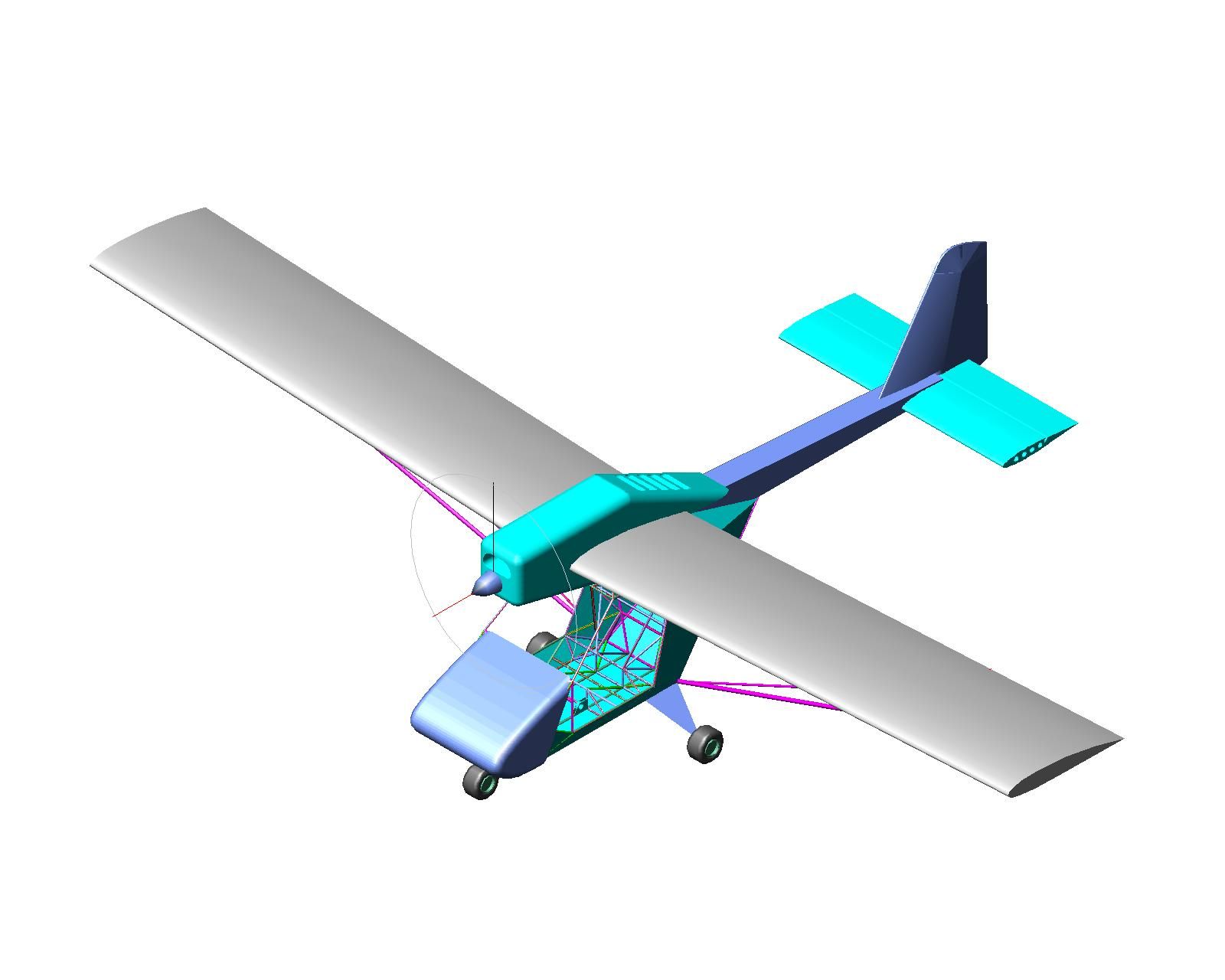

Добрый день Юрий!!!
наши вкусы сопадают ! сейчас строю самолёт такой же схемы
пока готова только хвостовая балка,стабилизатор,каркас кабины ,с формой кабины ещё не решил - только чертёж
Самолёт  цельнометалический, каркас кабины - нержавейка ,сверху пластик ...
двигатель планирую сузуки -110л/с
