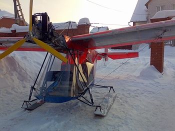

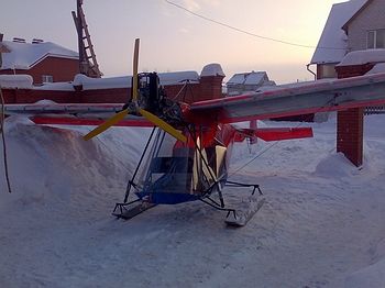

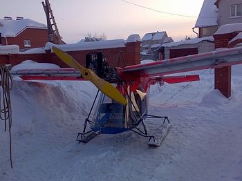

Сегодня немного покопашился поставил крылья.
Зацени Аракез!

Я вот не вполне понимаю, а поликарбонат является каким-то значимым элементом "силовой" конструкции? или скорее функции типа "тряпки"?..
Да, тряпкозаменитель. Не совсем хорош но имеет весомые достоинства. Как сказал товарищь ниже, красить не надо. Натягивать не надо. Но и недостатков в достатке. Основной; боится агрессивных жидкостей(растворители бензина и.т.п). Использовать можно по бедности.

А когда он на колесах... есть ощущение, что он не на три точки сядет, а сначала на заднее... потом шмякнется на передние... или это обман зрения, пока на лыжах...
И не особо видно, что за амортизаторы на месте переднего крепления лыж?...
а может убрать мачту с тросами и снизу поставить подкосы из труб???
Пожалуйста! Всё что угодно. Я выставил как идею а вы уж добавляйте своё что больше по душе.
Только если надумаете применить идею спросите об особенностях подвески в ней кое что зарыто можно наступить на грабли.
А лыжи жестко закреплены? Тоже не вполне понятно, как они будут "от'игрывать" при посадке... тоже есть ощущение, что при посадке основную нагрузку, причем ударную, будут нести задники лыж... или нет?

Ага и что при этом, ото калёсико делать будет?
Симпатичный аппаратик получился. Как поликарбонат себя на морозе ведет? И еще, снизу на крыло по одной паре тросов? Может продублировать для надежности? Мотор тот же что и на одноместном стоял?

Да конечно но машина в эксперименте, и пока не подтвердятся хорошие лётно технические качества затраты  бессмысленны. Замена расчалок на подкос займёт не более часа. Это всё в наших руках.
Особенность схемы такова, что основная нагрузка лежит на  хвостовом колесе( как у планера) и на нос его поставить надо суметь. Да посадка возможна на хв.колесо но плюха за этим быть не должно.  Стояночный угол задан конструктивно. Он равен углам посадочной конфигурации.
И касание почти наверняка происходит на три точки.
Если вы случайно смотрели видео одноместного то должны были заметить это. Вы просто выдерживаете посадочную скорость(70км) и не паритесь насчёт касания машина сама сядет на три точки.
Амортизаторы ураловские. В полне справляются так как на них нагрузка в статике 100кг на оба при этом на хв. колесо 300 при полной нагрузке. Но это допускает особенность компановки так как при даче газа верхняя децентрация винта разгружает хвост и при торможении тоже. Но при этом, у вас получается одна силовая стойка а передние облегчённые. Что уменьшает вес конструкции.
Скинуться что ли Юрию на синтетику....Побьется ведь с этим "поликарбонатом" нафиг...
Да не волнуйтесь я скоро крыло металлом покрою а обшивка фюзеляжа вполне безопасна.
