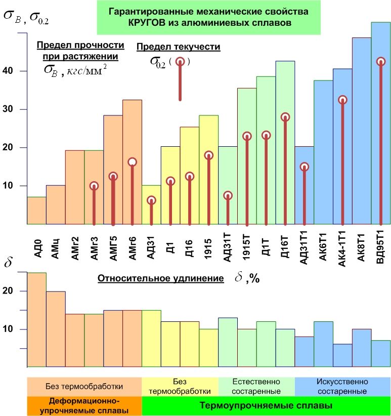

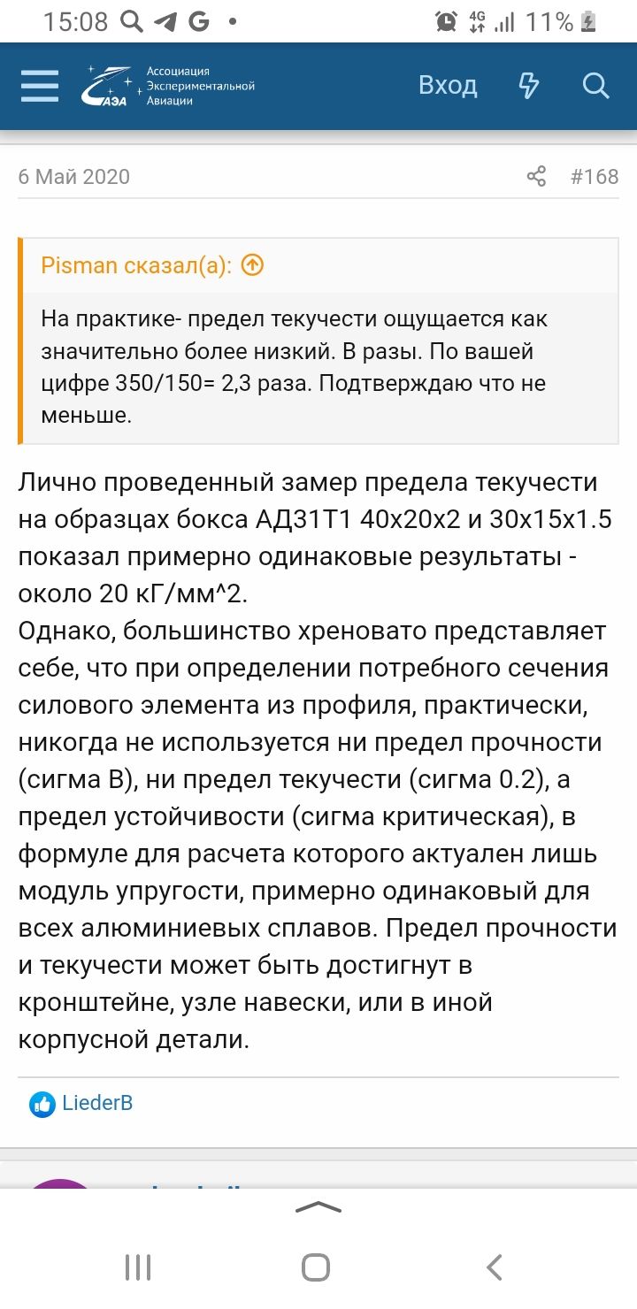

в характеристиках ад31т1 указано предел текучески 18кг на мм2
Позвольте, со всем уважением, немного поправлю, это предел прочности. Который и надо учитывать. Предел текучести там 15 кгс/мм2, он учтен коэффициентами.
Altukhov_Aleksey
Поэтому все делаем с запасом и грузим 😁. Вообще по пределам прочности/текучести информация разная.
Питер
Ну, излишний фанатизм-то зачем. Если есть недоверие к табличным данным (или недоверие к поставщику), берем метр купленного профиля, зажимаем одним концом в тисках, грузим на конце до появления остаточной деформации. Вуаля, мы знаем (зная сечение и массу груза и плечо нагрузки) предел текучести. Если совпадает с табличным - отлично, значит и предел прочности там же. Если нет - или ищем другого поставщика (для перфекционистов и людей с избытком времени) или берем это, уменьшая расчетные коэффициенты на разницу между табличным и полученным. Делов-то.
Я считаю, расчет должен идти впереди, а практика - подтверждать или опровергать расчет, корректировать закупки если что не так (а обычно все так). Иначе заманаешься сечения выбирать, если сначала все покупать и испытывать )) Считать - куда быстрее. В конце концов, можно в формулу в купе с коэффициентом концентрации напряжений ввести коэфф. "китайского" производителя (скажем, 1.2) и забыть о сомнениях вообще. Один хрен, как говорил ув. тов. Лапшин - выгрести все пределы прочности из материала мало у кого хватит конструкторского таланту, все одно будет перетяжелено )))

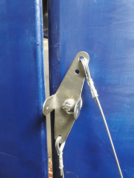

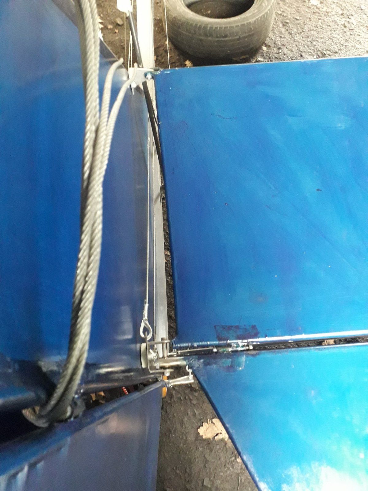

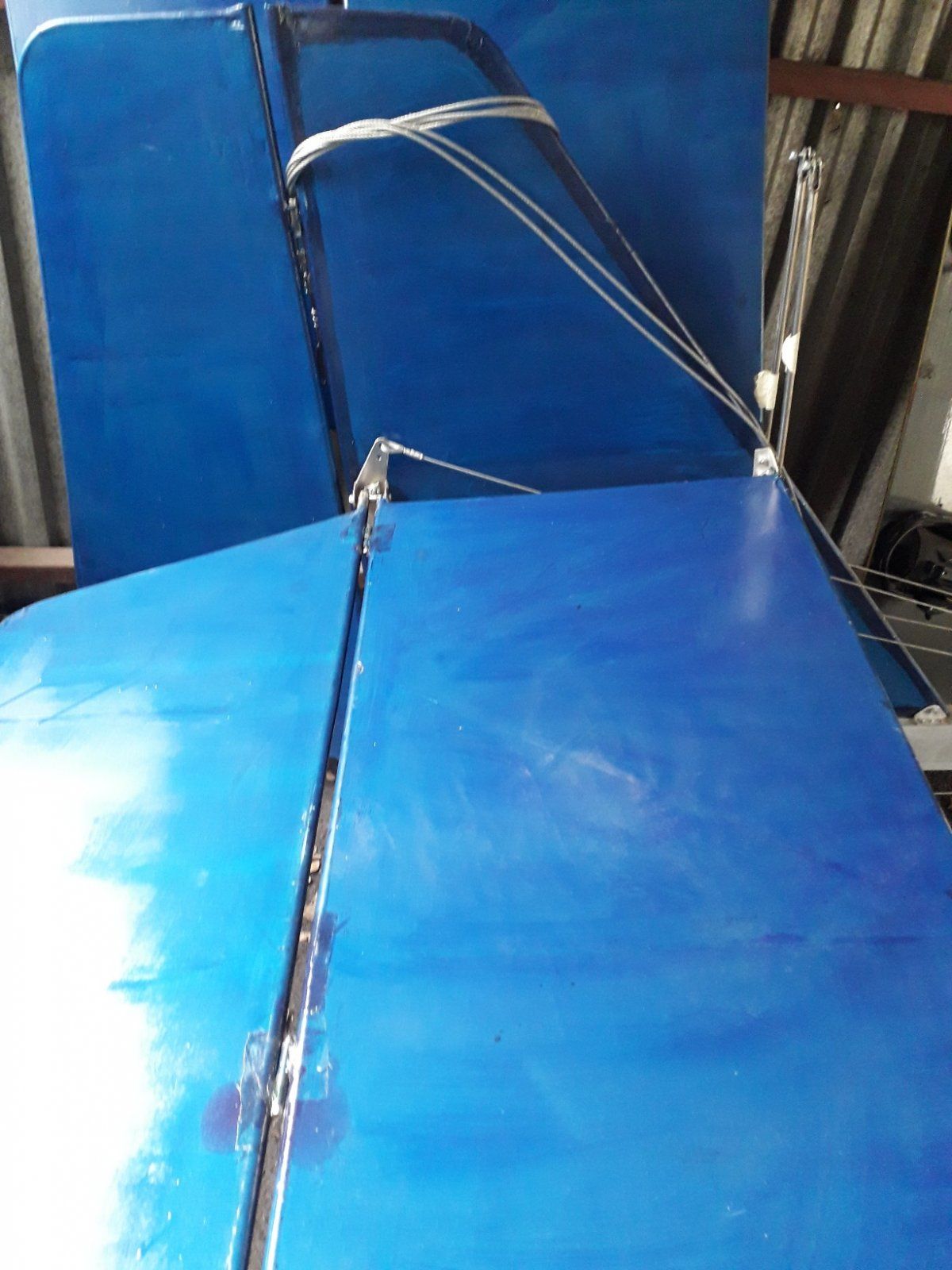

Viterr
Алексей скажите пожалуйста толщину и материал соединительных накладок вертикальной и горизонтальной балок фюзеляжа.
Viterr
Спасибо за ответ. Вашу технологию буду использовать в своей конструкции.
Altukhov_Aleksey

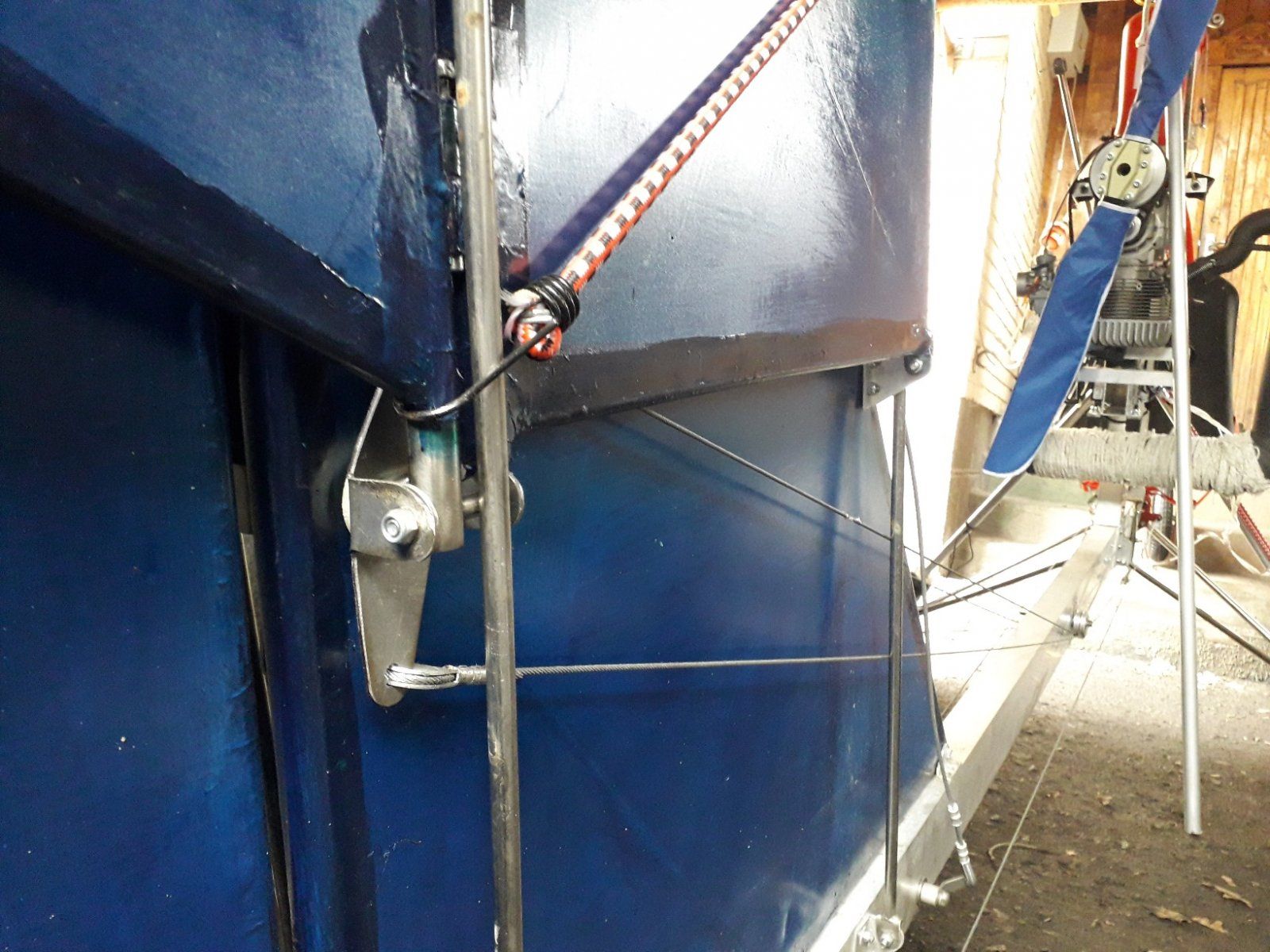

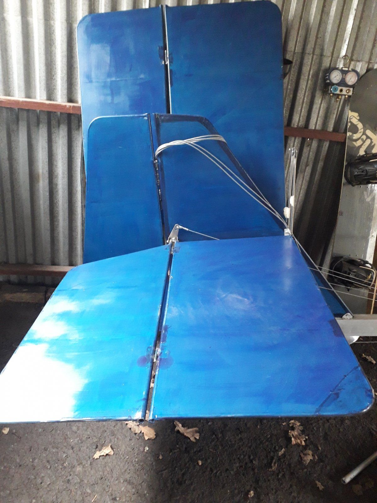

Да, стабилизатор с рулем высоты сделан как на колбе или на планере лак16, крепится за руль и переднюю кромку стабилизатора. При складывании не надо отсоединять привод
