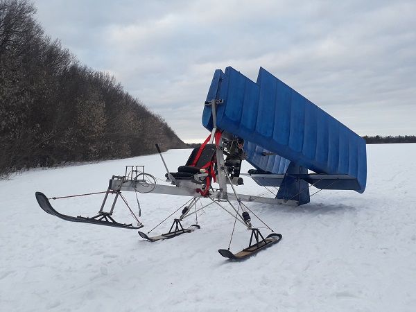

архимед
Алексей, как ты стэф на лобике гнул? Просто заневолил его на нервюры или што то предварительно с ним делал(нагревал или еще чего)?

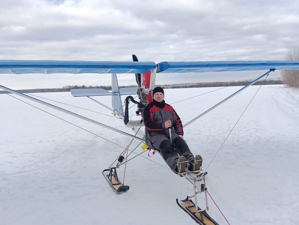

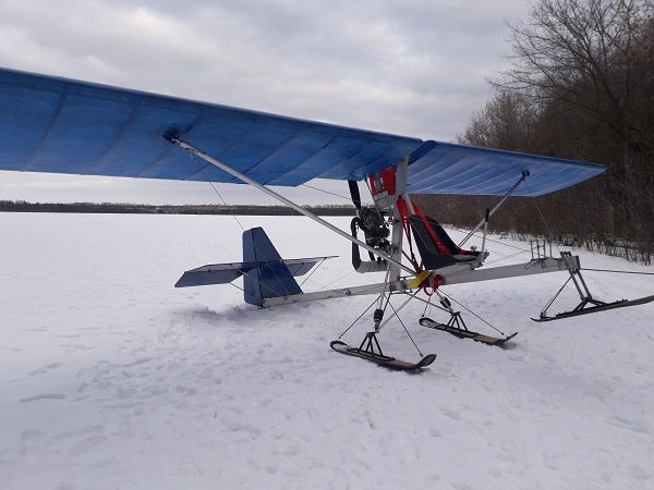

Замечательно Алексей, а что по итогу, в 115 уложился?
Не только уложился.Но есть еще запасик кг в 12.Самолетик очень летучий после уборки оборотов хорошо планирует не сыпется.Управляется восхитительно на всех скоростях.Так как не дали сохранить интрижку ,что меня поразило.Леха так сбалансировал крылья ,что при отклонении ручки она сама возвращается в нормальное положение в статике и в полете.Посадочная 40 однозначно.Летит легко.Цели поставленные перед этим самолетом достигнуты в 100 процентов.Урааа золотым рукам и ясной голове моего друга.Повторюсь за зиму сделано.
Altukhov_Aleksey
Спасибо, да человек тоже от радости чуток опередил меня 😁. А там еще и видео наснято процессов.
Стэф гнул руками на трубе с помощью фена, друг гнул более правельно на трубе с подогревом спиралью. Самый большой опыт по стэфу на Юниоре, всему учились там. В остальном все отлично. Надо искать кусочек свободного неба и нормально испытать. В тот день было порядка 10ти подлетов, змейки, благо длина поля 1,5 км, были хорошие пролеты. Плюс ветер был слева из за лесополосы и я был в роторной зоне, болтало хорошо. Ручкой отрабатывает шикарно, нет увода с курса.
Есть два момента, мы так чуток вначале указали. Первое - на змейке делал поворот чисто ручкой, при отклонении он идет в сторону поворота, но не так выраженно, как на элеронах. Т.е поворот есть, он не остается в прямолинейном направлении и уж тем более не реверса. Он поворачивает, но вяло, добавляешь педаль и все вообще шикарно. Т.е им надо рулить ручка педаль. Второй момент, по поводу вырывания ручки. ЭТО ОЧЕНЬ ВАЖНО КТО ЗАХОЧЕТ ПОВТОРЯТЬ!!!!!! Центр тяжести крыла сзади центра подцепа, на стоянке тяги тянут за усы Vкачалки и все стабилизирует, на разгоне, в полете на всем диапозоне ручка в нейтрали, усилия стабилизирующие, все отлично. На срыве, на больших углах центр давления убегает назад и появляется момент увода ручки в ту сторону, куда легче. Меня это воообще не напрягло, т.к это только в момент выдерживания до срыва, чтобы проверить минималку, т.е тянешь тянешь, он опа и на левую лыжу, на скорости примерно 40. Но у меня еще центровка немного задняя, поставлю панельку, легкий обтекатель и попробую еще. Что характерно это опа и на лево, не из за свала, получается ручку уводит влево, и сыпит на опущенную консоль, не поднятую!!!!!! Т.е это показывает, что профиль сам стремиться умнньшить угол атаки, как на блохе, просто таким образом. Еще раз повторюсь, на срыве валим не из за срыва на поднятую консоль, а на автоматически опущенную. Вот такой эффект.
А так сделан за 3 месяца, вес до глушителя и ремней и бака был 95кг, сейчас честные 110кг. Можно облегчать, много металла. НО он 115 и он весь мощный. Прав был Лапшин, с ад31т1 можно работать, там по сути как с деревом, из за слабости надо ставить бОльшие сечения, это дает жескость.
У высокопланов почти у всех нужно помогать педалями.На пчеле очень заметно.Тем более если крыло высоковато.Так ,что все гуд.Я правильно понял ,что чем ближе к срыву его подводишь т.е меньше скорость, тем более нарастает усилие на ручку на уменьшение угла?
