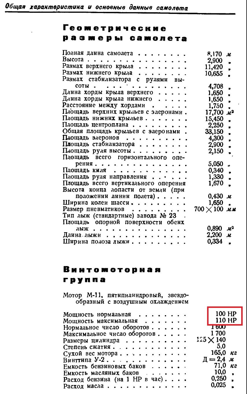

Alexandr Nikolaev
Новосибирск
Зачем двухместному самолету в.вес 800кг ? Что в него по вашему входит ?
Тяжелый двигатель + тяжелый редуктор + тяжелый винт, усиленный и удлиненный фюзеляж, крыло большей площади и большего веса, усиленное шасси. В сравнении с довольно распространенными 2-х местными аэродромными (паркетными) самолётами с Ротакс-912 с взлетным весом 600 кГ. Если стоит задача создать с этим автодвигателем учебный самолёт с невысокими скоростями взлета и посадки, достаточной прочностью, проходимым и прочным шасси.
Думаю, ВМУ с ВАЗ будет тяжелее ВМУ с Ротакс-912 на 120 кГ.
У учебного самолёта Як-20 с авиационным двигателем 80 л.с. взлетный вес 700 кГ. Диаметр винта 2 м.
У учебного самолёта По-2 с авиационным двигателем 100 л.с. взлетный вес 1000 кГ. Диаметр винта 2,4 м.
