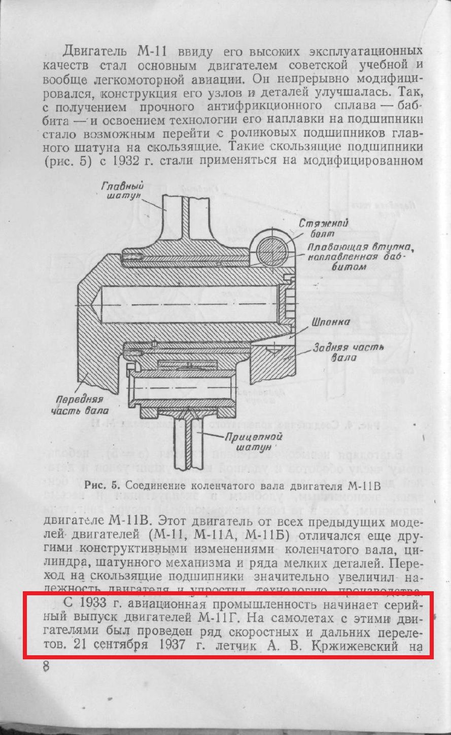

Насчёт мощности мотора САМ-5-2бис, Александр повторяет слова Москалёва про "мотор 100 л.с.", а у тех модификаций, это была номинальная мощность, а максимальная (которую мы привыкли указывать)-115 л.с. ;)
110 л.с.
110 л.с.
