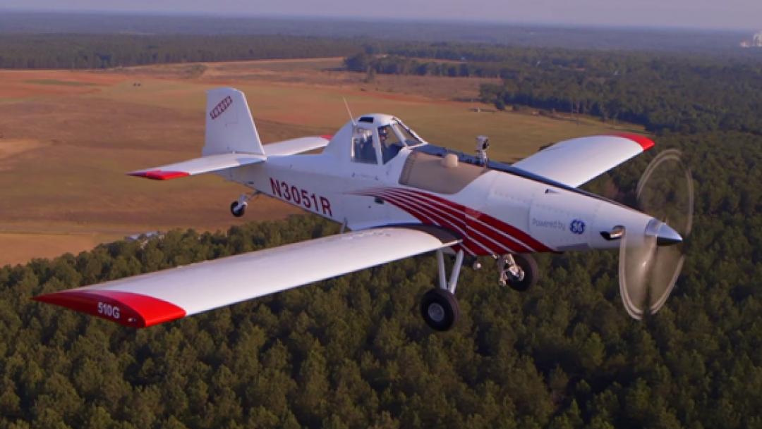

Если правильно всё сделать, то планер самолёта с фермой из труб и декоративной пластиковой обшивкой будет весить не больше, а возможно и меньше чем планер самолёта сделанного полностью из пластика, всё зависит от конструкции ЛА. Мы тоже подумываем сделать трубную ферму фюзеляжа на наш самолёт для снижения веса конструкции планера. Был на заводе Thrush aircraft, их самолёты тоже имеют трубные фермы фюзеляжа, но с "декоративной" обшивкой из металла(бока дюралевые, "брюхо" из нержавейки). Самолёт получился очень прочным, но лёгким и с очень даже приличной грузоподъёмностью(почти вдвое больше чем Ан-2). Thrush 510G берёт на борт 510 галлонов(почти 2000 литров) жидкой химии, буква "G" говорит о том что на этой модели установлен тот-же самый М-601, только теперь уже фирмы General Electric(GE).
Согласен. Более того, сравнивать вес конструкции надо при одинаковой прочности этих конструкций. И не только для полётных расчётных случаев, но и для случаев катастрофических.
